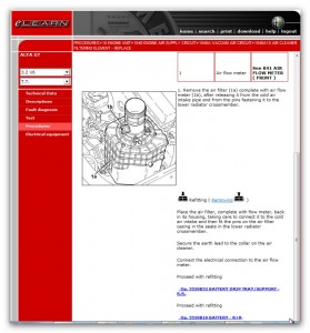

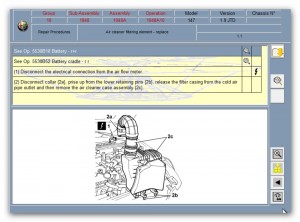

Příspěvek od tuta146 » 3.11.2010, stř 19:16
já ti nevím, ale tohle je postup z DTE...

Příspěvek od tuta146 » 3.11.2010, stř 19:33
DTE pro GT nemám, ale není problém ho sosnout a pak ti pošlu SZ. :wink:
EDIT: Jenom mě napadlo, nemá to GT stejné jako 156 3,2?

Příspěvek od tuta146 » 3.11.2010, stř 19:51
Já to stáhnu, vyzkouším a pak písnu SZ

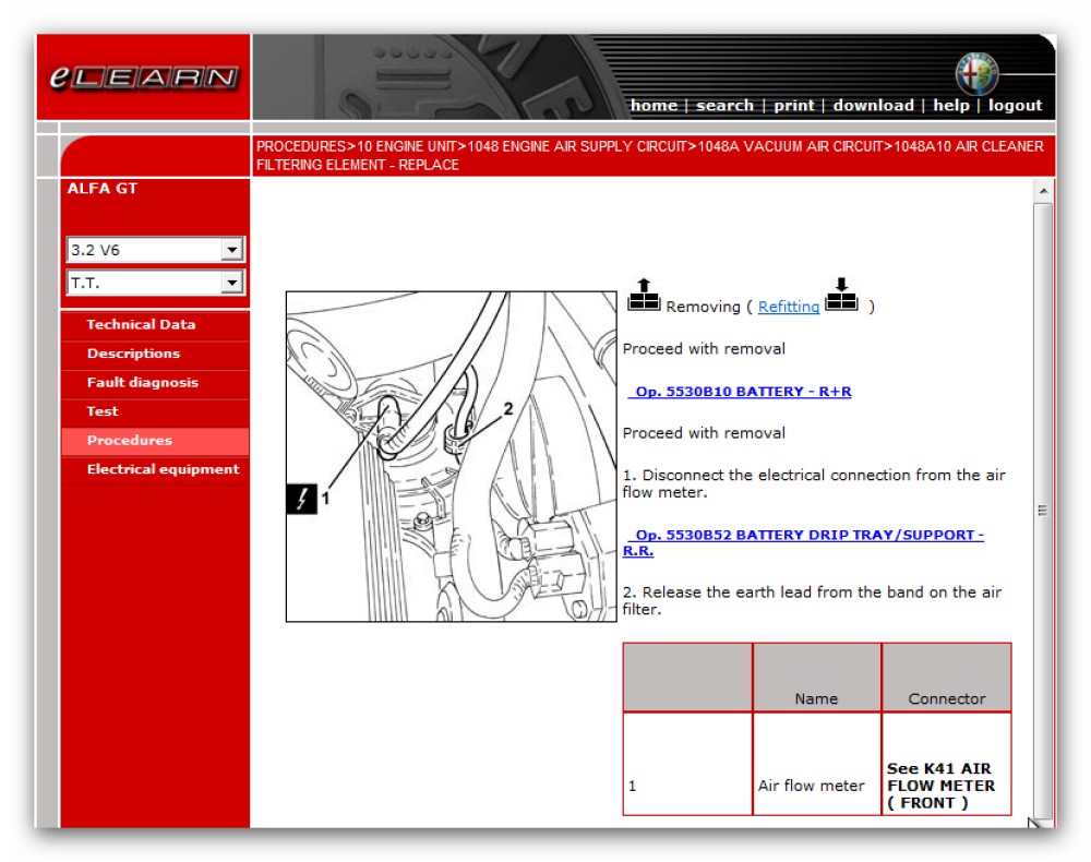

Re: vzduchovy filtr
Příspěvek od tuta146 » 3.11.2010, stř 20:20
sorry za OT v sekci 147, ale může za to George :-D
