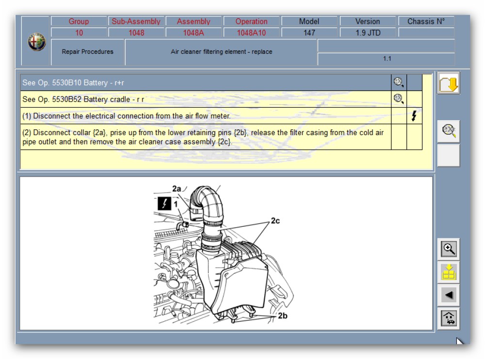

Příspěvek od tuta146 » 3.11.2010, stř 19:16
já ti nevím, ale tohle je postup z DTE...

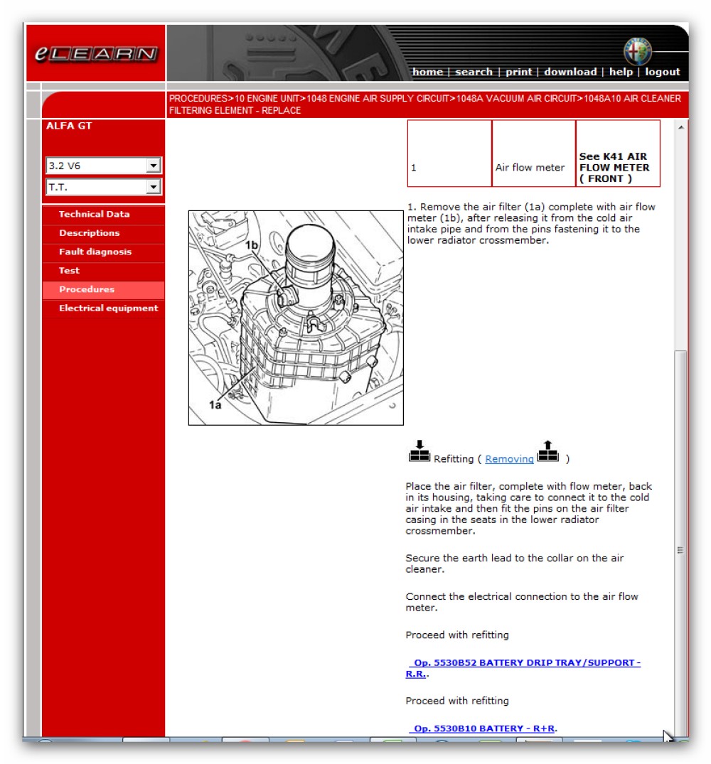

tuta: máš ten tvůj návod i na GT pro motor 3.2? bych si to stáhl kdyby jsi mi dal link, nebo aspoň název, dík
Re: vzduchovy filtr
Příspěvek od tuta146 » 3.11.2010, stř 19:33
DTE pro GT nemám, ale není problém ho sosnout a pak ti pošlu SZ. :wink:
EDIT: Jenom mě napadlo, nemá to GT stejné jako 156 3,2?

Re: vzduchovy filtr
Příspěvek od tuta146 » 3.11.2010, stř 20:20
sorry za OT v sekci 147, ale může za to George :-D
