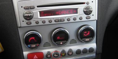

viděli jste už někdo manuální klimu ve 156fl? :)
enzo156
Příspěvky: 1252
Bydliště: Č. Budějovice
Re: Klimatizace (pokec, problémy atd.)
Příspěvek od enzo156 » 16.1.2011, ned 09:54
To je nějaká JUNIOR verze ? nemá to popsaný ani tl na PP...
Kdes to vyhrabal?
Příspěvek od Petr147 » 16.1.2011, ned 10:15
na SK fóru, se hádali a jeden nechápal toho drhuhého, tak mu vyfotil své ovládání klimatizace a přišli na to, že se tam dával i manuál, jo nemá ani palubák :)

Příspěvek od Ladis » 16.1.2011, ned 11:51
A není to náhodou auto. jednozónova?
Příspěvek od tuta146 » 16.1.2011, ned 12:08
nene, je to opravdu jednozónový manuál
Příspěvek od Petr147 » 16.1.2011, ned 12:10
automatická nebo poloautomatický by tam měla teploty, tohle je normální manuál s displejem, jak píše Tuta
