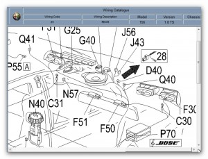

Jelikož jsem tady přislíbil zapojení BOSE, tak tady JE!!!!

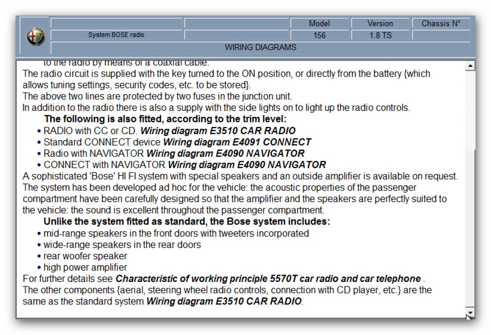

Bose se delalo ve 2 verzich slabsi je 4xrepro a subwofer bez zesilovace a 2 verze je 6repro ztoho 2x vyska a 4 2pasmovy reprave dverich+wofer se zesilovacem.Jestli mas orig.bose poznas kdyz v tapeciru sundas mrizku repra a repro bude v plastovem krytu s vyskacem
Re: Ozvuceni BOSE
Příspěvek od tuta146 » 24.12.2010, pát 09:38
Bose je z principu aktivní systém, takže by zesilovač měl mít v každém případě. V sedanu je zesilovač i plochý SBW schovaný v zadním pevném platu.

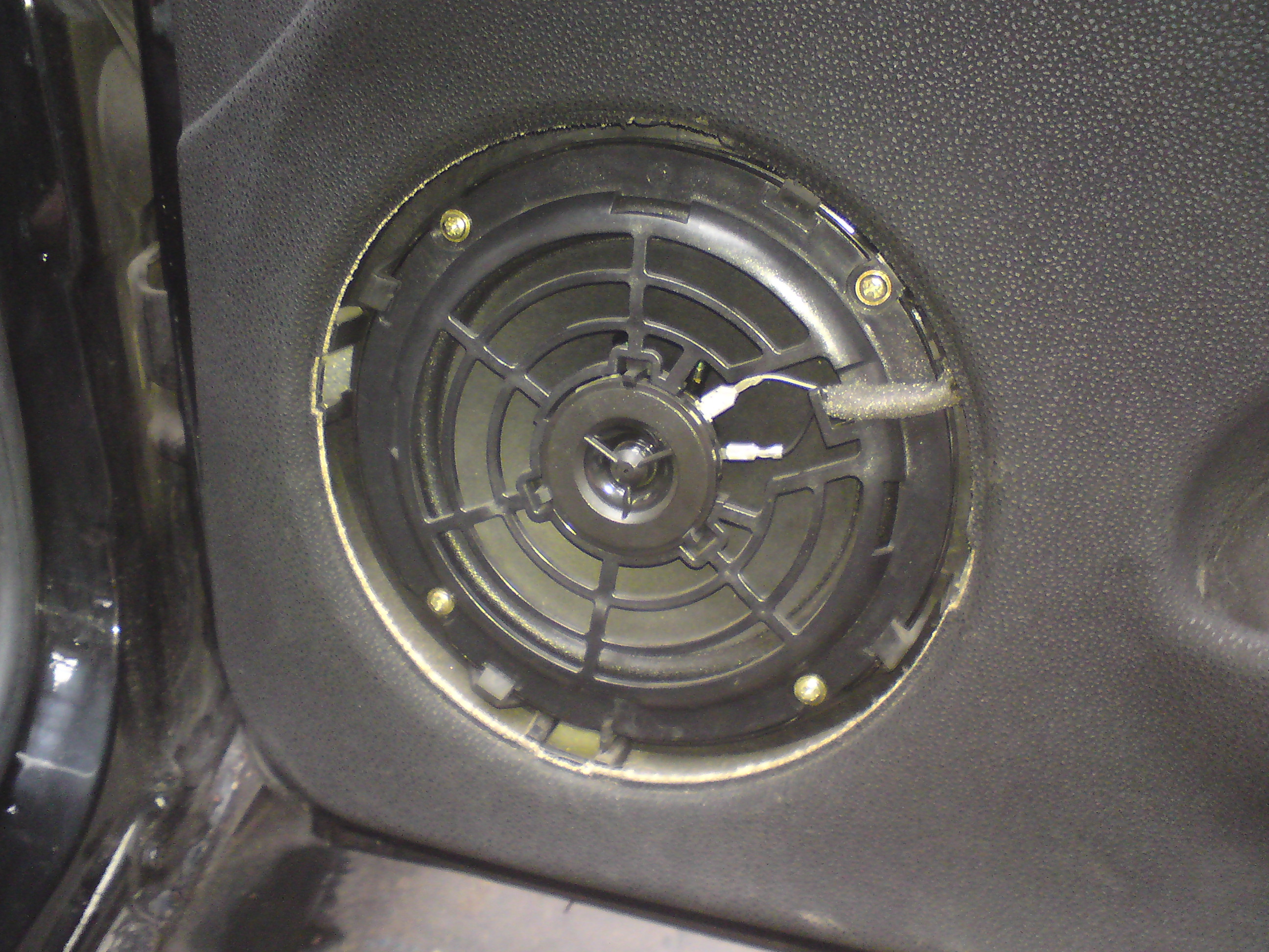

Zlobí mi na dveřích řídiče výškový reproduktor který je nahoře u kliky dveří. Když zapnu rádio tak nehraje, musím vlasitost zesílit tak 45 a pak jde slyšet jak naskočí a začnš hrát. Stejně ale hraje potišejc než ve dveří spolujezdce. Musím na radiu mít nastavenou balanci na L+3 aby to hrálo jak z P strany tak z L stejně hlasitě.
Jinak mi ten výškáč taky zlobí když otvírám dveře. Nemůže být něco špatně třeba v té přípojce svazku kabelu co vede do dveří u pantu?
Nedej bůh že by ten výškáč byl odpálenej, je možný ho někde koupit? Asi tak max. u MATES-AUTO ... co?

mě hrajou, jdou slyšet ty spodní jak jsou na těcj dvoupásmovkách i ty horní, jen ten u ridiče prostě hraje potichu ... podívám se zítra ještě na ten svazek co vede do dveří, jestli není z oyxidovanej konektro, nebo někde zlomenej kabel, protože když mám puštěnou hudbu a hýbu dveřma tak ten výškáč jedno hraje jednou ne, podle toho v jaký poloze jsem zrovna dveře ..

U těch co mají BOSE ty horní u kliky nehrají, protože tam ani nejsou, je to jenom krytka :-) BOSE má přední výšky dole u hlavního repra, u kliky mají výšková repra pouze ty bez BOSE, pokud někdo z BOSE nahoře výškáč má, pak je to domodělba :-)

To bych se moc divil, kdyby standart měl výšky nahoře a BOSE kterej je specialista na hofi, je tam nedal a namontoval je jenom dolu aby ti výšky hráli do lítka ...
Krom toho za tou mřížkou BOSE jde vidět výškáč. Alfu mám z němec po 55 letý babičce a už vidím jak tam pájí po domácku BOSE system ... :smt040
BOSE má krom toho 8 reproduktoru, tak kde by byli???
