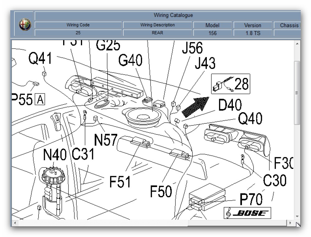

mohl by jste mi prosim nekdo vyfotit zapojeni zesilovace v aute? kamos si koupil Alfu 2.0 JTS a mel zesak utrzenej na podlaze...

Bose se delalo ve 2 verzich slabsi je 4xrepro a subwofer bez zesilovace a 2 verze je 6repro ztoho 2x vyska a 4 2pasmovy reprave dverich+wofer se zesilovacem.Jestli mas orig.bose poznas kdyz v tapeciru sundas mrizku repra a repro bude v plastovem krytu s vyskacem
Re: Ozvuceni BOSE
Bose je z principu aktivní systém, takže by zesilovač měl mít v každém případě. V sedanu je zesilovač i plochý SBW schovaný v zadním pevném platu.

Tak jsem sundal to čalounění ze zadního plata a mám tam zesák i subwoofer. Mají to krásně schované taliáni jedni.
