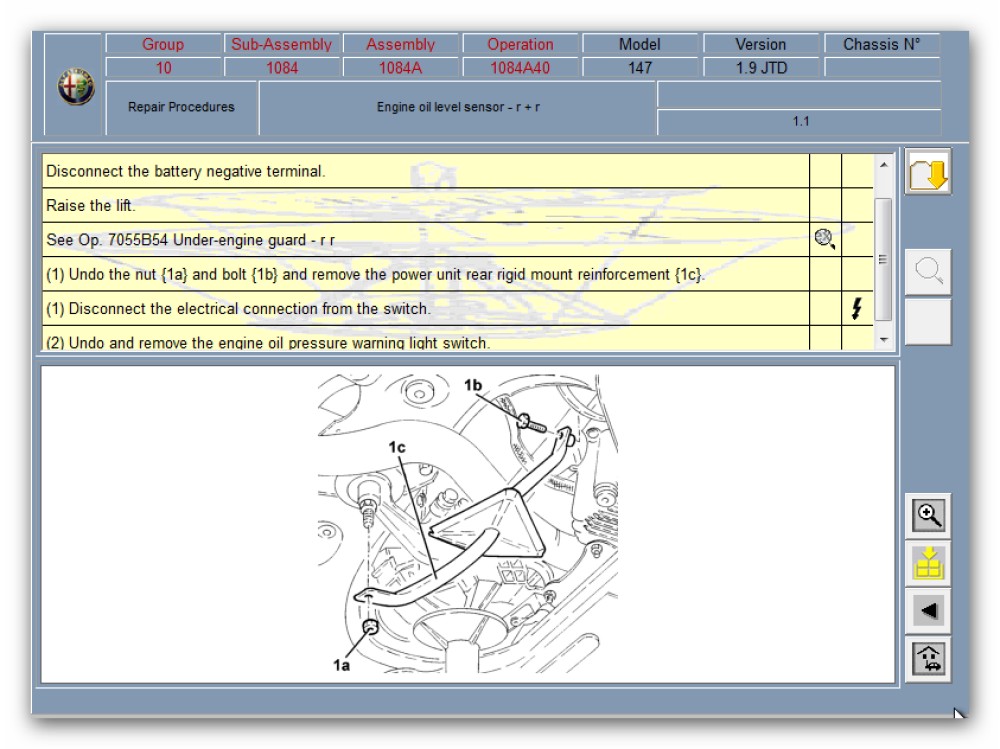

Re: mnozstvi oleje v motoru
tohle je snímač tlaku, snímač hladiny je někde ve vaně zezadu. Měl by mít číslo 60657304
Ale to je jen začátek postupu a na spodním obrázku je snímač tlaku.
Tím ten postup ale pokračuje, viz poslední řádek obr 1
to je pořád oil presure switch. Ten postup je nějaký zamotaný. To jsou dva rozdílné snímače. Oil presure switch jen spíná kontrolku, hladinoměr (oil level sensor) měří množství oleje + někdy teplotu.
Zamotané to je, ale víc v DTE prostě není a píšou, že to spolu souvisí, jinak umístění konektoru je zde...
Konektor snímače hladiny oleje je K32.
