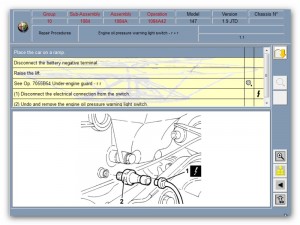

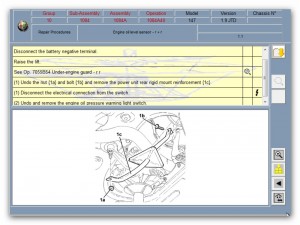

Re: mnozstvi oleje v motoru
Příspěvek od tuta146 » 26.4.2011, úte 10:48
Hledej šmudlo :-D Musí dolů kryt motoru.

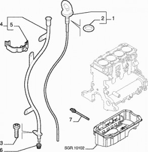

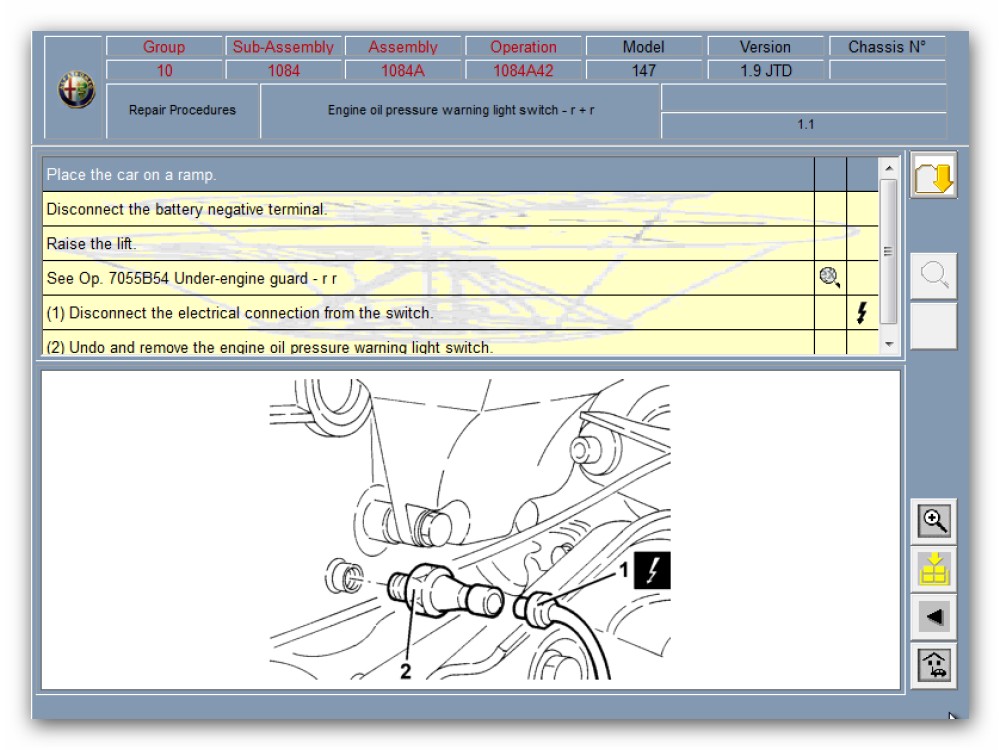

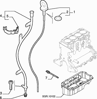

tohle je snímač tlaku, snímač hladiny je někde ve vaně zezadu. Měl by mít číslo 60657304

[-X podívej se pořádně na název v prvním obrázku "Engine oil level sensor"

Ale to je jen začátek postupu a na spodním obrázku je snímač tlaku.

Tím ten postup ale pokračuje, viz poslední řádek obr 1 :smt102

to je pořád oil presure switch. Ten postup je nějaký zamotaný. To jsou dva rozdílné snímače. Oil presure switch jen spíná kontrolku, hladinoměr (oil level sensor) měří množství oleje + někdy teplotu.

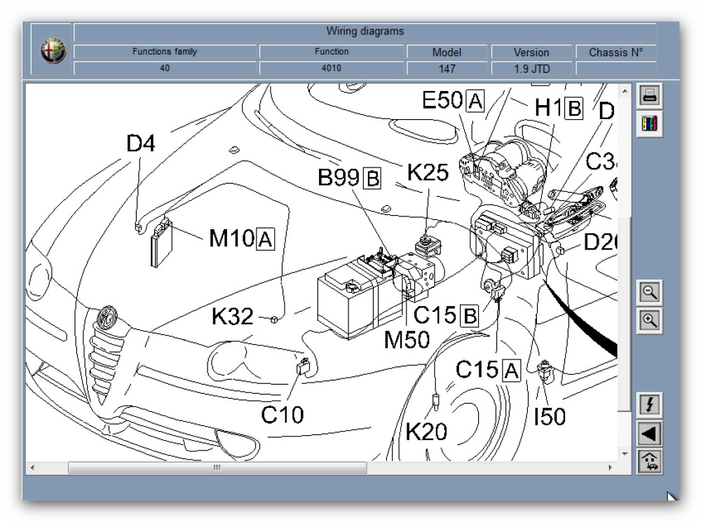

Zamotané to je, ale víc v DTE prostě není a píšou, že to spolu souvisí, jinak umístění konektoru je zde...
Konektor snímače hladiny oleje je K32.
