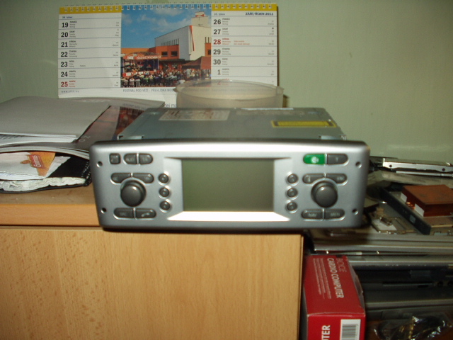

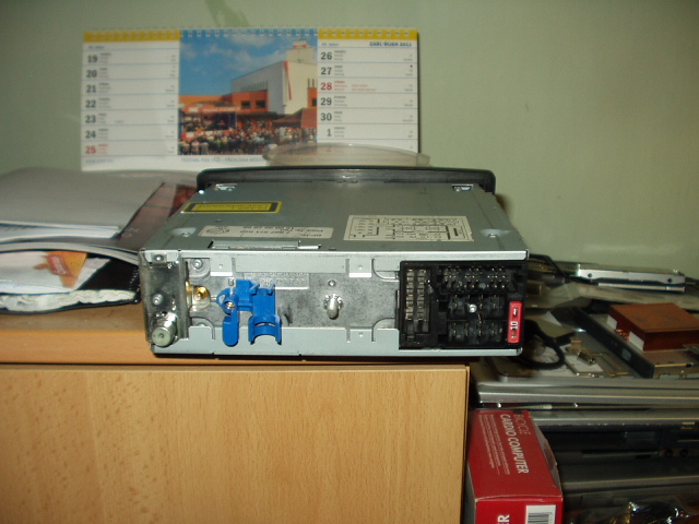

Pánové mám takový dotaz. Chtěl bych připojit k rádiu ještě (příležitostně) DVD. A tudíž bych rád vytvořil další AUX. Pomáhal jsem kolegovy připojovat USB/BT interface k radiu Blaupunkt ALASKA. Když jsem přepínal SRC tak se objevovalo AUX 2. Tak jsem se díval na zapojení a je to další konektor. Tak jsem se díval na rádio s NAVI - fotky níže. Chtěl jsem se zeptat zdali jste to někdo nezapojoval...asi by to měl být tento kabel
http://www.ebay.com/itm/ALFA-ROMEO-MP3- ... 2369465560
Mohlo by to být i na tomto rádiu.

Zdar, s kamarádem jsme udělali AUX kabel presně podle schémat včetně přepínače mezi požadovanýma pinama ale pořád rádio nemůže najít changer, čim to múže být napadá vás něco?

Tak to je něco podobného jak u mně. Čekám na ještě nějaké konektory a musím to vyzkoušet na stole. Mě jede changer a nejede AUX. Tak uvidím.

AUX rozchodit na tomhle asi není jen tak. Už hodně dlouho před Vámi se tohle řešilo a nikdo na to zatím nepřišel (možná se pletu, už v tom nelaboruju). Originál CDC posílá do rádia přesný signál, který rádio pozná, stejně tak tato věc https://www.datart.cz/katalog/null-BLAU ... us-14.html. Samozřejmě se prodávají věci za tisíce s USB vstupem a vstupy na paměťovky ale stojí to dardy. Až na to dondete dejte vědět.
EDIT: ten tříPINový konektor samotný nepomůže. Zkoušel jsem jednu dobu rozchodit i jiný Changer od Blaupunktu, než který rádio podporuje ale marně.

Aby fungoval AUX na tom 3pinovém konektoru stačí proklemovat dva další piny, někde na fóru je návod.

To že, jiný changer s tím nemusí fungovat jsem zjistil taky. Ty rádia se vyrábí v jiném obalu i do jiných značek. Myslím, že Fiat, Ford. A konkrétně u Fordu je to zapojení changeru jinak. U nás jsou to piny 10,11,12 na modrém mini ISO konektoru. U fordu jsou 2 piny na modrém a jeden je tažen z normálního ISO konektoru. Mě se teď jedná o zapojení toho čtvtého (tuším 10 pinového) konektoru. Nemá to někdo. On sice je popsán na rádiu, ale nevím co jsou to za signály a manuál se mě nepodařilo nájít.
