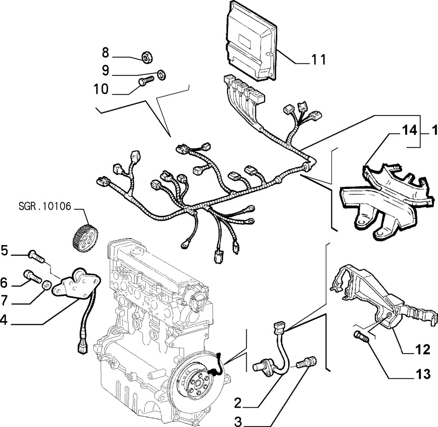

zdravim :wink: poradite mi nekdo kde presna najdu snimac otacek klikove hridele??dneska jsem jel a z niceho nic na krizovatce motor zhasnul a konec :( 147 1.9 jtd
Re: snimac otacek klikovky
Příspěvek od Kůrkyn » 23.5.2011, pon 19:09
je naproti starteru cca mezi 3 a 4 válcem, přístupný jen zespod.

Příspěvek od Milano75 » 25.8.2013, ned 21:39
umí ho někdo najít v eperu??
nějak se mi to nedaří, bo s eperem moc nepracuju
Příspěvek od Milano75 » 25.8.2013, ned 21:46
fakt je mezi 3-4 válcem??
sem čekal v rozvodech či u setrváku
Příspěvek od Kůrkyn » 26.8.2013, pon 08:10
jo, číslo 2
