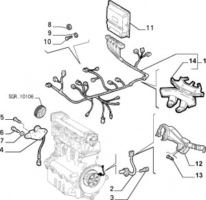

poradite mi nekdo kde presna najdu snimac otacek klikove hridele??dneska jsem jel a z niceho nic na krizovatce motor zhasnul a konec

je naproti starteru cca mezi 3 a 4 válcem, přístupný jen zespod.
Re: snimac otacek klikovky
ahoj mám stejný problém nemůžu najít snímač otáček klikového hřídele u 156SW 2,4 JTD 103 kw
Tak už jsem ho našel byl pod startérem ale kvůli nedostatku místa jsem měl problém s rozpojením konektoru.

fakt je mezi 3-4 válcem??
jo, číslo 2
