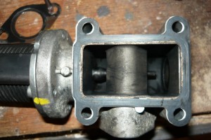

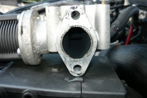

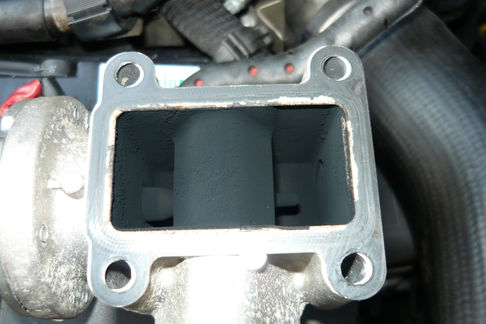

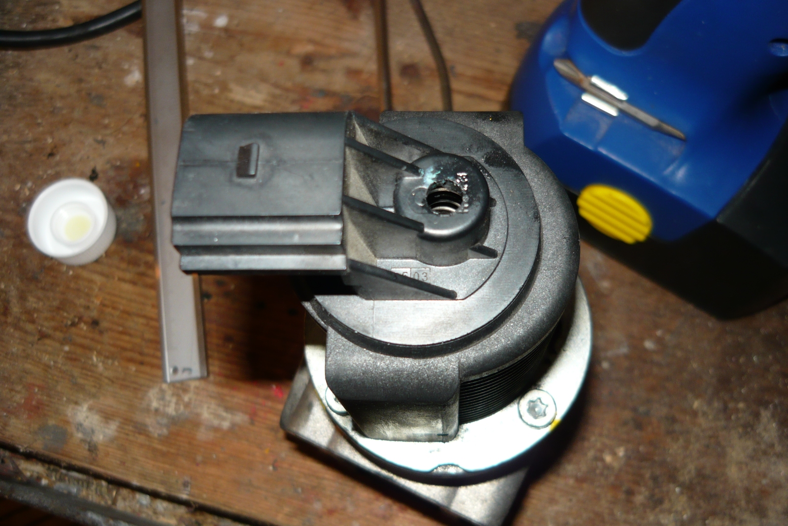

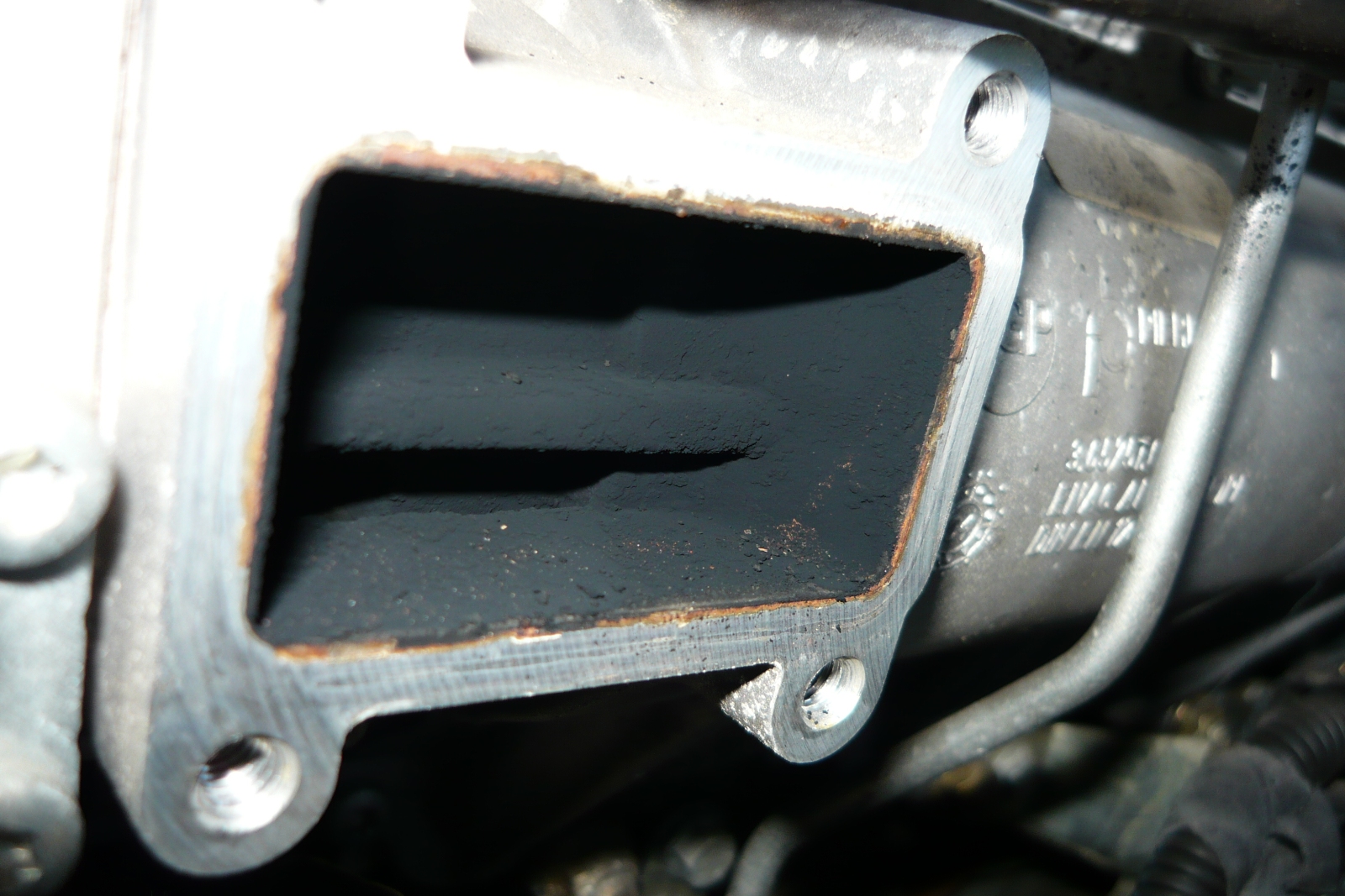

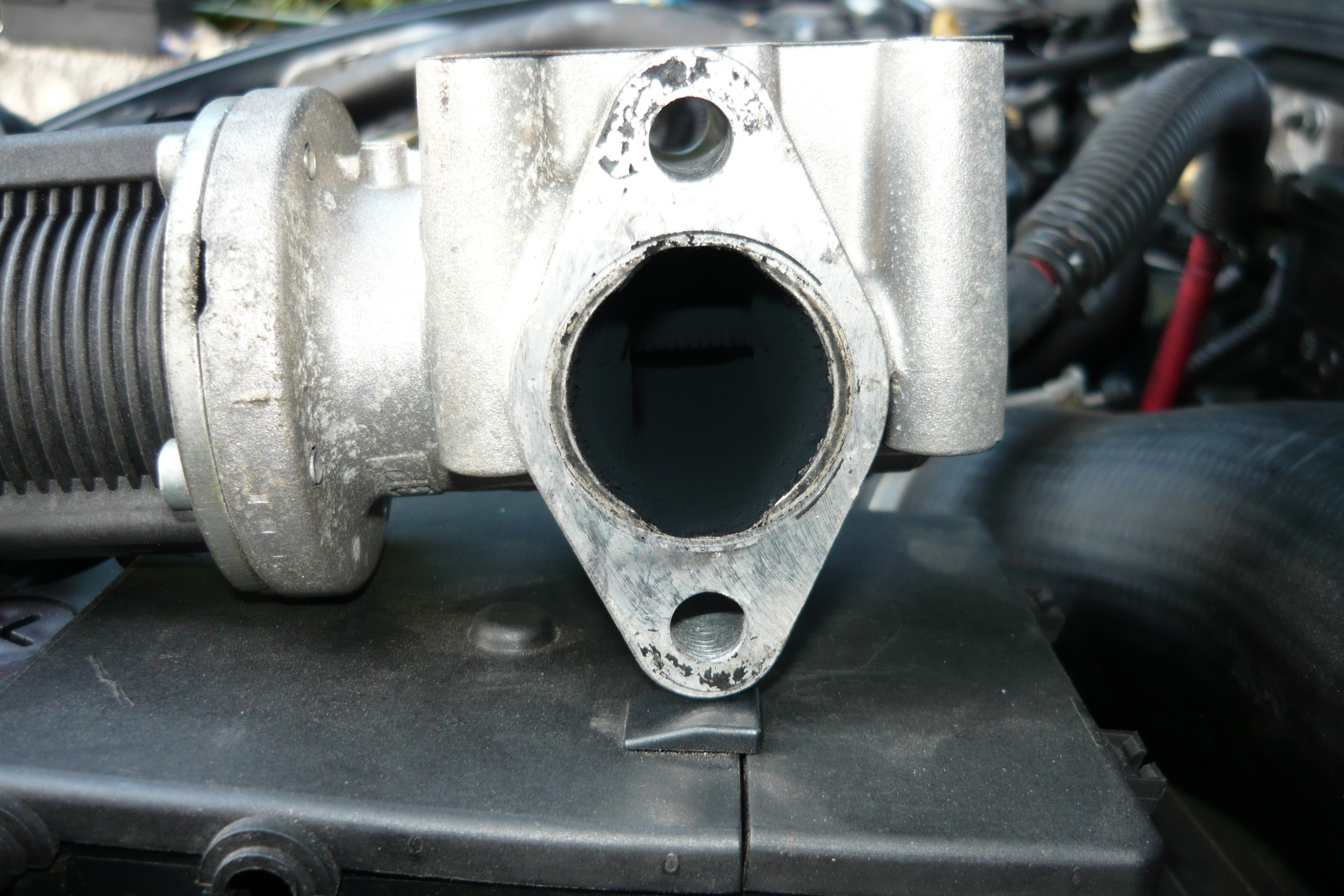

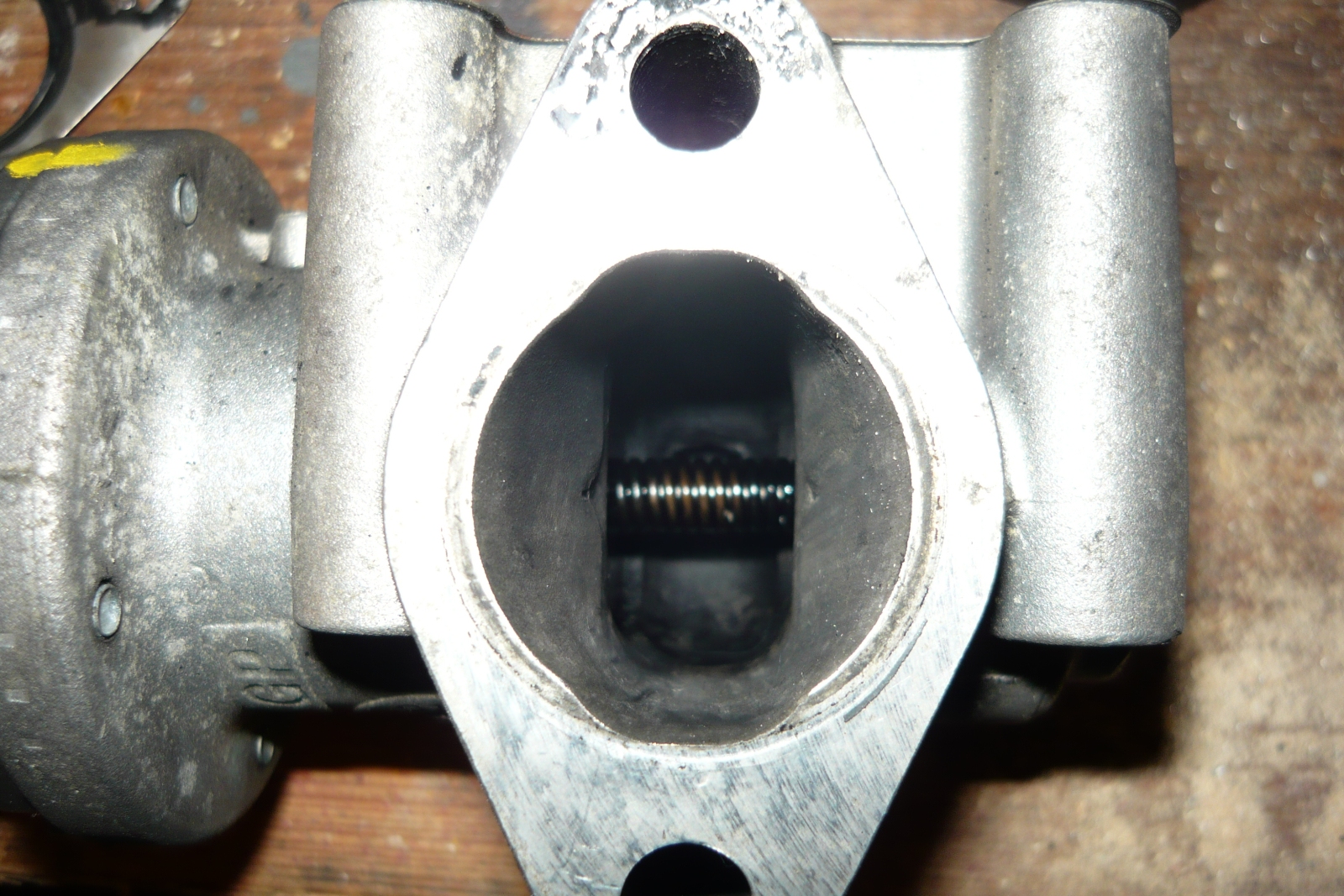

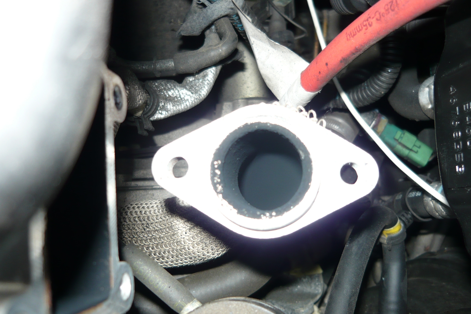

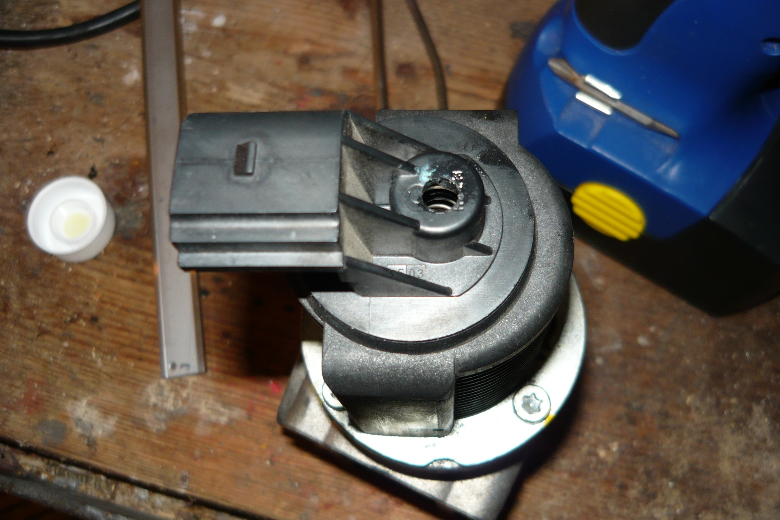

Re: Franik - Alfa Romeo 156 Sportwagon 2400 (10/2005)
Tak očistná kůra EGR provedena včetně navrtání a promazání CERATECem dle návodu uvedenýho zde na webu. Zas to nebylo tak hrozný, myslel jsem že to bude horší.

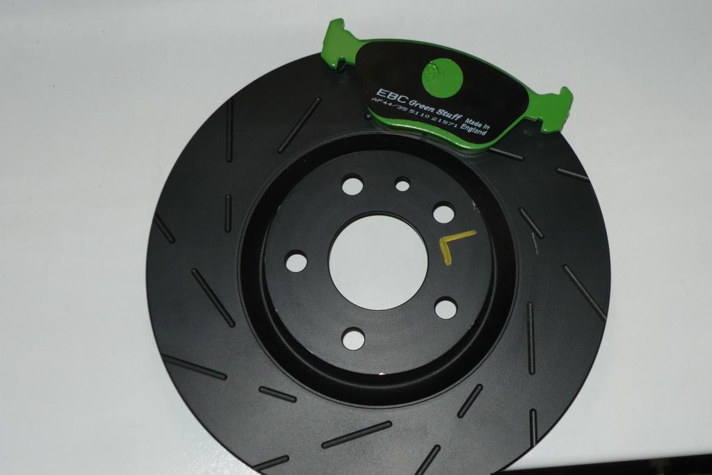

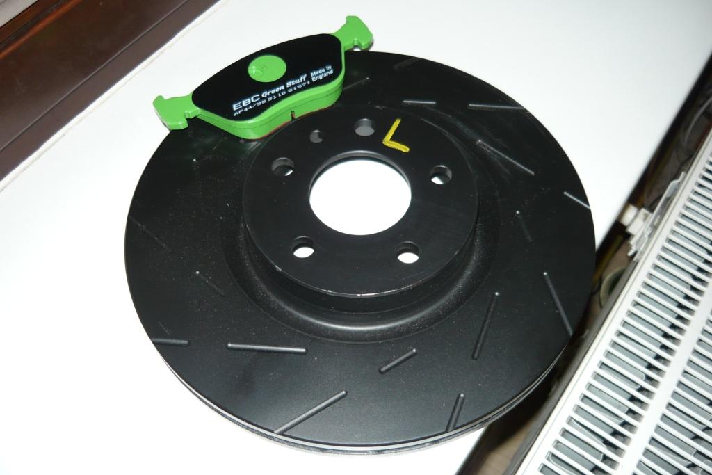

ještě něco a to auto půjde už takhle mě sere jak je to sterilní a teď to jsou emoce jak prase v servise. Vyměněny lanovody zadek OK předek přibrzďoval tudíž vyměněny těsnění ve válečcích přibrzduje míň ale stále, tudíž ještě udělat nový hadičky k brzdičům. Při nalejvání kapaliny zjištěna prasklá žárovka v levým světle a prasklá hadice od IC nahoře za tou zatáčkou, zkusím sehnat kus nový a spojit jí pomocí trubky. Samo že kotouče jsou trochu ohřátý a destiček tam není moc tudíž budou kotouče a desky od chewrona EBC USR a greenstuff. No myslím že už teď bude auto neprodejný takže asi budu dál jezdit se sazema z výfuku.

Tak objednano kotouce EBC USR a desky EBC GREENSTUFF od Chevrona, alfonz ma uz vanoce.
tak si alfonz nadělil:
Díky patří Chewronovi, za bleskové dodání
Vypadaj pěkně
A takhle černý zůstanou pořád?
Alfa Romeo Crosswagon
Alfa Romeo 146 1.6TS 88Kw
Alfa Romeo GT 1.9JTD 110Kw ex
ne, jenom v mistech, kde nejsou v kontaktu s destickou
