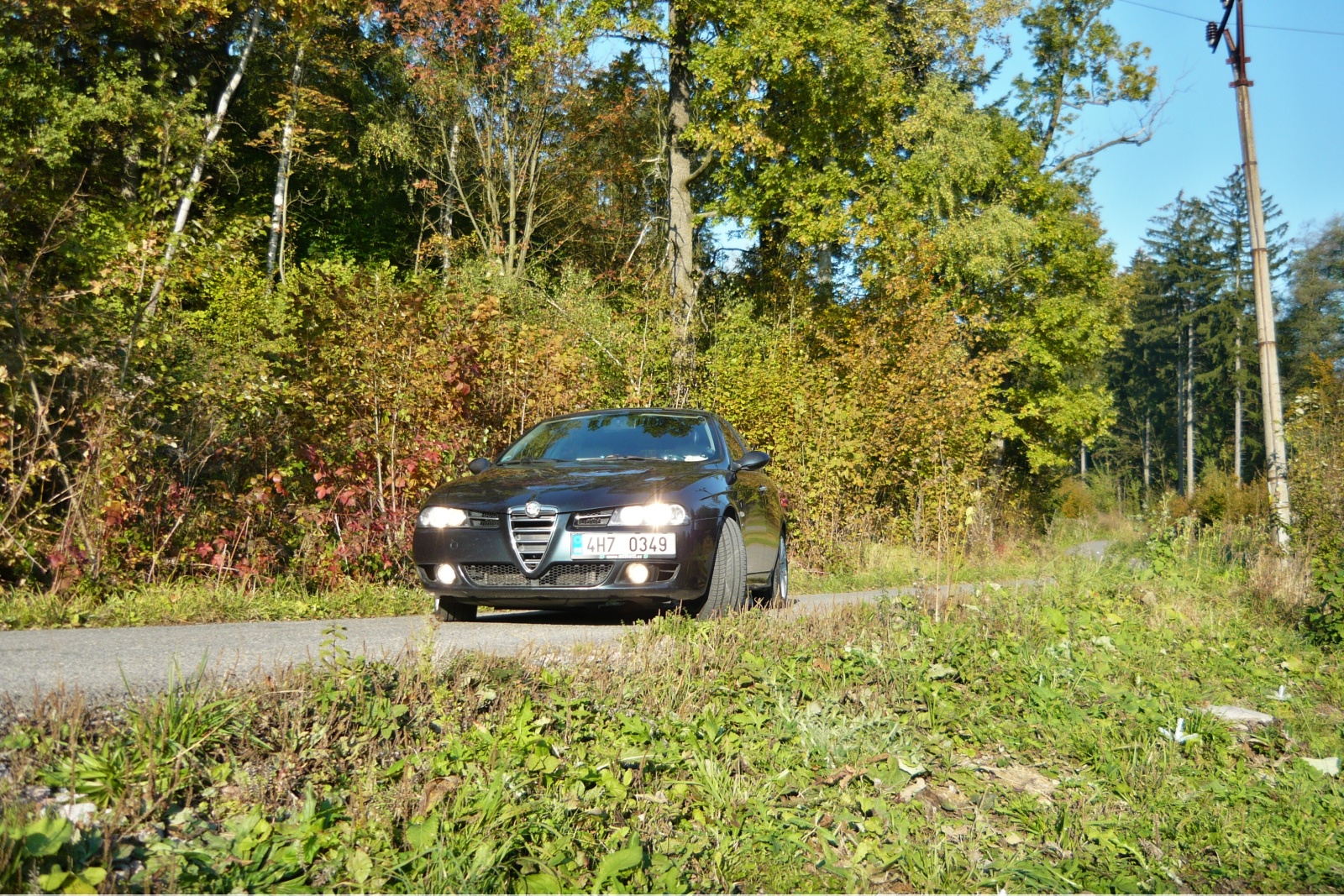

poslední fotky na letních hlínách zítra bude přezuto na 15"

Re: Franik - Alfa Romeo 156 Sportwagon 2400 (10/2005)
ted už jsme zvědavi na první fotky na zimácích
pekne pekne
