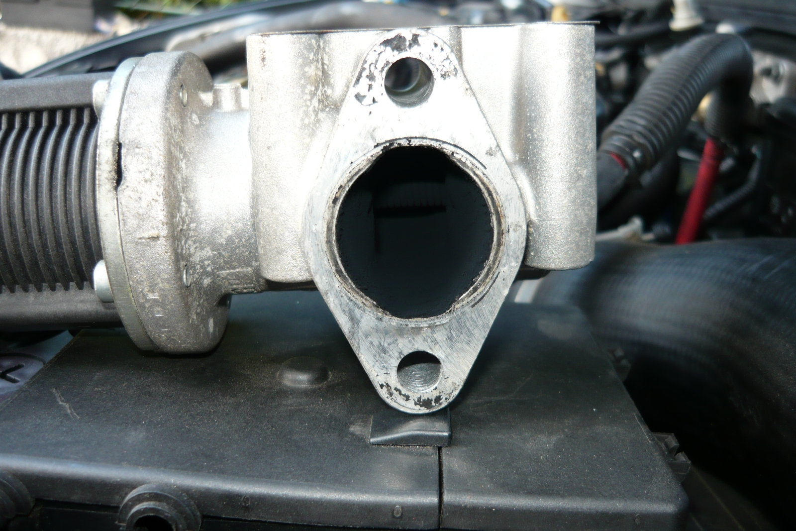

Re: Franik - Alfa Romeo 156 Sportwagon 2400 (10/2005)
Tak očistná kůra EGR provedena včetně navrtání a promazání CERATECem dle návodu uvedenýho zde na webu. Zas to nebylo tak hrozný, myslel jsem že to bude horší.
