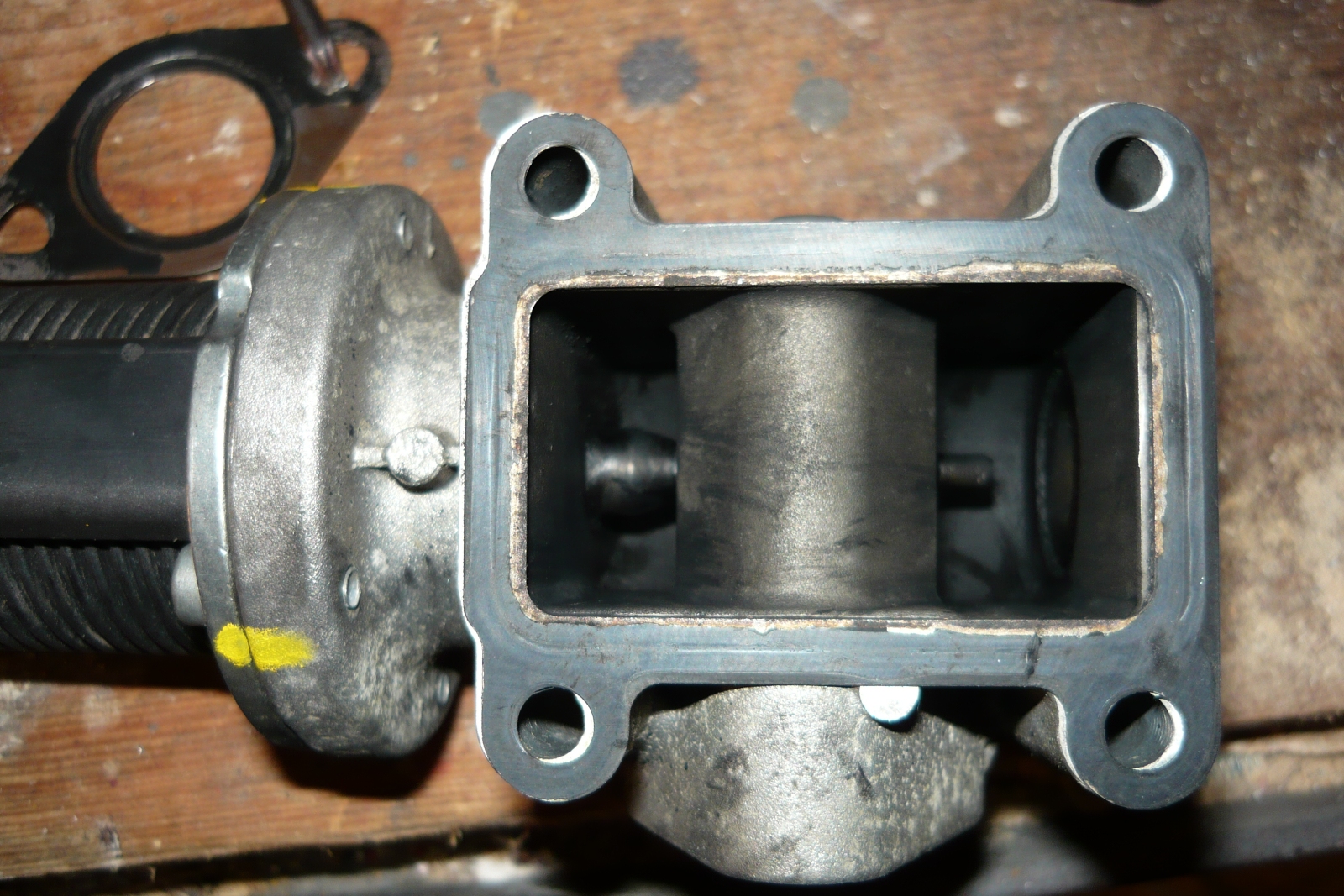

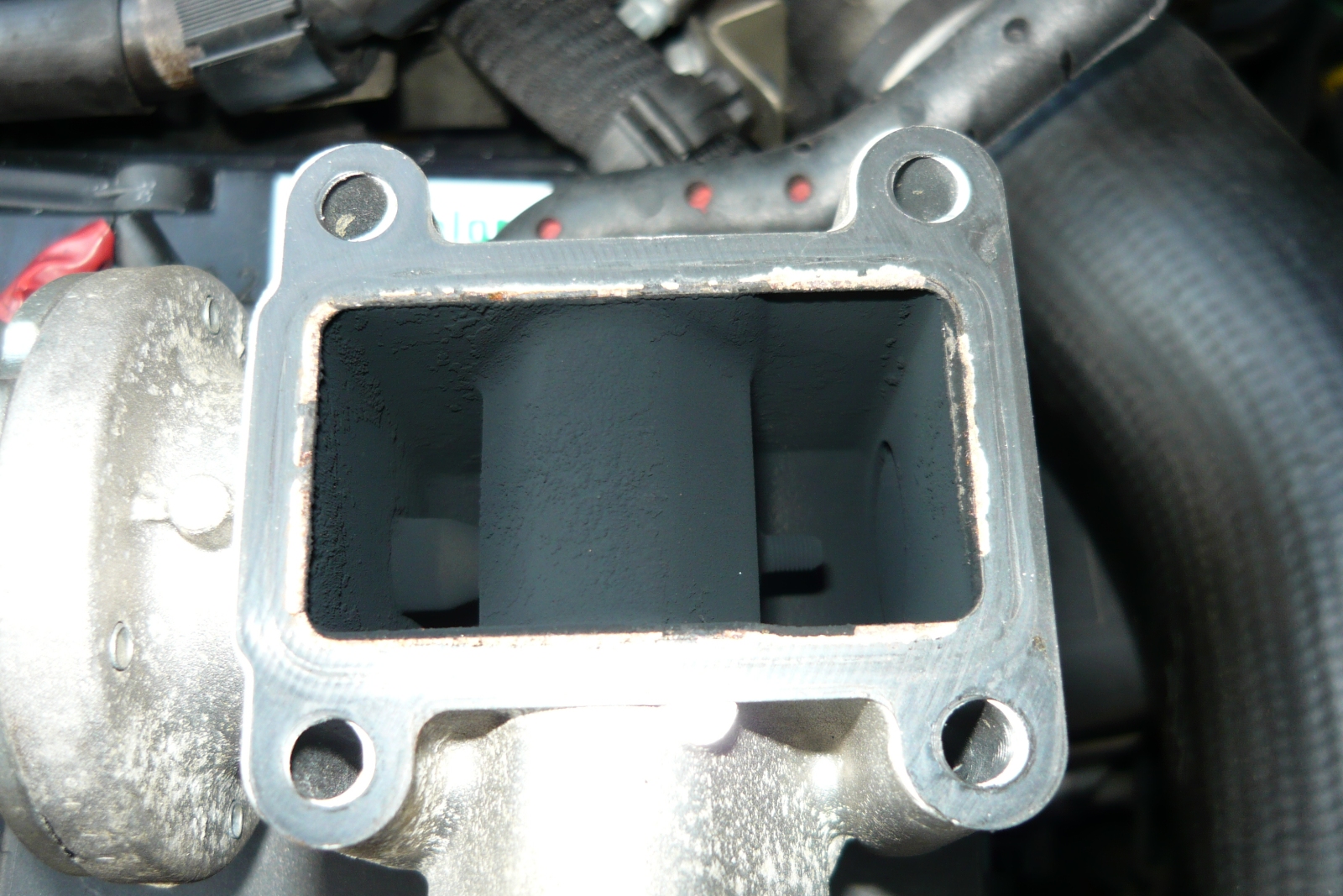

Tak očistná kůra EGR provedena včetně navrtání a promazání CERATECem dle návodu uvedenýho zde na webu. Zas to nebylo tak hrozný, myslel jsem že to bude horší.

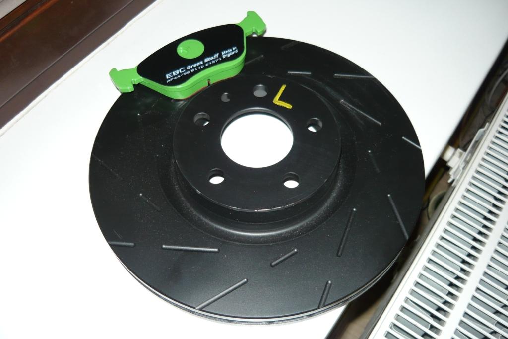

Příspěvek od Franik » 5.12.2011, pon 19:20
tak si alfonz nadělil:
Díky patří Chewronovi, za bleskové dodání :smt023

Re: Franik - Alfa Romeo 156 Sportwagon 2400 (10/2005)
Příspěvek od martinez » 5.12.2011, pon 20:14
Vypadaj pěkně :smt023
A takhle černý zůstanou pořád?
Alfa Romeo Crosswagon
Alfa Romeo 146 1.6TS 88Kw
Alfa Romeo GT 1.9JTD 110Kw ex
Příspěvek od Petr147 » 5.12.2011, pon 20:18
ne, jenom v mistech, kde nejsou v kontaktu s destickou
