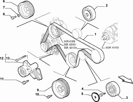

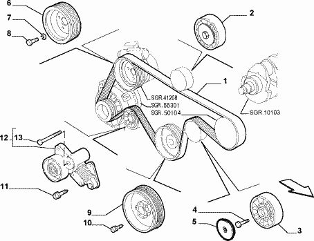

neměl by někdo schéma kladek přes který jde klínovej řemen na 2,4 JTD? hučí mi tam jedna kladka a potřebuju zjistit jakou koupit

Kladky jsou tusim 3, jedna z nich napinaci s pruzinou a celkem vyjdou na peknou sumu (ja menil tu napinaci za asi 2400...) Pokud je hlucne lozisko kladky, stalo by za pokus ho vymyt a namazat, na jinych autech to vzdycky pomohlo (loziska jsou kryta ale to jde snadno vyloupnout a nacvaknout zpet)

tak sem přišel na to že s největší pravděpodobností je to tahle kladka http://www.automedik.cz/autodily.html?path[]=1&path[]=14&path[]=229&path[]=2157&path[]=11812&path[]=31175&path[]=43633&product=5281 takže ta cena není tak zlá a radši bych ji vyměnil za novou než to jen vyčistil a čekal než to začne znovu

mohl by mi někdo prosím potvrdit zda ta kladka kterou jsem našel a myslím si že je to ona je ta správná??jde o tu co je hned za kladkou co je na kompresoru klimatizace,ono je tam blbě vidět ale i podle hmatu je tam díra na šroub,která není uplně na středu plus dvě díry navíc,a taková by tam měla bejt jediná

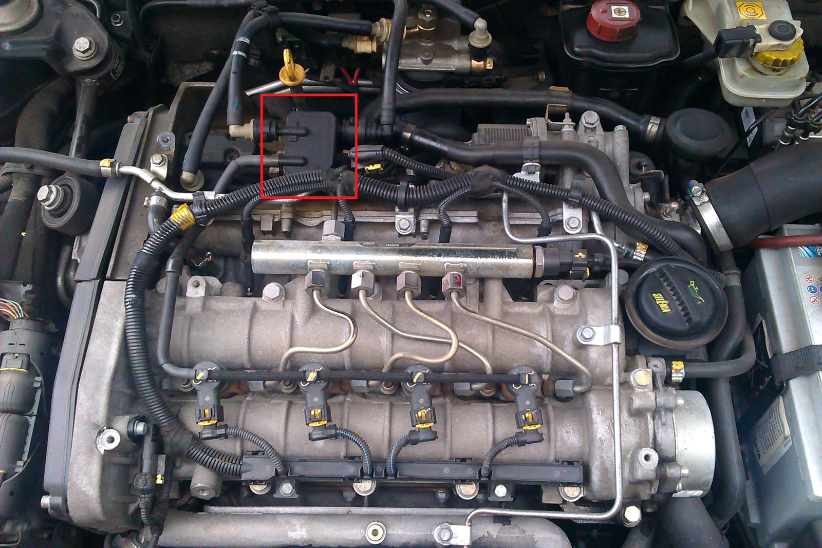

Ked stojim s nastartovanym motor (1,9JTDm) ma mieste, tak v interieri zacnem citit naftu. Po skumani nastartovaneho motora som objavil kvapkanie z pod "krabicky" vid obrazok.
Vedel by mi niekto povedat co to je? Popripade, ci sa s tymto problemom niekto nestretol a ako ho vyriesil?

diky za odpoved.yan.ko píše:sberne palivove potrubi
ked to rozoberem a pozriem sa na to zblizka, popripade opravim. moze sa nieco stat? napr. zavzdusnenie, nenastartujem a pod. respektive ako postupovat?
kukol som to v eperi, kod to ma 55180211

zkusit hadičky případně vyměnit celou tu plast nádržku. Ppd bude někde prasklá
