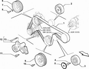

neměl by někdo schéma kladek přes který jde klínovej řemen na 2,4 JTD? hučí mi tam jedna kladka a potřebuju zjistit jakou koupit :) díky moc

Příspěvek od JardaB » 3.4.2012, úte 18:42
Kladky jsou tusim 3, jedna z nich napinaci s pruzinou a celkem vyjdou na peknou sumu (ja menil tu napinaci za asi 2400...) Pokud je hlucne lozisko kladky, stalo by za pokus ho vymyt a namazat, na jinych autech to vzdycky pomohlo (loziska jsou kryta ale to jde snadno vyloupnout a nacvaknout zpet)

Příspěvek od Lazo » 3.4.2012, úte 18:50
tak sem přišel na to že s největší pravděpodobností je to tahle kladka http://www.automedik.cz/autodily.html?path[]=1&path[]=14&path[]=229&path[]=2157&path[]=11812&path[]=31175&path[]=43633&product=5281 takže ta cena není tak zlá a radši bych ji vyměnil za novou než to jen vyčistil a čekal než to začne znovu

Příspěvek od P3TR » 3.4.2012, úte 19:47
kdyžtak tady je schéma :

Příspěvek od Lazo » 3.4.2012, úte 20:02
díky :) mohl by mi někdo prosím potvrdit zda ta kladka kterou jsem našel a myslím si že je to ona je ta správná??jde o tu co je hned za kladkou co je na kompresoru klimatizace,ono je tam blbě vidět ale i podle hmatu je tam díra na šroub,která není uplně na středu plus dvě díry navíc,a taková by tam měla bejt jediná

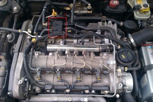

Ahoj, mam jednu otazku:
Ked stojim s nastartovanym motor (1,9JTDm) ma mieste, tak v interieri zacnem citit naftu. Po skumani nastartovaneho motora som objavil kvapkanie z pod "krabicky" vid obrazok.
Vedel by mi niekto povedat co to je? Popripade, ci sa s tymto problemom niekto nestretol a ako ho vyriesil?
Dik :wink:

Příspěvek od yan.ko » 29.10.2012, pon 18:34
sberne palivove potrubi

Příspěvek od HynX » 29.10.2012, pon 19:20
yan.ko píše:sberne palivove potrubi
diky za odpoved.
ked to rozoberem a pozriem sa na to zblizka, popripade opravim. moze sa nieco stat? napr. zavzdusnenie, nenastartujem a pod. respektive ako postupovat?

Příspěvek od Kůrkyn » 29.10.2012, pon 21:39
zkusit hadičky případně vyměnit celou tu plast nádržku. Ppd bude někde prasklá
