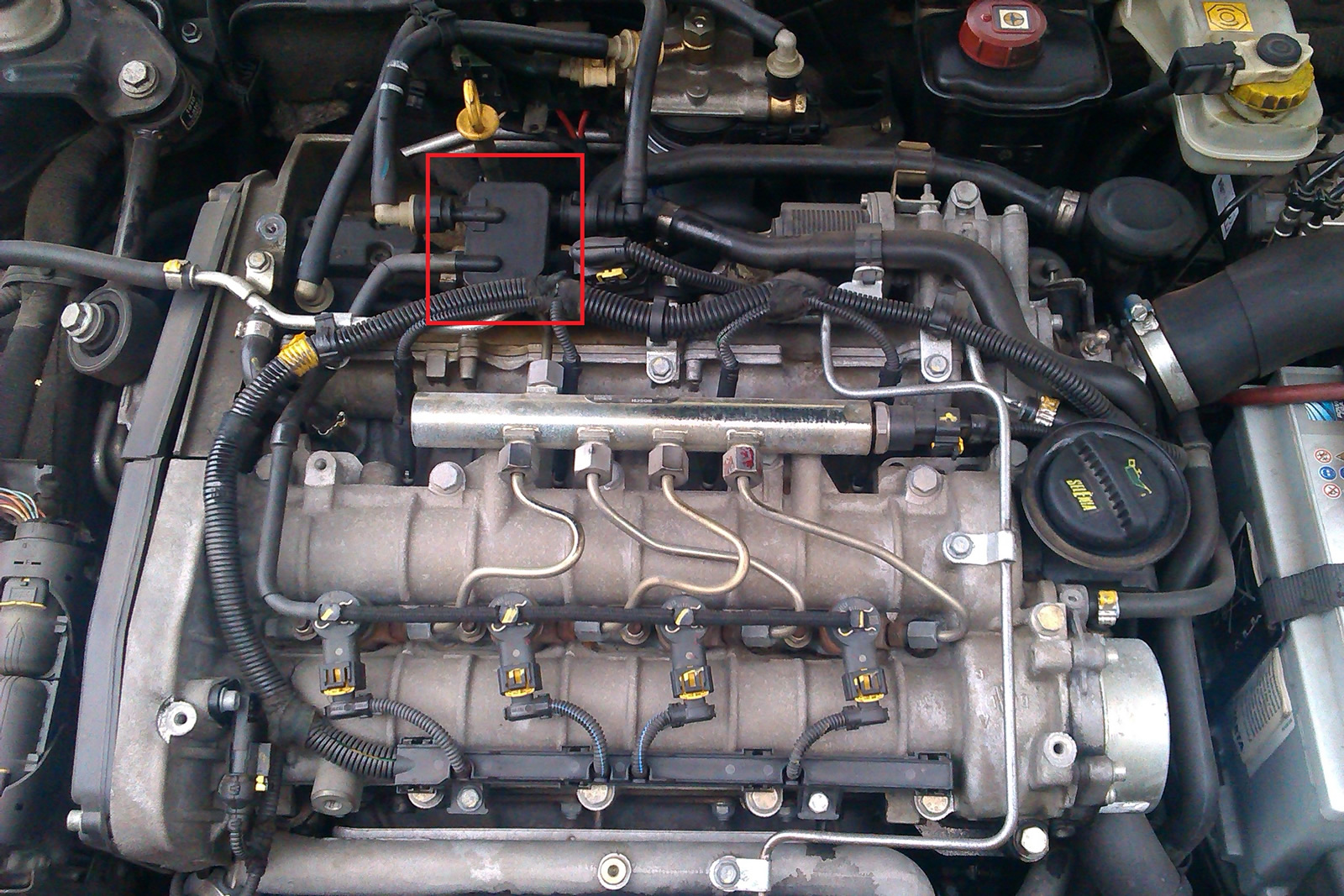

Ahoj, mam jednu otazku:
Ked stojim s nastartovanym motor (1,9JTDm) ma mieste, tak v interieri zacnem citit naftu. Po skumani nastartovaneho motora som objavil kvapkanie z pod "krabicky" vid obrazok.
Vedel by mi niekto povedat co to je? Popripade, ci sa s tymto problemom niekto nestretol a ako ho vyriesil?

diky za odpoved.yan.ko píše:sberne palivove potrubi
ked to rozoberem a pozriem sa na to zblizka, popripade opravim. moze sa nieco stat? napr. zavzdusnenie, nenastartujem a pod. respektive ako postupovat?
kukol som to v eperi, kod to ma 55180211

zkusit hadičky případně vyměnit celou tu plast nádržku. Ppd bude někde prasklá
