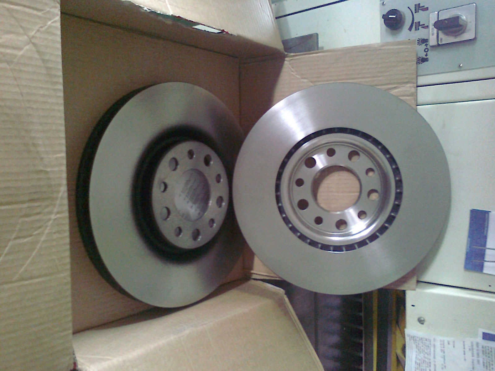

Ahoj, tak jsem včera na tvoje doporučení objednal brzdy na přední nápravu značky TRW u firmy abcdíly a opravdu za bezkonkurenční cenu!! Díky za tip.Tanguero píše:Já měnil desky a kotouče za komplet TRW a bezkonkurenční cenu jsem dostal od http://www.abcdily.cz/

Jeden kotouč cca 1266,- a destičky 1280,-... Za brzdy na přední nápravu(dva kotouče a sada destiček) mě i s 150,-poštovným vyšli na cca 3900,- což si myslím, že dost slušná cena...

Tak už mám doma brzdy na přední nápravu TRW. Myslíte, že to zvládnu vyměnit sám, je tam na tom něco složitého nebo je potřeba nějaký spešl klíč nebo tak něco?

Není,jen mi nešel povolit imbus co drží kotouč tak jsem jej musel odvrtat.
