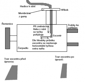

Tento motor jsem kdysi dávno upravoval ve 155 a i když není řízený elektronikou, výkon zvednout jde. Ze sání vede do čerpadla hadička s tlakem, podle v tlaku sání to přidává nebo ubírá extra porci nafty. Ta hadička vede do takového kulatého hříbku na naftovém čerpadle. Když ten hříbek dvěma šroubkama vyděláš, vytáhneš zároveň z čerpadla ocelovou tyčinku na jejímž konci bude excentrický kužel. Tento kužel se normálně pohybuje nahoru a dolů (podle tlaku v sání) a opírá se o něj v čerpadle páčka, která dávkuje extra naftu. Když tomu při plném tlaku turba (nebo krátce před jeho dosažením) přidáš naftu, pojede to líp. Samozřejmě můžeš přidat naftu i dříve. Takže odpověď na tvou otázku zvýšení výkonu je jednoduchá - musíš si hrát s tím excentrem, přibrušovat ho podle toho, v jakém spektru chceš přidat naftu. Pak to celé složíš a vyzkoušíš. Počítej s tím, že to bude více dýmit.

Ještě by bylo řešením upravit obtok vzduchu na turbu (pro víc vzduchu), ale to jsem nikdy nezkoušel, protože turbo u tohodle motoru je hodně zašité a je k němu mizerný přístup - zespod je to lepší. Určitě by byl dosažen lepší výsledek s VGT turbem, ale zase hledat které tam pasuje??? Tento motor má kolem 180Nm při 2400ot/min, takže když tam bude úprava ládovat nějakých 250Nm při 2000ot/min. nebo i dřív, nevím co na to řekne spojka. Úpravu té tyčky jsem zkoušel na doporučení jednoho člena z Lancia klubu, který to zkoušel na Dedře TD (včetně toho obtoku turba) + to tenkrát dělalo víc členů, i na Fiat Tipo klubu. Já si hrál jen s tou tyčkou v čerpadlu. Hulí to samozřejmě víc, ale určitě ne tak, jako lze vidět na srazech motykářských sprinterů
Jinak za tím, že 66kW Fiatí turbodiesel, který byl mimo jiné taky ve 155, 145, v Lancii Dedře neměl elektronické řízení si stojím. Je tam normální rotační čerpadlo, kdy vstřikování se řídí právě tou tyčkou ovládanou tlakem + samozřejmě plynovým pedálem a předvstřik při studeném motoru se ovládá lankem, co vede od termostatu do čerpadla. Je to tak jednoduchý motor, že je to až krásné
