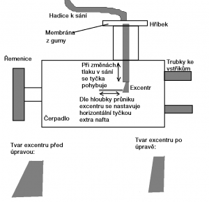

Tento motor jsem kdysi dávno upravoval ve 155 a i když není řízený elektronikou, výkon zvednout jde. Ze sání vede do čerpadla hadička s tlakem, podle v tlaku sání to přidává nebo ubírá extra porci nafty. Ta hadička vede do takového kulatého hříbku na naftovém čerpadle. Když ten hříbek dvěma šroubkama vyděláš, vytáhneš zároveň z čerpadla ocelovou tyčinku na jejímž konci bude excentrický kužel. Tento kužel se normálně pohybuje nahoru a dolů (podle tlaku v sání) a opírá se o něj v čerpadle páčka, která dávkuje extra naftu. Když tomu při plném tlaku turba (nebo krátce před jeho dosažením) přidáš naftu, pojede to líp. Samozřejmě můžeš přidat naftu i dříve. Takže odpověď na tvou otázku zvýšení výkonu je jednoduchá - musíš si hrát s tím excentrem, přibrušovat ho podle toho, v jakém spektru chceš přidat naftu. Pak to celé složíš a vyzkoušíš. Počítej s tím, že to bude více dýmit.

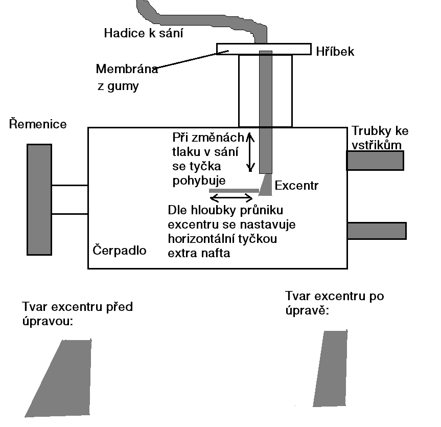

Zde jsem to narychlo načrtl, jak to funguje.

Příspěvek od Milano75 » 6.6.2012, stř 19:52
zapoměl jsi na pár detailů:
AD1- on má alfu 146 TD, která má řídící jednotku jak píše
AD2- s tím co popisuješ moc výkonu nepřidáš jen spotřebu - nemůžeš říci A a neříc B :wink:

Jak tak na to koukam, tak se tim upravuje bohatost smesi. Na vykonu to do urcite miry prida, spolecne s tim ale i podstatne na kourivosti.
