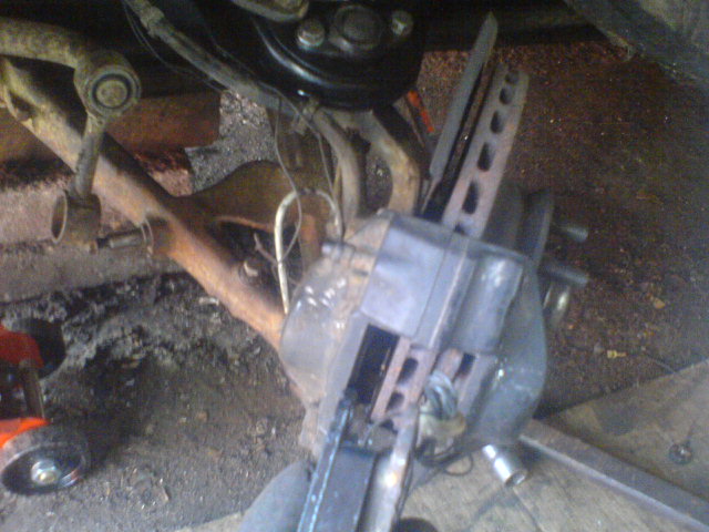

Petr GTV: Klasika, pouzdro je přirezlý ke stabiku, takže flexa a pouzdro opatrně rozříznout.

No sekáč pomůže pokud je to přirezlý jen málo, pozro ať si nenaděláš seky ve stabiku.

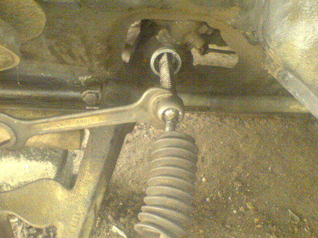

drbný repas levé strany přední nápravy
horní rameno, tyčka řízení, destičky od ICER
