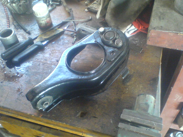

drbný repas levé strany přední nápravy
horní rameno, tyčka řízení, destičky od ICER :)

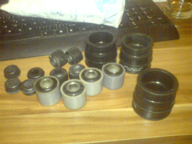

spěšný balík o Kůrkyna :D :smt023

jo jo :D taky mam takovou smes silentu a gum na podvozek doma, jen nejak neni cas to nahodit :-D

no nejhorší jsou ty silenty do zadního stabíku, ono se to v repair sadě dodává i s tou trubičkou, takže když to rozebíráš, tak musíš dávat bacha, aby se moc nezničila
jinak sem zvědav jestli jde vyndat zadní stabík bez vyndání či vyvěšení převodovky

Milano75 píše:no nejhorší jsou ty silenty do zadního stabíku, ono se to v repair sadě dodává i s tou trubičkou, takže když to rozebíráš, tak musíš dávat bacha, aby se moc nezničila
proč by jsi ho měl vyndávat? to se dá udělat i na autě... místa je tam dost

:) no on by ten stabík chtěl dát do komaxitu :smt023
