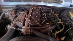

Výborně tak si pletu ještě pojmy :-D od plusu na baterce a od solenoidu starteru jde kabel do cívky a z ní pokračuje další někam pod palubku., a v krabiče te civky jsou dva spínače ktery jsou upaleny takže nespínaj. a nefunguje mi vubec nic auto je totalně mrtvy. takovejhle mam hrubej popis zatim protože jsem se nedostal k tomu rozebrat palubku kam ty draty pokracujou. ten motor je v range roveru kterejch tady po cechach moc s VMkem nejezdi :cry: tak jsem hodil dotaz taky sem protože třeba u většinovejch ropaků co jsou v těhle anglickejch autech jsem nic podobnyho na eletrice neviděl..

ten kabl od starteru by mel vest na rele ( to bude asi ta civka a dva kontakty k tomu, takze vymenit), ale stale to nejak moc nevysvetluje ze je auto cele mrtve, i kdy si to vice mene moc nepopsal. Sviti pri zapnuti klicku palubka, svetla nebo je to vse mrtve? pojistky jsi kontroloval? neni zadna prepalena? .... ten VM motor je jednoduchej jak facka, tam uz vice veci byt nemuze, jedine ze by to odnesla nejaka jina elektrika v aute, treba KO spínací skříňka....

mrtvou palubku a nestartující motor jsem měl po vytáhnutí dvou hlavních relátek z pojistkovky
osobně bych začal tím, že opravím ty upálené kabely- měl bys foto??

díky za infa :) . spis bych to viděl na ty relatka. protože zhruba posledni tři starty do někde tam od pojistkovky zahrčelo co sem si tak vybavil .. pojistky jsem kontroloval několikrat a všechny ok. a když jsem to tak nějak studoval tak když sem zehejbal jednim kabelem pod palubkou tak to jeste parkrat slo. tak jsem sel po tom kabelu a dostal jsem se k te civce a u te byli přepálený tykontakty. a nefunguje absolutně nic v tom autě. ani externí vypínače na světla ktery jdou až od te civky. takže jsem to dal nekouma zda i rele nebo neco jinyho. dostanu se na to až o víkendu takže fotky budou až takle.

tak jsem se dostal chvili casu na to to vyfotit. http://ostwind.rajce.idnes.cz/Aristokrat#SAM_2350.jpg vpravo jde kostra. uprostred kabel ke zhavicim svickam a vlevo konektor kterej konci u zapalovani na další fotce je tam i krabička ve ktery byla tahle civka schovana.

Takze co je na fotce je rele a elektrnika co ridi dobu zhaveni....

mno takže závadu proč je auto mrtvy budu hledat v relatkach dal tedy

to na fotce nemá nic společného s tím, že je auto mrtvé

ahoj tak koho to zajima tak moje vozidlo už jezdí a nehoří :D zlamanej kabel od starteru tak že to na prvni pohled nebylo poznat.. od toho se pravděpodobně spalilo to zhaveni. opravenej kabel a prozatimně vypojeni žhavení a zatim dobry :)
