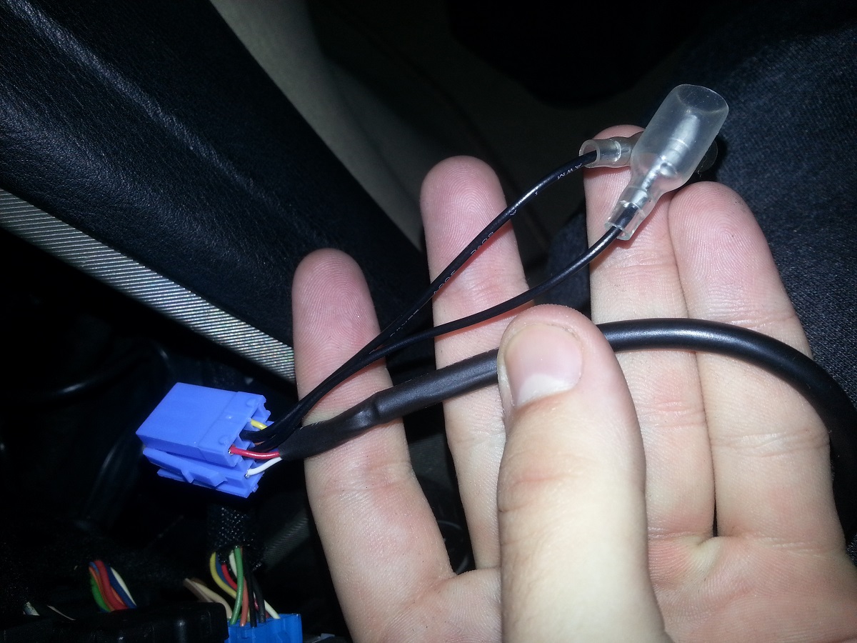

mám kúpenú tu škatuľku čo prehráva mp3 z SD, jack a USB. Len teraz neviem kam to mám zapojiť. prikladám foto:
To čo držím v ruke ide z tej krabičky. neviem či to mám vymeniť na autorádiu za tú modrú zásuvku, alebo žltú/zelenú. v tej žltej a zelenej sú hnedé káble. V aute mám v kufri menič CD. Možno je niečo z toho. Je mi jedno kam to zapojiť, aj miesto meniču ... len bojím sa to skúšať, aby som niečo nedohubil

presne ti to sedi .. nemas na vyber .. zapojis miesto CD menicu

no zapojene... nejak mi ale AUX nejde (neviem ako ho v radiu spustit)... idem skusit kartu.

aky AUX ? .. to je CDC .. CDcharger

doprčic... takže zas budem odkázaný len na kartu alebo USB
... a neprehrám nič z mobilu

ale prehras... ale na radiu musis mat CDC .. mne vsetko funguje v poriadku

Tak potom kdesi robím chybu
.. no nič idem skúsiť vytvoriť USB podľa tých ich zložiek aby som otestoval či mi aspoň funguje ako má

No takže všetko funguje ... ale
počujem v tom každú sekundu dve taký škaredý zvuk ako keď cd načítava mechanike take "tsz tsz tsz" ... robí to vlastne až keď dám CDC a SCAN. Robí to pri USB / AUX ... aj keď sa nič neprehráva potom už. Skúsil som či to nie je ekvalizérom.. bez zmeny. Tak len teraz dúfam, že to nebudem musieť dávať hneď na reklamáciu
Keby to nebolo tak otravné aspoň, ale hlasitosť toho zvuku sa zvyšuje priamo úmerne s hlasitosťou hudby.
Tie dva zvyšné kábliky čo som nikam nezapájal, ktoré vychádzajú od koncovky toho YATOUR kábla .. mám ich niekam napojiť ? Nie je to nejaké uzemnenie ?
VYRIESENE
... trebalo ich len spojiť
len som si nevšimol, že pasujú do seba a najprv som hladal kam ich zapojim. JUJ, krása
A este raz dakujem za pomoc
