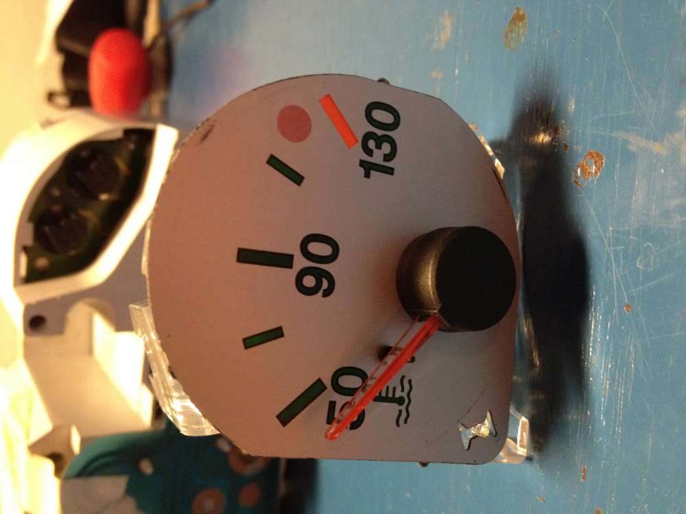

Příspěvek od BotasITC » 4.12.2012, úte 23:41
Tu měřák

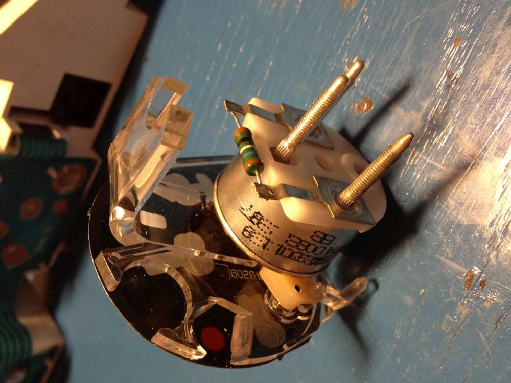

Příspěvek od BotasITC » 4.12.2012, úte 23:42
Zde bočník a třetí vývod na který mě trochu překvapil, abych řekl pravdu...
