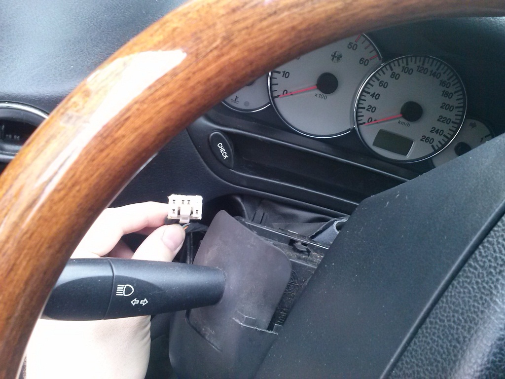

Dneska zajdu sundat dekl přes páčky a pod volantem a budu pátrat po bílém konektoru s 5 kabely... Jestli najdu , je vyhráno.
Je to tak... :)
Je to tak... :)

Tak je to doma ... :) 5. pin jak vyšitej .... jen tak si tam byl obalenej v kousku origo molitanu zastrčenej v rožku :)

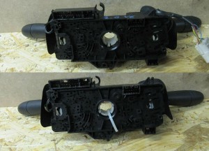

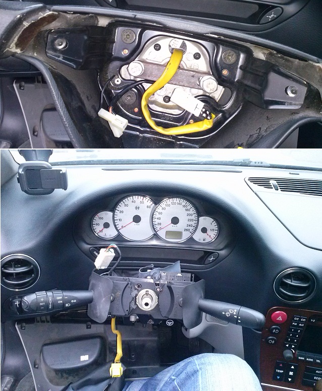

Tak to je pech no .... Já to našel hnedka pod deklem, měl by být na levé straně za blinkrama.
Páčky jsem dneska vyměnil a nefakčí to... Ale než jsem se do toho vůbec pouštěl, tak jsem vedl debatu na tohle téma ve Fiónu. A je pravděpodobný, že kabeláž tam je, připravený by to bylo, ale že tempomat to nedostalo, nebo že tam nebyl , je nejspíše nutné šáhnout na jednotku a povolit ho , nebo tak něco... Že v nastavení ŘJ to momentálně neběží.
Je tu ještě možnost, že ty páčky jsou prostě špatný a nejde to :D z auta po bouračce...
Jinak fotky , bylo potřeba spíchnout si "stahovák" , rukama to nešlo a nešlo... A páčky jsou trošku křivě, ale na dírách to sedí a možnost přesazení je 0.

tiež mam ten konektorik na tempomat a tiež je zabaleny v molitane :D tempomat nemam..

Praveže tempomat nemam vobec ale v pondelok som to mal rozobrate okolo pačok a bol tam rovnaky konektor jak vyššie na foto...to som len chcel svoj poznatok pridať :)
