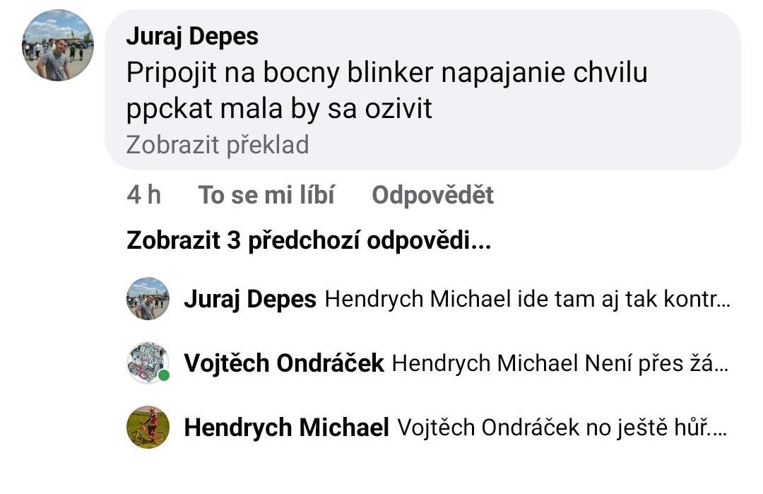

Po naštartovaní motor hneď zhasol , ručičky otac. aj tacho zostali zaseknute v polovici budikov a dalsie pokusy o nastartovanie neplatne. Auto zastalo uplne bez elektriky. Stretol sa niekto uz s niecim takym? Som mimo domu, stalo sa to manzelke, kym budem riesit odtah do servisu, zhanam info. Dik
Giulia 2.2 JTD
swoop01
Příspěvky: 1479
Re: Nabíjení akumulátoru
Příspěvek od swoop01 » 7.6.2021, pon 20:57
Max zkusit odpojit/zapojit aku jeslti to pomuze... Jinak odtah do servisu.
Paulussk
Příspěvky: 10
Registrován: 24.6.2012, ned 12:39
Příspěvek od Paulussk » 7.6.2021, pon 22:10
Nepomohlo, syn musel pripojiť ext. bateriu, aby otvoril kufor, skúsil to, ale nič, stále bez šťavy.
