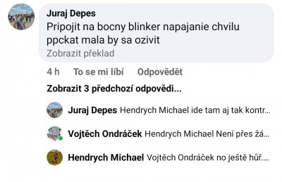

Po naštartovaní motor hneď zhasol , ručičky otac. aj tacho zostali zaseknute v polovici budikov a dalsie pokusy o nastartovanie neplatne. Auto zastalo uplne bez elektriky. Stretol sa niekto uz s niecim takym? Som mimo domu, stalo sa to manzelke, kym budem riesit odtah do servisu, zhanam info. Dik

Max zkusit odpojit/zapojit aku jeslti to pomuze... Jinak odtah do servisu.

Nepomohlo, syn musel pripojiť ext. bateriu, aby otvoril kufor, skúsil to, ale nič, stále bez šťavy.
