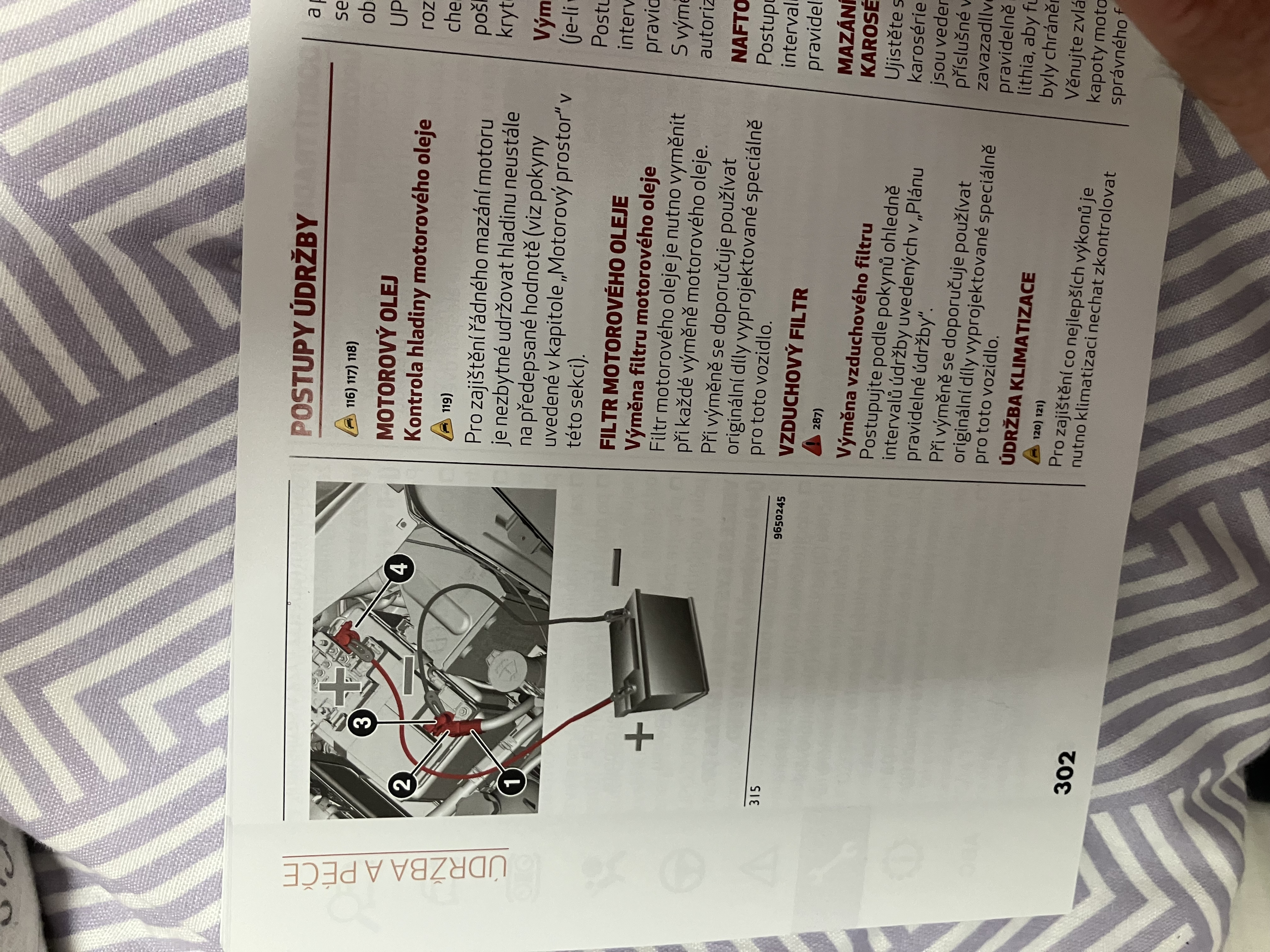

teď jsem se díval do návodu Škody Superb Plug-in-hybrid kterou mám ve firmě a akumulátor se tam normálně nabíjí připojený k autu, prostě žádné odpojování baterky před jejím nabíjením.... tak nevím co to zas ve Stellantisu vymysleli....

Imho není u žádnýho auta nutný to odpojovat. Taky všechno dobíjím připojené...

Tak v návodu to tak je, takže jsem to respektoval.
Jinak jsem taky přemýšlel, že až pojedu na garančku tak si nechám připojit konektory k nabíječce abych to mě kdykoliv připravený.

Já to chápu tak, že máš odpojit jen ten IBS senzor, ne celou svorku.
- Příspěvky: 7301
Re: Problémy s vybitým akumulátorem (1.5 hybrid)
Tak jsem to taky udělal, samozřejmě jsem to celý neodpojoval. Psal jsem mínus pól, ale mám namysli jen ten snímač, tak se omlouvám za mystifikaci. Každopádně, když ten IBS sensor odpojíš, tak je z auta absolutní mrtvola.
A jak jsem už zmiňoval výše, co fungovalo u Giulie, tak to u Tonale prostě neplatí

Mám ten káblík vlevo připojený na svorkách a přes ten to i nabíjím.
Když potřebuji vyměnit baterii, tak jen připojím a zapnu program na nabíječce a vyměním.

Tuhle nabíječku mám taky a je fakt super.
No a ty kablíky tam nechám připojit resp. se zeptám mekániků při garančce, protože jestli je tam při nabíjení nutné odpojit ten IBS sensor tak je to stejně marný.
No uvidíme

Je to ale divný, protože při nabíjení by ten IBS senzor měl být právě připojený, aby ecu nabíjení věděla, že se baterie dobila a uzpůsobila tomu další nabíjení. Třeba Giu třeba právě nabíjet přes ten senzor.

Loni když jsem se coural v Imofě po salonu, tak měli jedno Tonale připojený na nabíječku a taky si myslim, že to mělo neodpojený senzor. Dokonce jsem si to tenkrát i vyfotil, ale při změně telefonu se mi ta fotka neuchovala sakriš. No nic, holt konzultace bude nevyhnutelná
