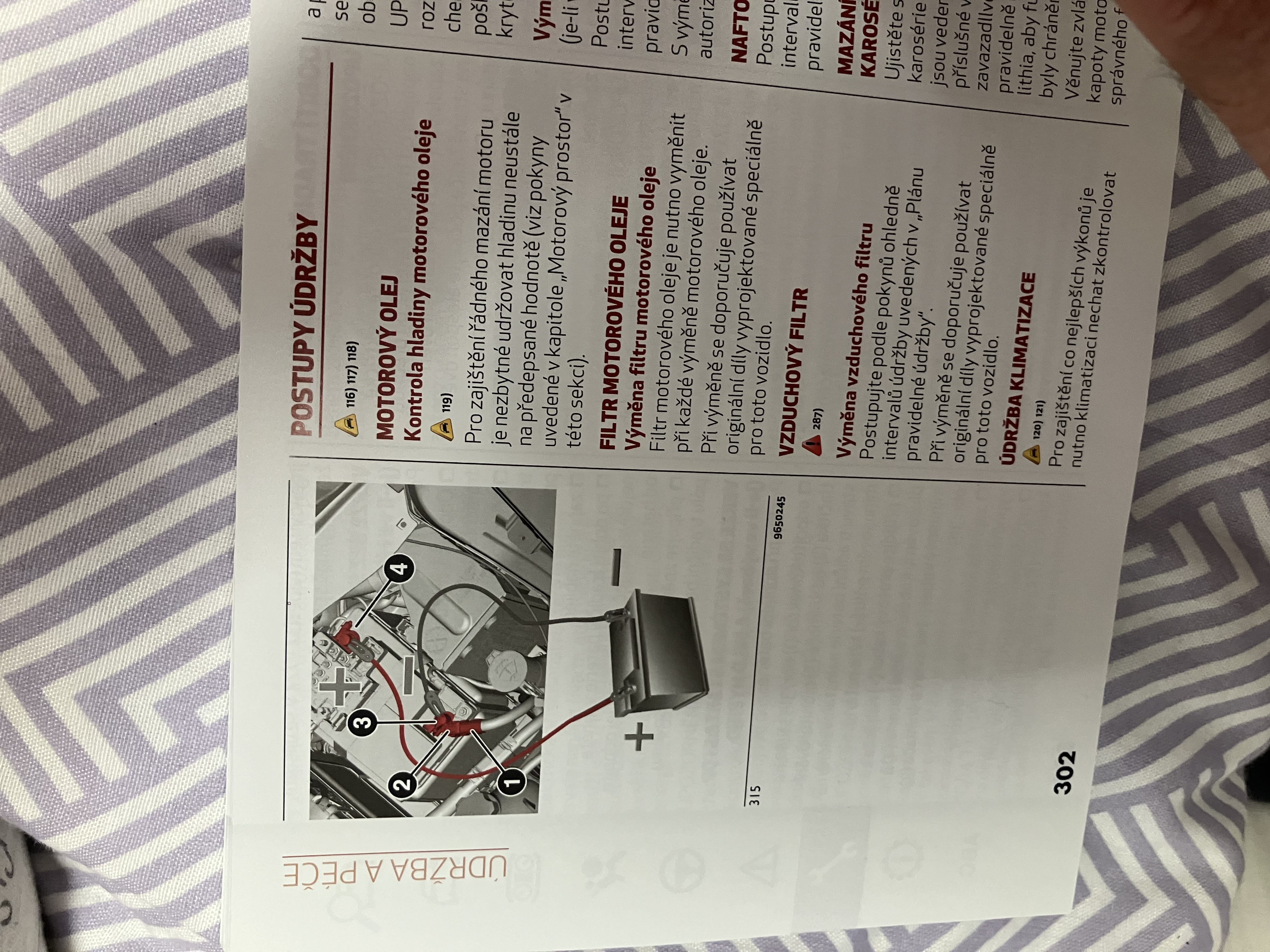

Re: Problémy s vybitým akumulátorem (1.5 hybrid)
Tak v návodu to tak je, takže jsem to respektoval.
Jinak jsem taky přemýšlel, že až pojedu na garančku tak si nechám připojit konektory k nabíječce abych to mě kdykoliv připravený.
- Příspěvky: 9208
Já to chápu tak, že máš odpojit jen ten IBS senzor, ne celou svorku.
- Příspěvky: 7357
Tak jsem to taky udělal, samozřejmě jsem to celý neodpojoval. Psal jsem mínus pól, ale mám namysli jen ten snímač, tak se omlouvám za mystifikaci. Každopádně, když ten IBS sensor odpojíš, tak je z auta absolutní mrtvola.

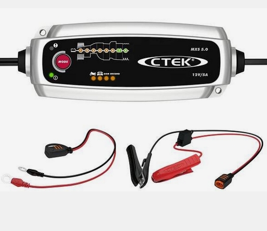

Tohle je nejelegantnější řešení, které mám na Stelviu.
Mám ten káblík vlevo připojený na svorkách a přes ten to i nabíjím.
Když potřebuji vyměnit baterii, tak jen připojím a zapnu program na nabíječce a vyměním.
- Příspěvky: 7357
Tuhle nabíječku mám taky a je fakt super.
No a ty kablíky tam nechám připojit resp. se zeptám mekániků při garančce, protože jestli je tam při nabíjení nutné odpojit ten IBS sensor tak je to stejně marný.
No uvidíme
Byl jsem s Tonale na výměnu baterie kvůli hlašce"Alfa Connect box vyžaduje servis" v servisu AR v Hradci Králové. Tam mi k nabíjení řekli že baterii můžu nabíjet v autě i mimo něj, jen se musí zkalibrovat volant (otočit plně z prava doleva při běžícím motoru). Ptal jsem se i na konektory pro nabíjení přímo na baterii - je to možné a tím pádem se baterie nabíjí bez odpojení. Podotýkám že jsem to ještě nezkusil.
