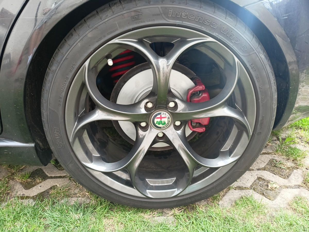

Výměna celkem bez větších problémů, akorát předek se trochu vzpouzel, desky se skoro nehýbaly, takže byl problém už při zatlačování pístků, ale já jim stejně domluvil :smt021 , a ven jsem je pak dostal pomocí kladiva :-D . Následně vše očištěno, obroušeno a máznuto, a zase to chodí krásně. A jelikož mladší potomek projevil zájem o vrtání se v autech, tak mám učně a pomocníka při práci =D> :D .

Největší zádrhel byl šroub na pravým předním kotouči, někdo ho dorval na krev a ožvejkal :smt068 . Původně jsem ho chtěl odvrtat, ale doma jsem nenašel žádnej podobnej, tak jsem použil trochu humpoláctví, a po tom, co se mi ho povedlo odseknout, jsem ho upravil pro další použití :supz: . (zoufalá doba si žádá zoufalé činy, svůj účel to zatím plní :-D )
