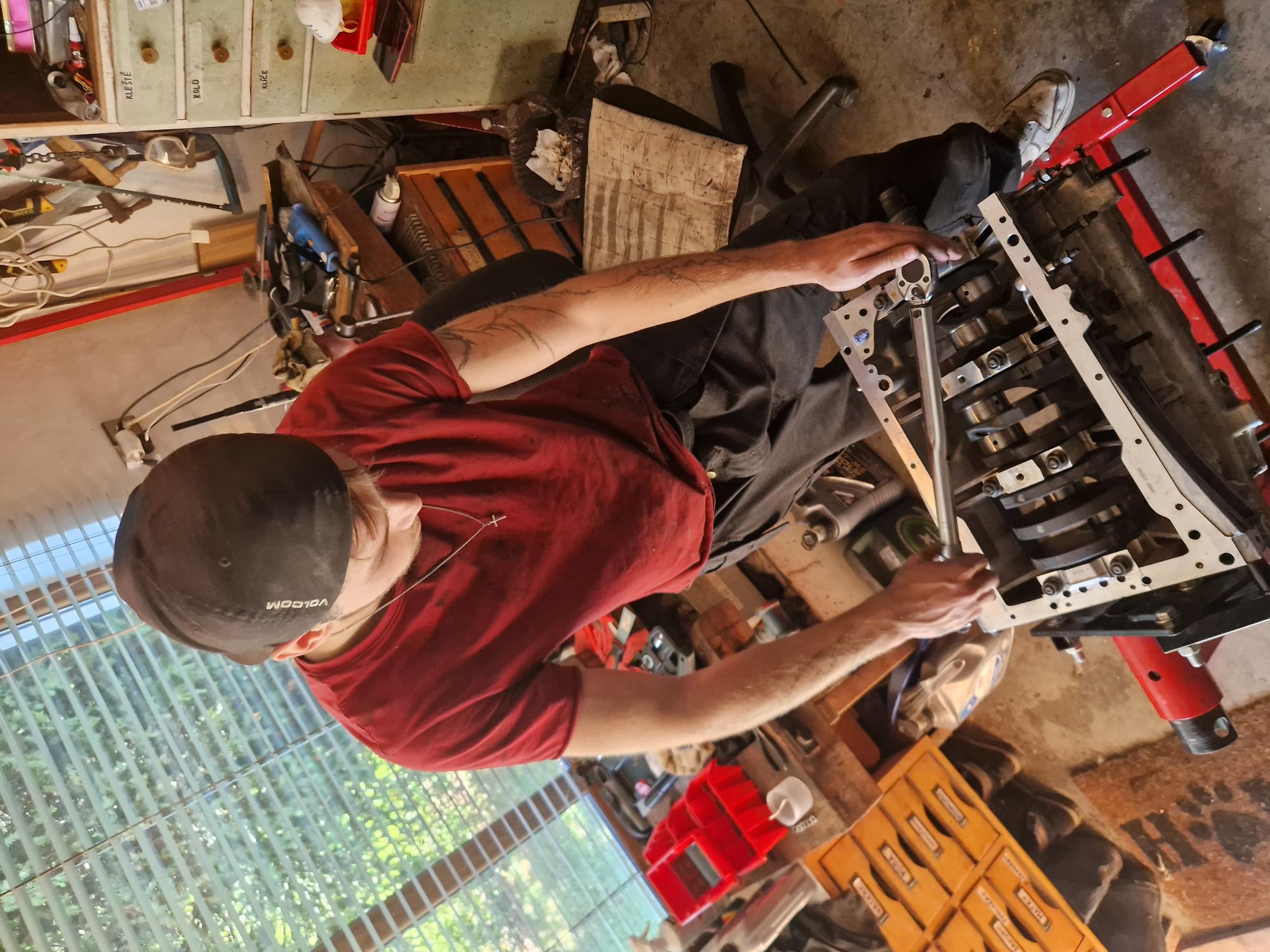

Nabrali jsme trochu zpoždění, ale motor uz je rozebran a klika i ložiska ok ,jen písty bída, vložky vypadají ale ok. Jedna vacka a pulka hydrostelu ko. Náhradní motor na spodku horší ložiska ale písty čisté a neposkrabane, takže prohodíme písty a díly co jsou ok a jdeme na GO.

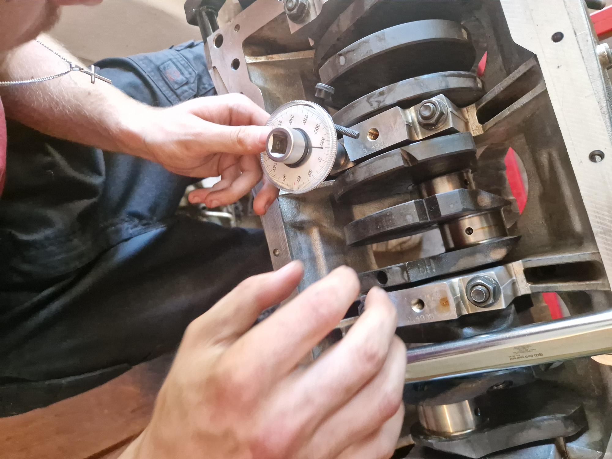

Mladý usazoval kliku, byla jen leštěná.
Šrouby hlavy jsem se dočetl, ze se doporučuje vyměnit.
To samé ojniční šrouby, protože nejsou pevnostní.
Máme plastigauge takže přeměřit není problém, ale ptám se znalcu co generalkovali busso.
Nazory? Diky
Příspěvky: 9325
Re: Zak - Alfa 156 Busso 2.5 V6 r.2002
Příspěvek od Hampice » 20.9.2026, ned 15:23
Pokud je dokážete změřit a nebudou natažený, tak asi proč ne. Na druhou stranu, při takovéhle akci se cena za nový asi trochu ztratí, pokud jdou ovšem normálně koupit.
Příspěvky: 7453
Příspěvek od speedy » 20.9.2026, ned 19:14
Máte k dispozici servisní manuál? Tam by to mělo být jasně napsané, resp. už hodnoty pro utažení by měly jasně napovědět. Já bych šel určitě do nových.
