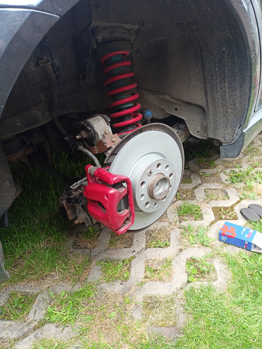

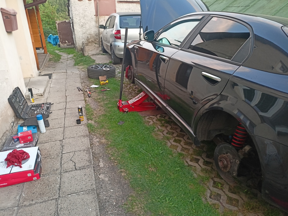

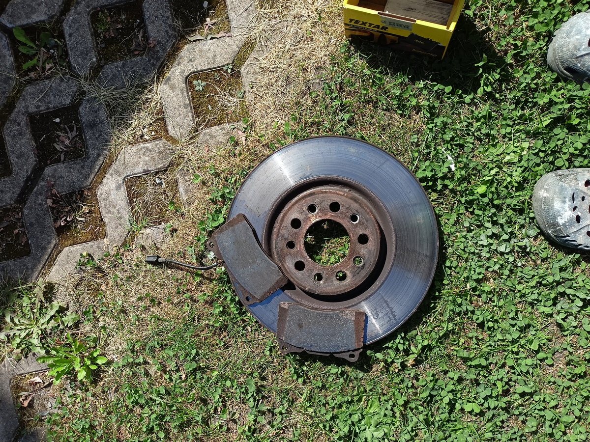

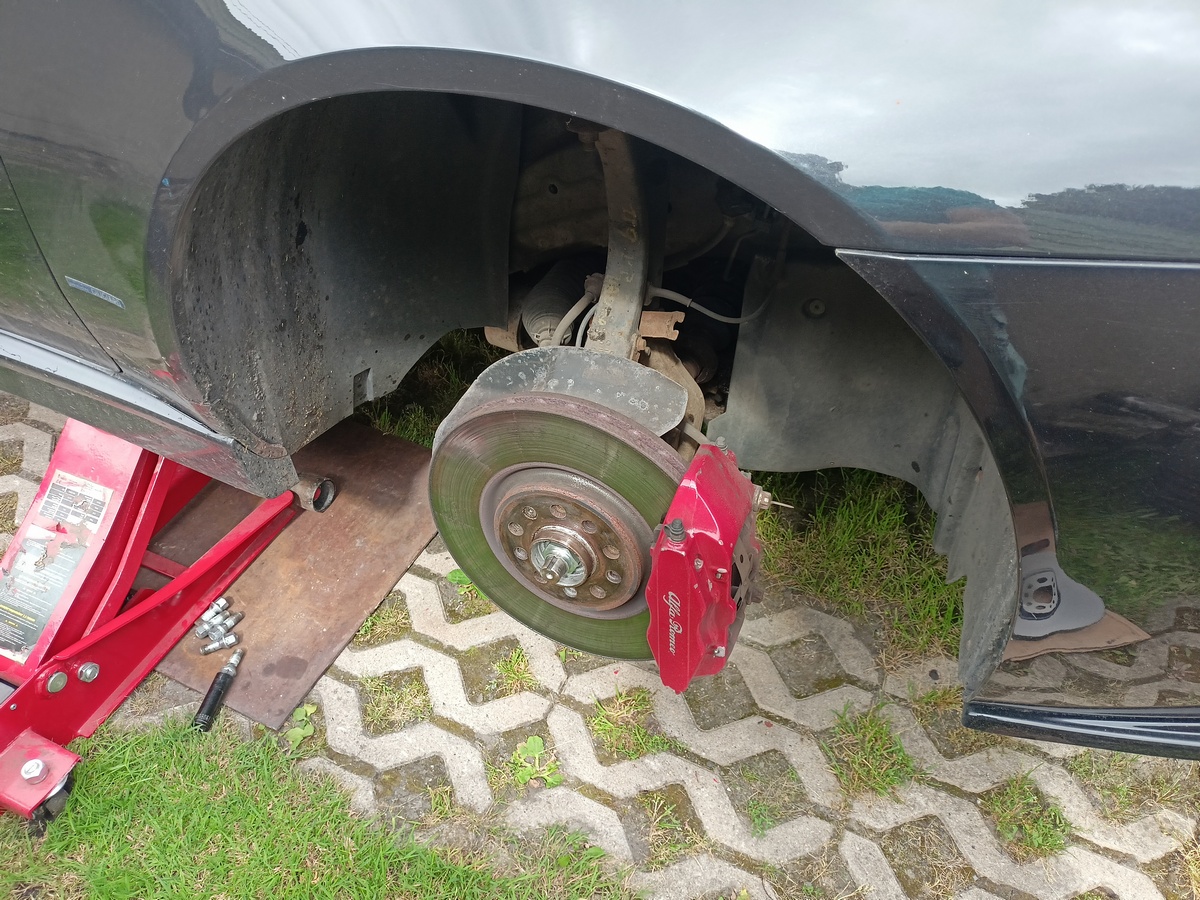

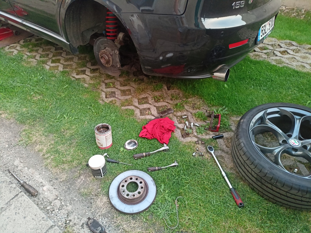

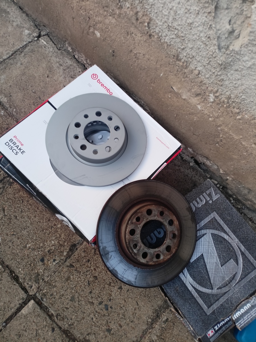

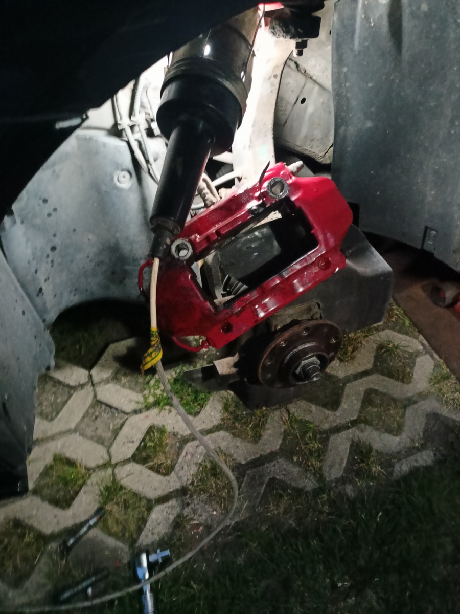

Výměna celkem bez větších problémů, akorát předek se trochu vzpouzel, desky se skoro nehýbaly, takže byl problém už při zatlačování pístků, ale já jim stejně domluvil
, a ven jsem je pak dostal pomocí kladiva
. Následně vše očištěno, obroušeno a máznuto, a zase to chodí krásně. A jelikož mladší potomek projevil zájem o vrtání se v autech, tak mám učně a pomocníka při práci

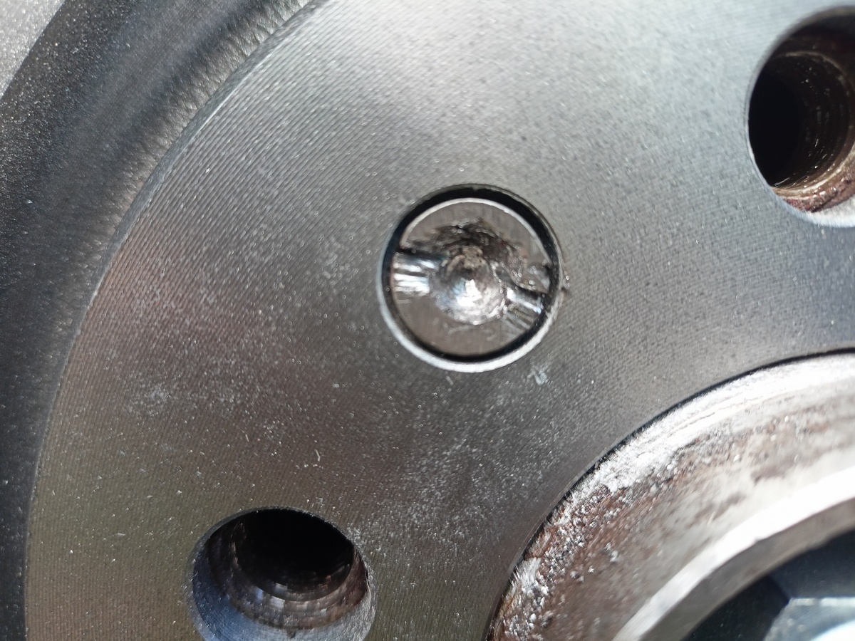

Re: Rosso155 - Alfa Romeo 159 2,2 JTS Ti 2007

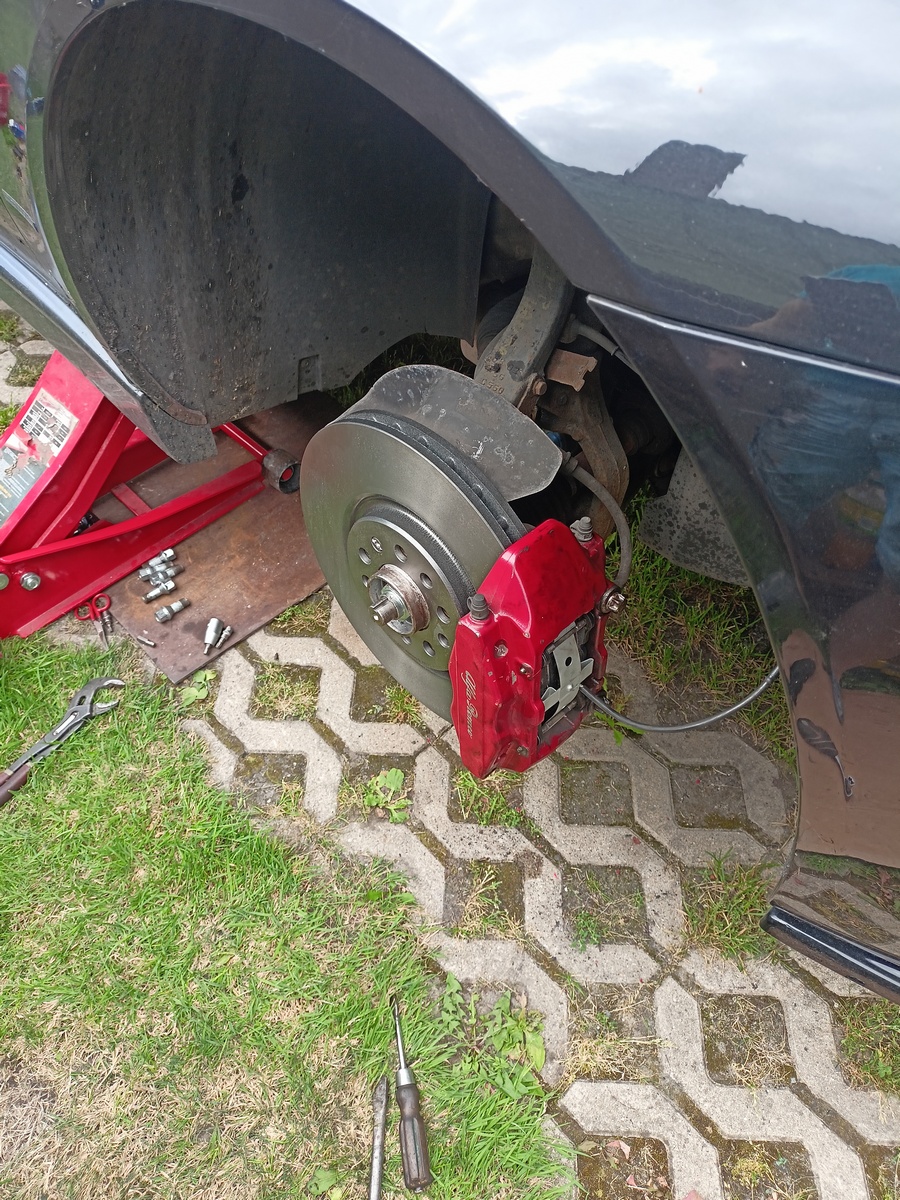

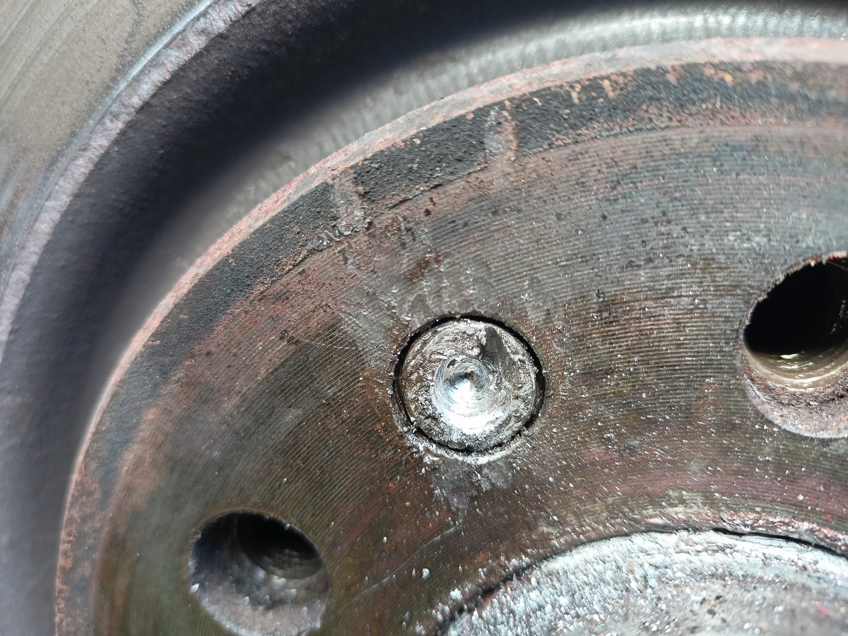

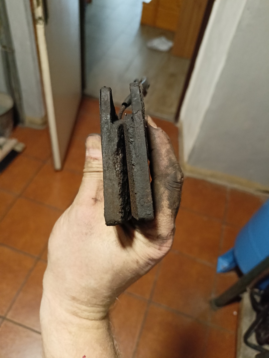

Největší zádrhel byl šroub na pravým předním kotouči, někdo ho dorval na krev a ožvejkal
. Původně jsem ho chtěl odvrtat, ale doma jsem nenašel žádnej podobnej, tak jsem použil trochu humpoláctví, a po tom, co se mi ho povedlo odseknout, jsem ho upravil pro další použití
. (zoufalá doba si žádá zoufalé činy, svůj účel to zatím plní

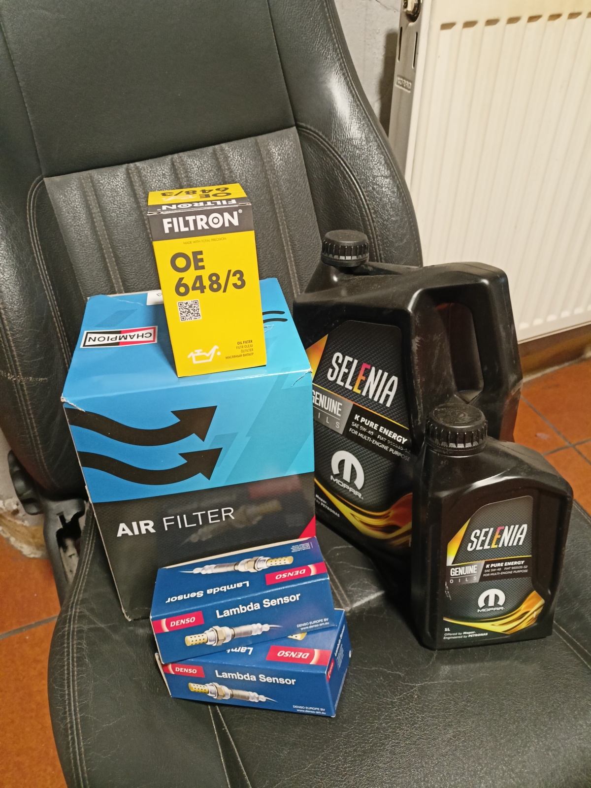

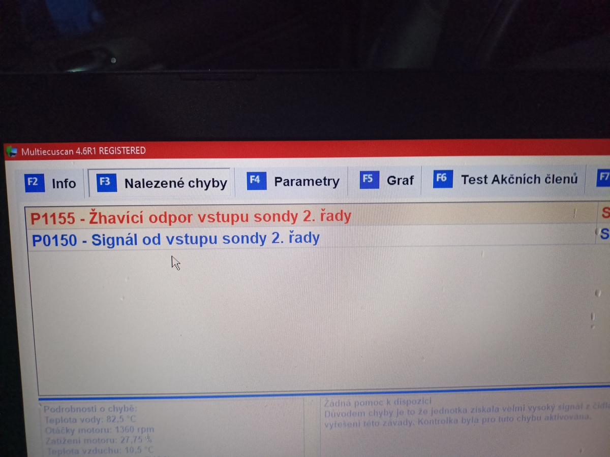

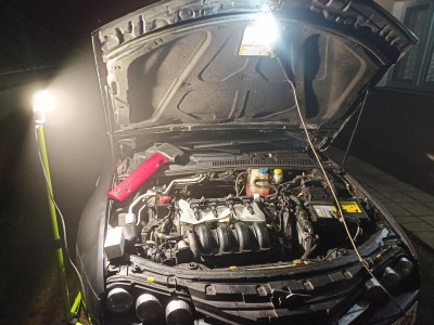

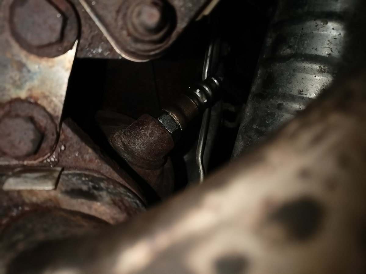

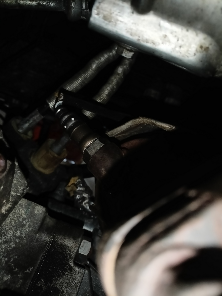

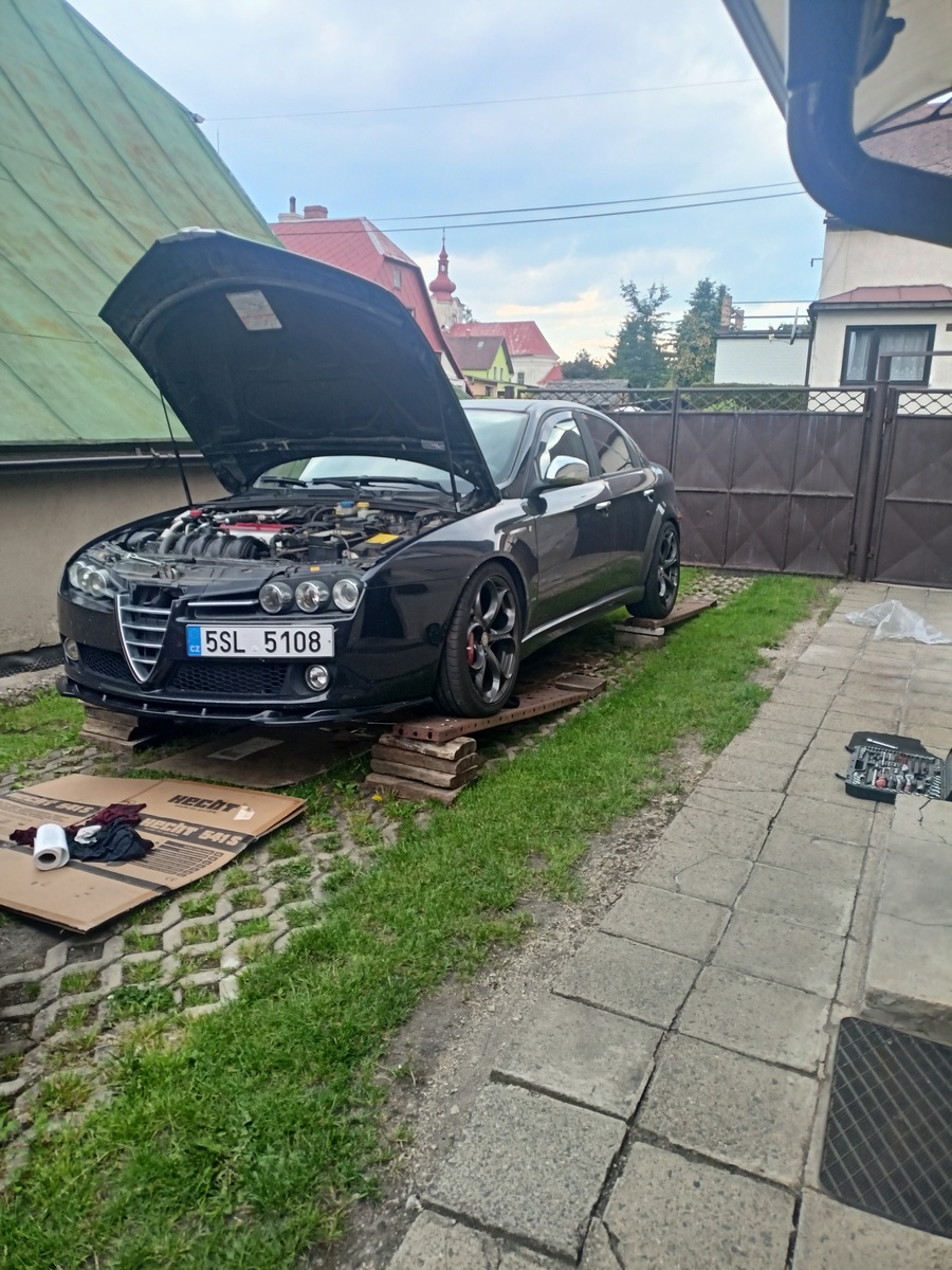

Po pár měsících zas něco málo, jedna zadní lambda asi začala žárlit na ty dvě přední, co jsem měnil v létě
, tak jsem vzal rovnou obě dvě, a jelikož se mi blížila výměna oleje, vzal jsem to všechno najednou
- Příspěvky: 3303
Olej a filtry už makaj, lambdy taky na místě, ale tomu kreténovi, co vymyslel jejich umístění, bych nejradši zlámal ruce, na levou je přístup celkem v pohodě, ale proč tu pravou nacpali mezi ty dvě výfukový trubky, to nepochopím
. Chvíli mi trvalo, než jsem zkombinoval ty správný nástavce s teleskopickou ráčnou, aby se mi povedlo ji povolit, zatímco na levou mi stačil stranový klíč prodloužený 25 cm trubky

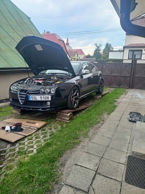

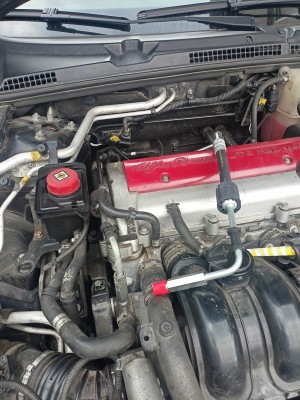

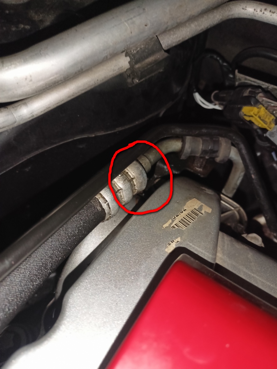

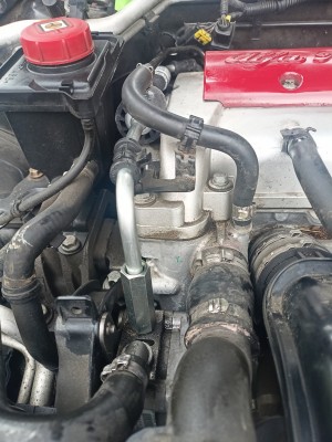

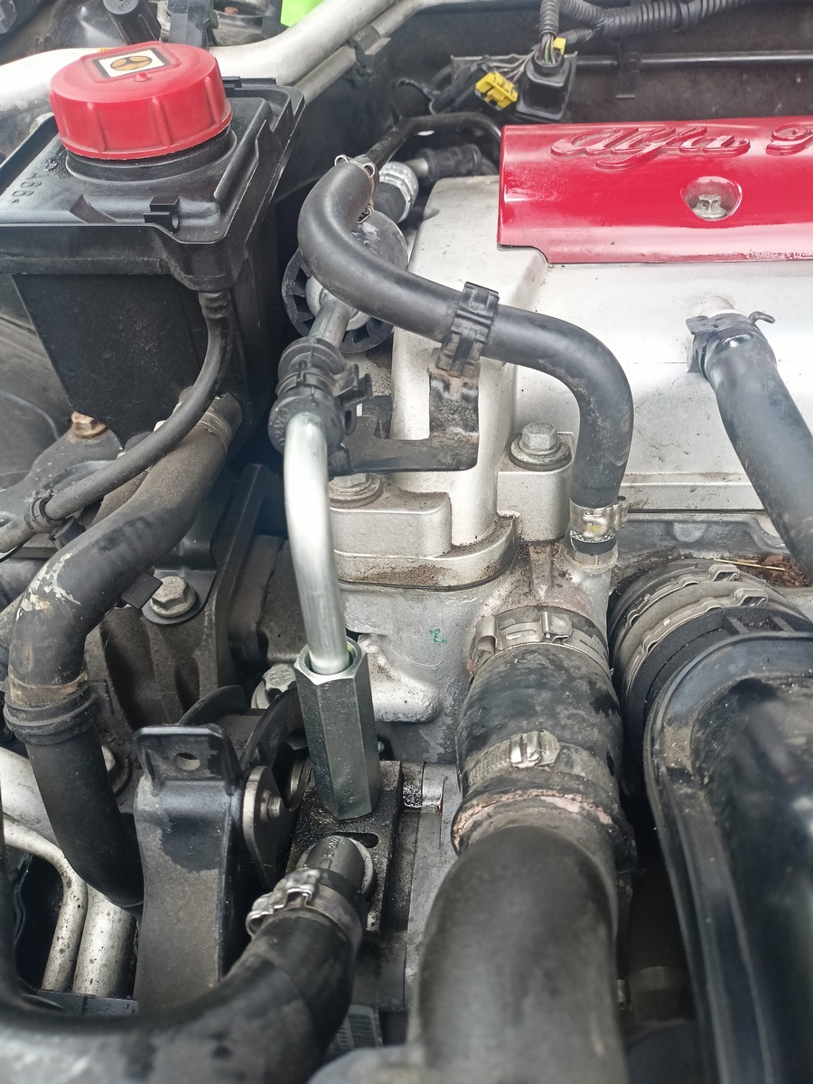

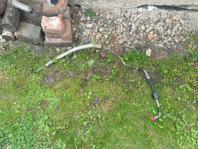

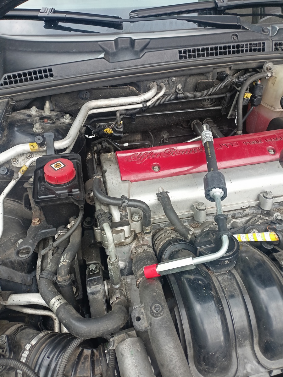

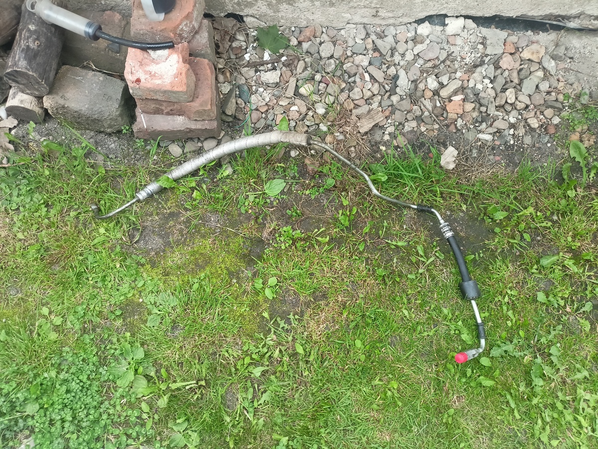

Jak byly před dvěma týdny ty trošku větší mrazíky, tak mi hrozně skučelo servo, v nádržce byla kapalina na spodku měrky, tak jsem dolil, a nářek ustal. Tak jsem začal hledat, kudy to utíká, a zjistil jsem únik ve spoji na trubce z čerpadla do řízení, takže jsem objednal novou. Teď v pátek mi přišla, ale na výměnu si počkám na trošku větší teplo, u nás je furt kolem nuly, ubývá to zatím po kapkách, tak se mi v tý zimě pod tím nechce válet
- Příspěvky: 3303

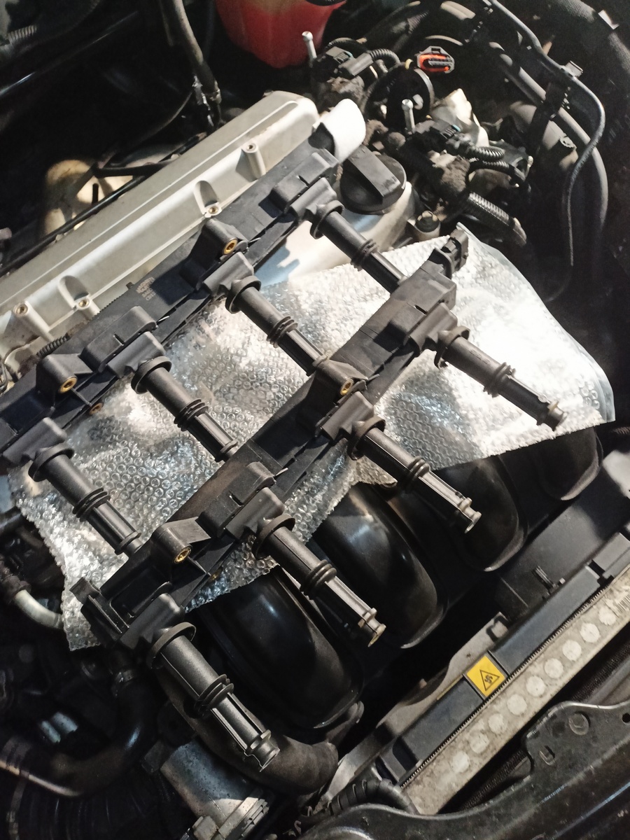

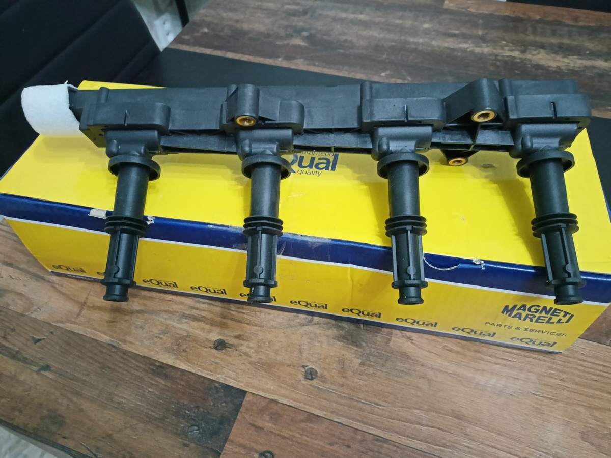

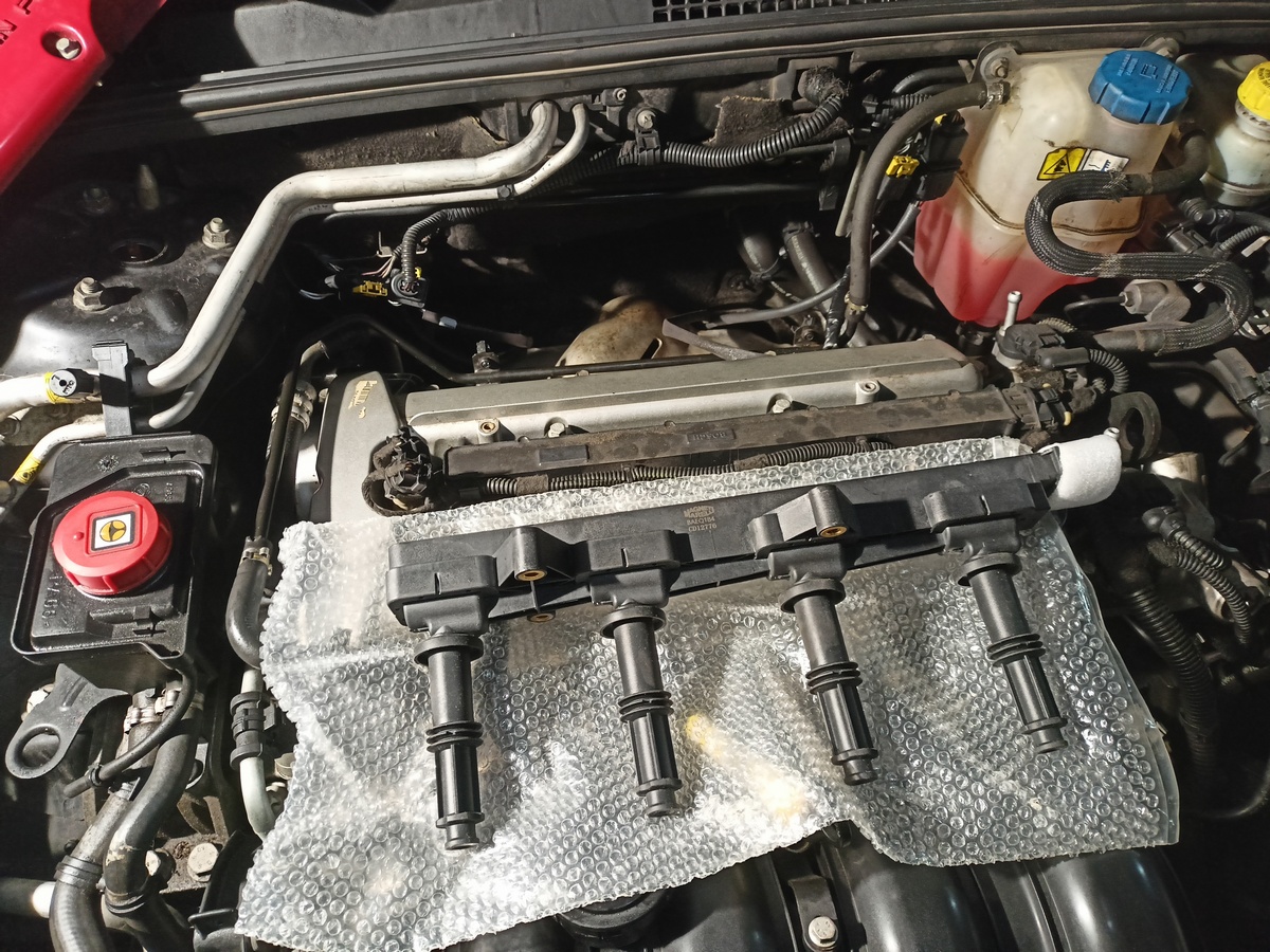

Abych se ale moc nenudil, tak si holka minulý víkend usmyslela, že začne na volnoběh zakopávat, projevovalo se to mírným kolísáním otáček a lehkým třesením celým autem, bez kontrolky motoru, tak jsem to napíchnul a byla tam chyba P0302, výpadek zapalování na druhém válci. Objednány nové cívky, a ty už jsem dneska vyměnil, u toho se pod autem válet nemusím
. Teš si holka už zase pěkně přede
- Příspěvky: 7453
Pěkně pěkně, já jsem na Giuliettu dával taky cívky magnetti Marelli a zatím spokojenost, fungují perfektně (ťuk, ťuk) :-)
Konečně jsem se dostal k výměně tý servo trubky, hurá
. Je to hrůza, vůbec teď na ní nemám čas, ještě štěstí, že holka funguje na jedničku

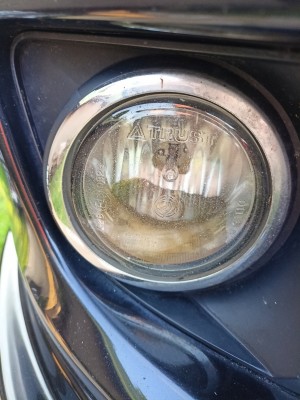

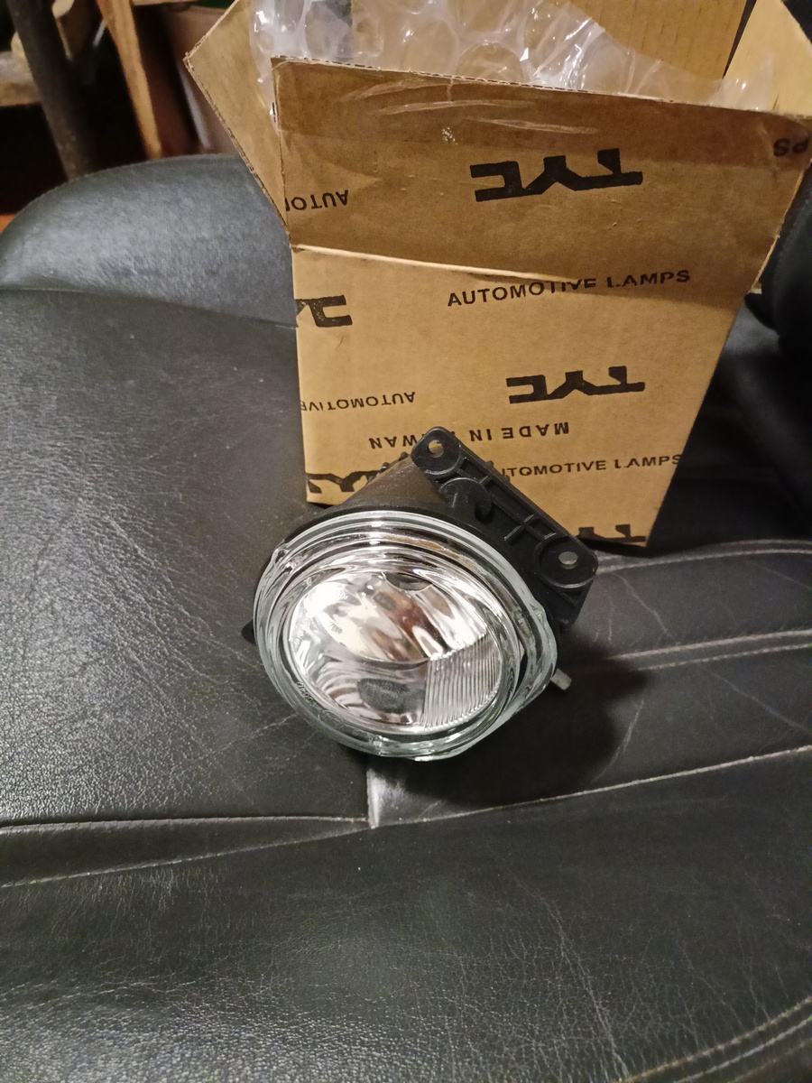

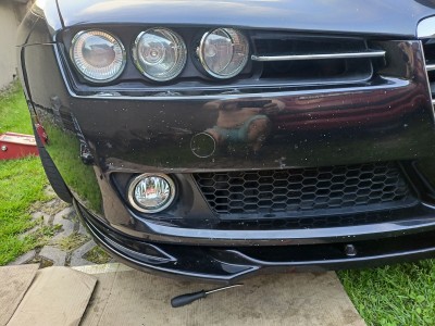

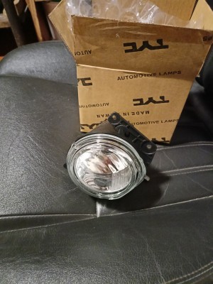

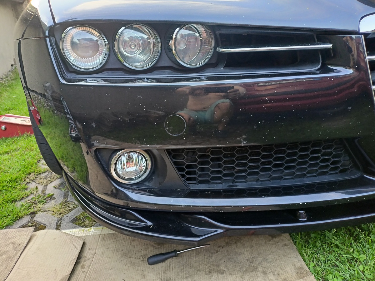

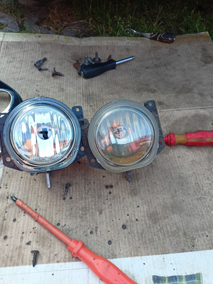

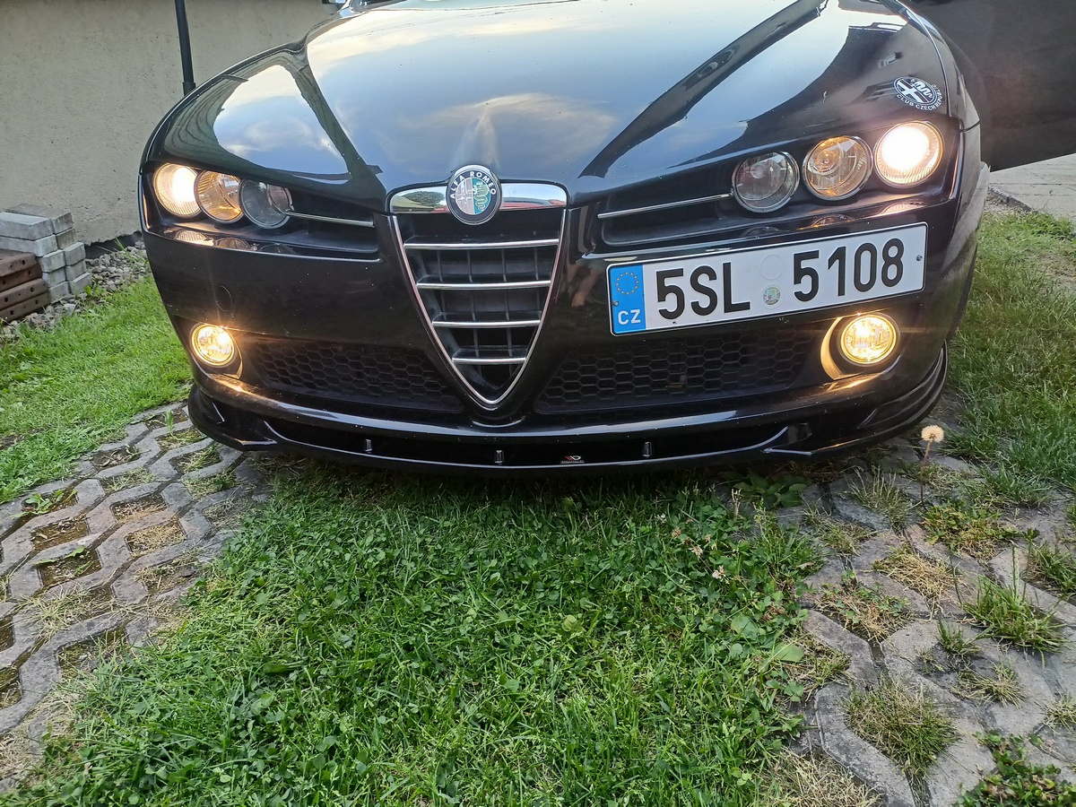

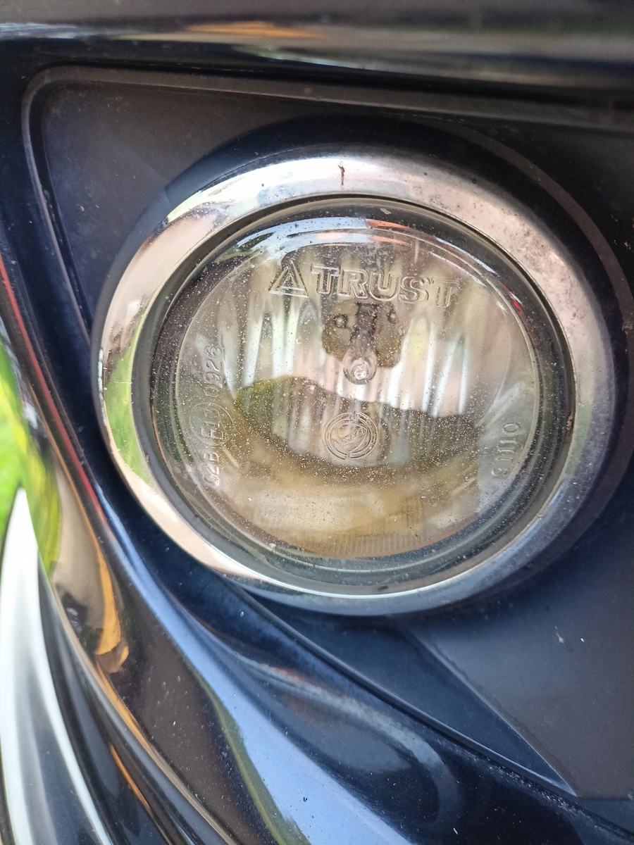

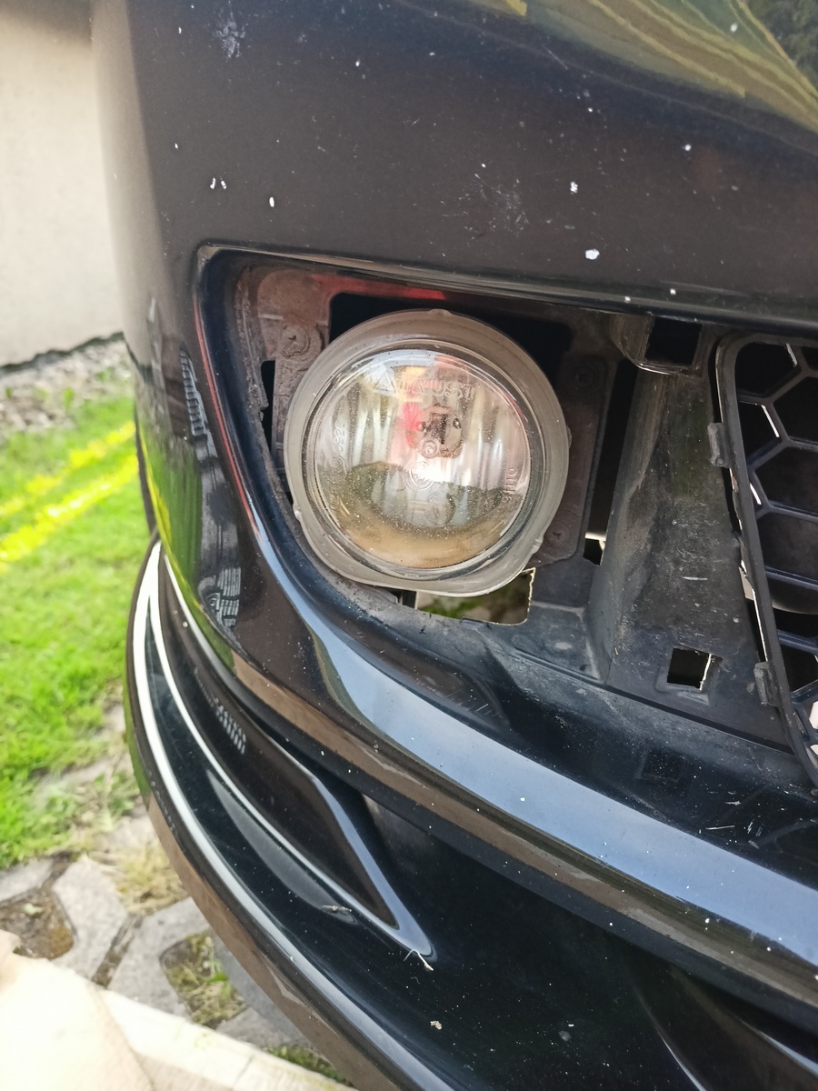

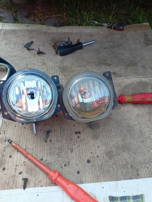

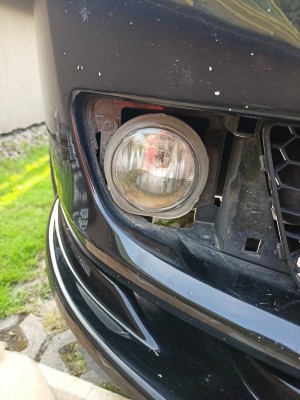

Jelikož mě tak hezky a spolehlivě vozí, tak jsem jí vyměnil ošklivou pravou přední mlhovku za novou, hned to vypadá líp

Chválím nákup nové origo servotrubky. Je dobře že auto funguje, v tom sedanu je to pořád nádherné auto
