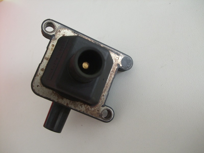

Příspěvek od Petr147 » 27.2.2010, sob 13:32
tady je fotka te špatné cívky, koukám, jak byla zoxidovaná, třeba to bylo to špatné ukostření :smt102
a naměři jsem ji 12,92kΩ :)
některej víkend to rozeberu a pročistím všechna ukostřední :)

ale kabely jsou tam nove Bosche, leda od konektoru k civkam... musi byt ta plechova cas civek prilozena na liste tak, ze tam bude co nejmensi odpor? pac byla docela zoxidovana, tak jestli to neni tim
Re: 2L TS mrtvý motor
Příspěvek od tuta146 » 27.2.2010, sob 18:12
Tohle hledání v elektrice je vždycky na palici. Pokud ti kdekoliv přiléhá kov na kov, tak oxidace samozřejmě nedělá dobrotu. Jaké jsou svíčky?

co rikas na tu kovovou plochu pod civkou? ma tam byt dobrej kontakt? neni to ta kostra, co jsi myslel?
