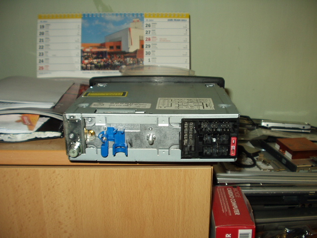

Pánové mám takový dotaz. Chtěl bych připojit k rádiu ještě (příležitostně) DVD. A tudíž bych rád vytvořil další AUX. Pomáhal jsem kolegovy připojovat USB/BT interface k radiu Blaupunkt ALASKA. Když jsem přepínal SRC tak se objevovalo AUX 2. Tak jsem se díval na zapojení a je to další konektor. Tak jsem se díval na rádio s NAVI - fotky níže. Chtěl jsem se zeptat zdali jste to někdo nezapojoval...asi by to měl být tento kabel
http://www.ebay.com/itm/ALFA-ROMEO-MP3- ... 2369465560
Mohlo by to být i na tomto rádiu.

To že, jiný changer s tím nemusí fungovat jsem zjistil taky. Ty rádia se vyrábí v jiném obalu i do jiných značek. Myslím, že Fiat, Ford. A konkrétně u Fordu je to zapojení changeru jinak. U nás jsou to piny 10,11,12 na modrém mini ISO konektoru. U fordu jsou 2 piny na modrém a jeden je tažen z normálního ISO konektoru. Mě se teď jedná o zapojení toho čtvtého (tuším 10 pinového) konektoru. Nemá to někdo. On sice je popsán na rádiu, ale nevím co jsou to za signály a manuál se mě nepodařilo nájít.
AR 156 SPORTWAGON 2,4 JTD
