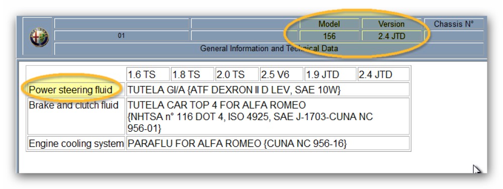

Re: nefunguje servo (a vše o problémech s posilovačem)
Fofr dotaz, patří do serva tahle Tutela GI/A http://www.znackoveoleje.cz/znackoveole ... la-GI-A-1l ? (r.v.2004)
									Alfa romeo 156 2,4 JTDm 129 Kw  2004
Info z DTE
Díky,jen pro jistotu

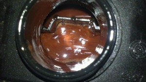

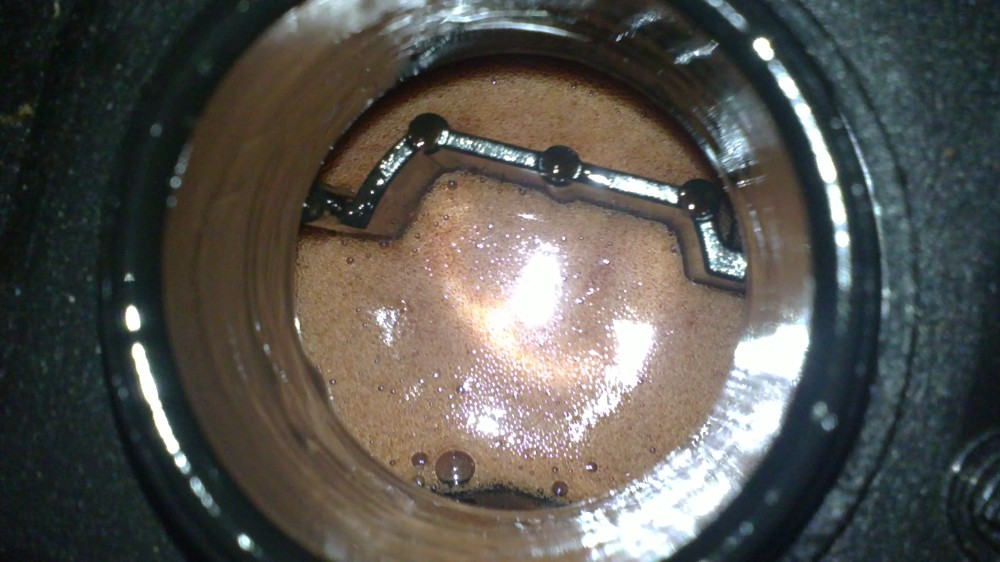

Potrebujem akutne poradit
v stredu som zaparkoval auto a vsetko v poriatku... dnes nastartujem a neskutocne zvuky z motora take ako ked bzucanie ale neskutocne hlasne so zvysujucimi otackami to aj rastlo no niekedy to bolo aj tiche a nebolo to pravidelne... neskor som zistil ze to ma nieco spolocne s otacanim volantu cim viac som otocil tym hlucnejsie bzucanie ako keby tam nebol servo olej ale ten tam je
potom som otvoril nadobku pocas nastartovaneho motra a potom bez... bolo to divne taku penu alebo ako to nazvat som tam este asi nemal a dufam ze ked sa otepli tak to prejde
nechapem.. fakt co s tym moze byt no moze to byt preto ze vonku je teraz taka zima a auto stoji na vetre? no ale i tak by to nemalo mat na to vpliv ved olej nemrzne
nikto nevie povedat ci s tym mozem aspon jazdit? ci to je len lozisko...
Málo kapaliny, hodně vzduchu, proto tak pění
PS: olej taky mrzne resp. hodně tuhne
					Naposledy upravil(a) Adamsquare dne 4.2.2012, sob 19:31, celkem upraveno 1 x.
v lete som tam mal ovela menej kvapaliny a v pohode... teraz tam je cca na max. ta ze nechapem.... ako to odvzdusnim?
Když jsem já měnil kapalinu, tak se tam nalilo viditelně dostatek, ale nakonec jí bylo málo. Po několika dnech to začlo dělat pazvuky tak se opět dolila a nechal běžet motor s otevřeným víčkem. Než to vybublá, může to trvat i několik desítek minut.
Říkám to jen ze zkušenosti se 159 2.4JTDM, nejsem mechanik.
Možná že u benzinu a 156 to je jinak ...

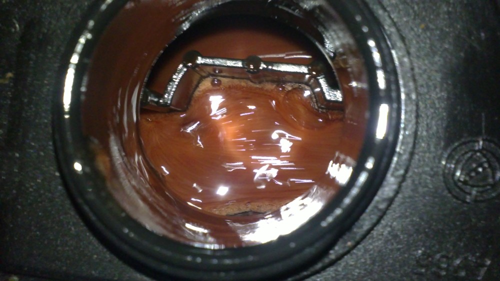

tak toto tu azda este nebolo zeby niekomu vykepel servo olej
poprosim kto ma ake napady co s tym? hmm cim dlhsie to stoji tym je to horsie a netusim preco...
edit: dnes pre zmenu to nie len vykipelo este pri otacanim volantom to aj trhalo...
nemělo by to mít tmavě červenou barvu a né takhle rezavou?
