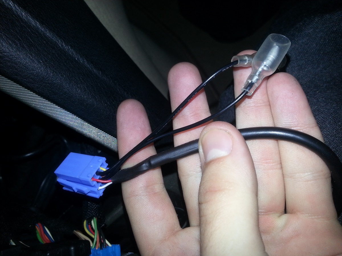

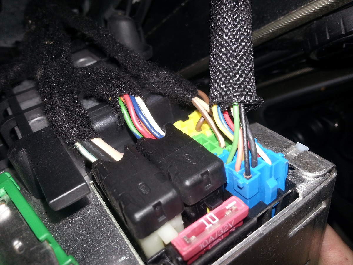

Super, krásne to vyšlo von :) mám kúpenú tu škatuľku čo prehráva mp3 z SD, jack a USB. Len teraz neviem kam to mám zapojiť. prikladám foto:
To čo držím v ruke ide z tej krabičky. neviem či to mám vymeniť na autorádiu za tú modrú zásuvku, alebo žltú/zelenú. v tej žltej a zelenej sú hnedé káble. V aute mám v kufri menič CD. Možno je niečo z toho. Je mi jedno kam to zapojiť, aj miesto meniču ... len bojím sa to skúšať, aby som niečo nedohubil :)

presne ti to sedi .. nemas na vyber .. zapojis miesto CD menicu

aky AUX ? .. to je CDC .. CDcharger :D :smt021

ale prehras... ale na radiu musis mat CDC .. mne vsetko funguje v poriadku

No takže všetko funguje ... ale :???: počujem v tom každú sekundu dve taký škaredý zvuk ako keď cd načítava mechanike take "tsz tsz tsz" ... robí to vlastne až keď dám CDC a SCAN. Robí to pri USB / AUX ... aj keď sa nič neprehráva potom už. Skúsil som či to nie je ekvalizérom.. bez zmeny. Tak len teraz dúfam, že to nebudem musieť dávať hneď na reklamáciu :(
Keby to nebolo tak otravné aspoň, ale hlasitosť toho zvuku sa zvyšuje priamo úmerne s hlasitosťou hudby.
Tie dva zvyšné kábliky čo som nikam nezapájal, ktoré vychádzajú od koncovky toho YATOUR kábla .. mám ich niekam napojiť ? Nie je to nejaké uzemnenie ?
VYRIESENE :smt023 ... trebalo ich len spojiť :) len som si nevšimol, že pasujú do seba a najprv som hladal kam ich zapojim. JUJ, krása :D
A este raz dakujem za pomoc :)
