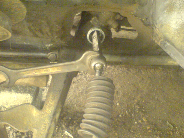

Petr GTV: Klasika, pouzdro je přirezlý ke stabiku, takže flexa a pouzdro opatrně rozříznout.

No sekáč pomůže pokud je to přirezlý jen málo, pozro ať si nenaděláš seky ve stabiku.

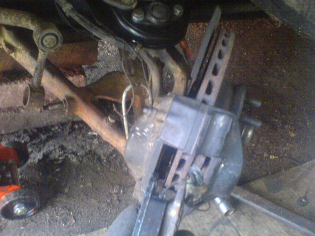

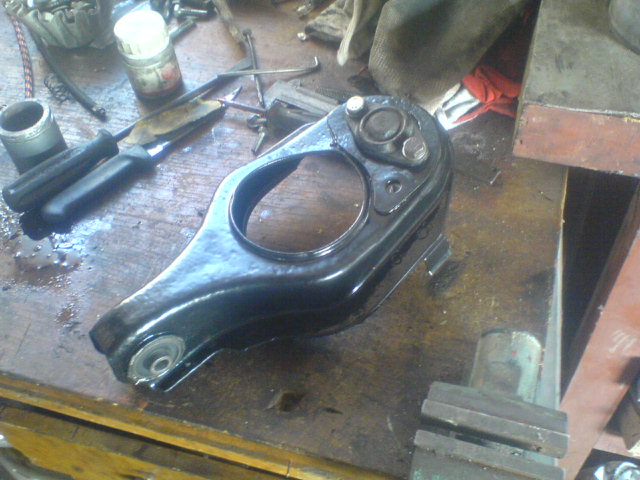

drbný repas levé strany přední nápravy
horní rameno, tyčka řízení, destičky od ICER

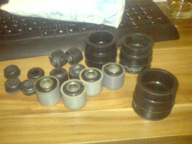

spěšný balík o Kůrkyna

jo jo
taky mam takovou smes silentu a gum na podvozek doma, jen nejak neni cas to nahodit

no nejhorší jsou ty silenty do zadního stabíku, ono se to v repair sadě dodává i s tou trubičkou, takže když to rozebíráš, tak musíš dávat bacha, aby se moc nezničila
jinak sem zvědav jestli jde vyndat zadní stabík bez vyndání či vyvěšení převodovky
Re: Údržba 75
Milano75 píše:no nejhorší jsou ty silenty do zadního stabíku, ono se to v repair sadě dodává i s tou trubičkou, takže když to rozebíráš, tak musíš dávat bacha, aby se moc nezničila
proč by jsi ho měl vyndávat? to se dá udělat i na autě... místa je tam dost
