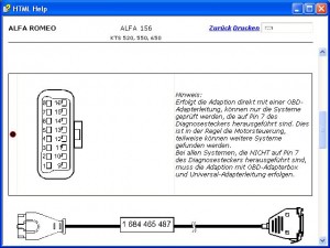

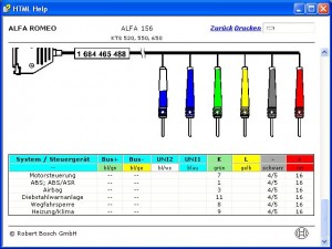

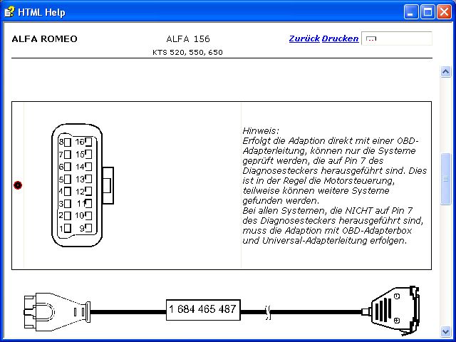

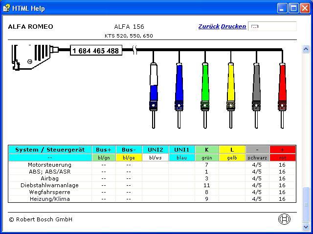

Re: Diag sw na 1.9 JTD
Ahoj Alfik,
dakujem za odpoved. Neboj sa nesklames ma AR 147 1.9JTD r.v.2003, takze by to malo ist. Nenasla by sa schéma s tymi pinmi? Este raz dakujem.
Kůrkyn píše:"myslim, ze mam presne tento http://scantool.imechatronics.com/vagco ... erface.htm, tak nevim, jestli mam spatny kablik na alfu, kazdopadne ovladace jsem si nasel na netu, pac mi k tomu doslo prazdne cd, tak asi bude chyba tady"
přesně toto jsem si koupil odtud
http://www.powerdiag.cz/category.php?id_category=5
měl jsme připojené jen jednou, zdá se že to funguje používá se k tomu klasický Fiat ECU scan + ovladače ke kabelu z polských stránek, ale to už si nevzpomenu
takze tady ten http://www.powerdiag.cz/product.php?id_product=18, co ted mam, tak s tim to nespojim ?
musim koupit tohle http://www.powerdiag.cz/product.php?id_product=10 ?
Peugeot 206 GTI [99kW][2000]
Nejake schema ti sem mozem hodit,ale az vecer. Som v praci.dmoravan píše:Ahoj Alfik,
