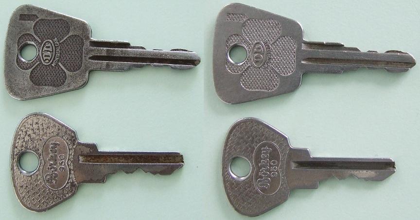

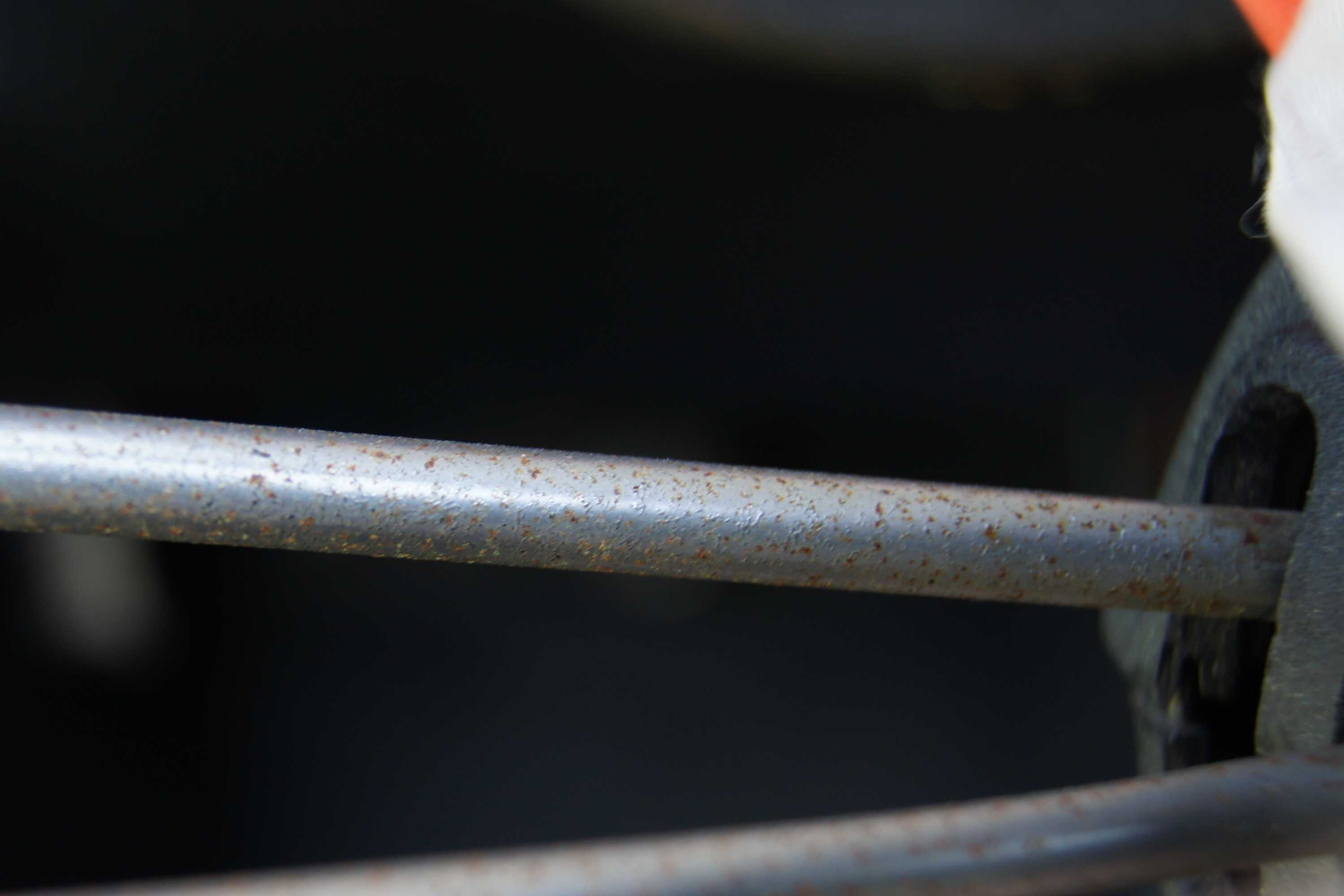

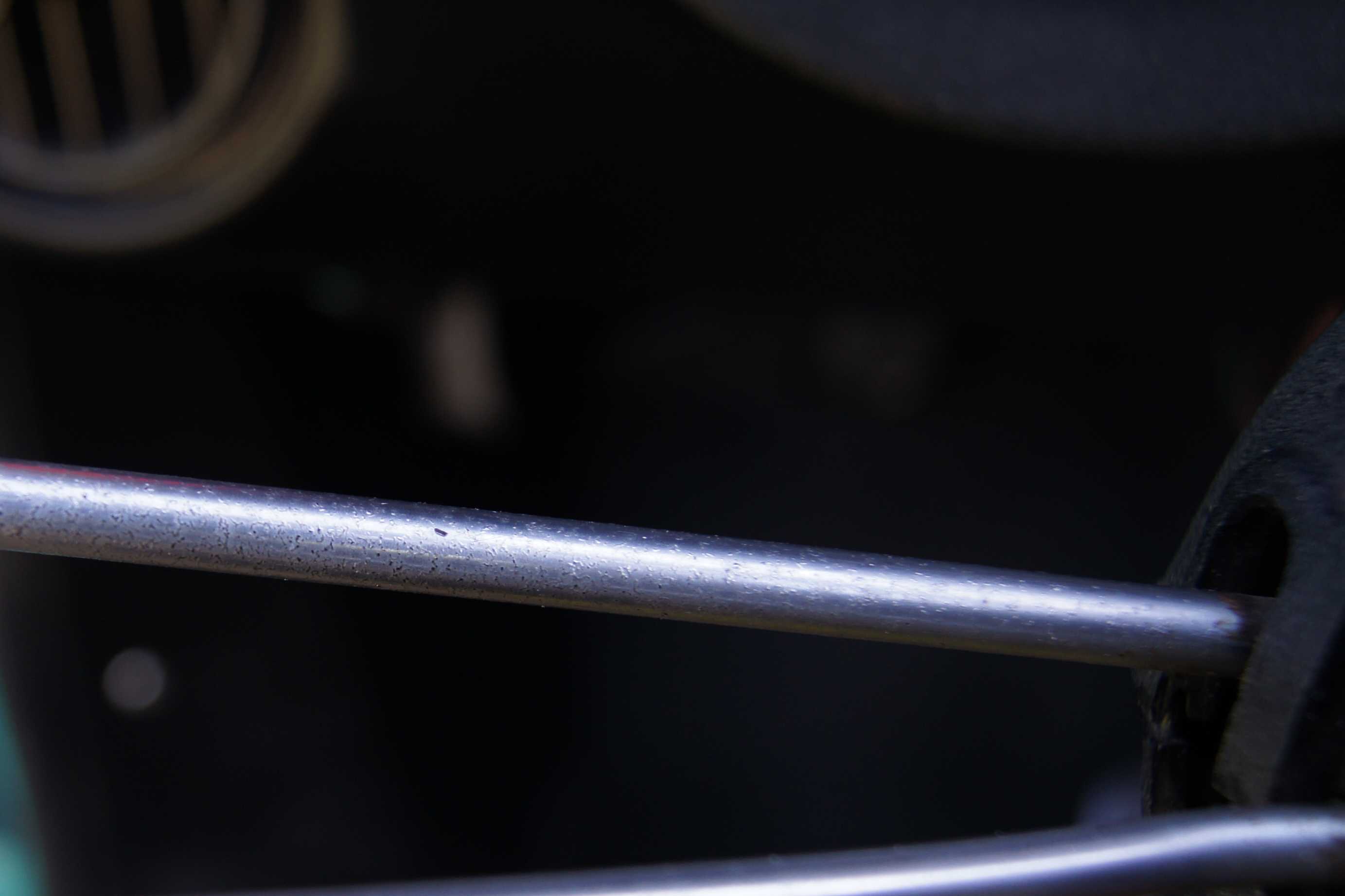

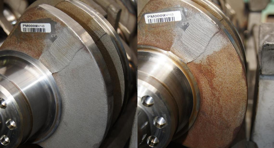

pánové teď jsem se trošku nudil v práci, tak jsem vrámci testování našich výrobků tím odrezovačem vyčistil své klíče od Spidera (horní klíč je nějaká hliníková slitina, dolní asi nějaká pochromovaná ocel - nejedná se tedy o klasickou "červenou korozi", ale v tomhle případě o zašednutí). Dal jsem to do verze pro ponor a po deseti minutách vytáhl a přejel měděným kartáčem. Výsledek vidíte
Jinak 0,5l verze pro ponor stojí 260 Kč, 0,5l verze pro nátěr (gel) stojí 285 Kč. Vážným zájemcům bych vzorek zaslal....

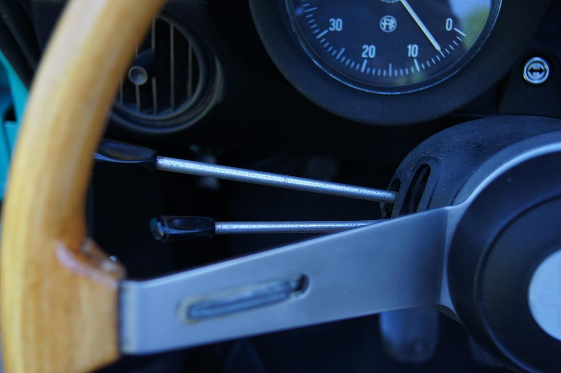

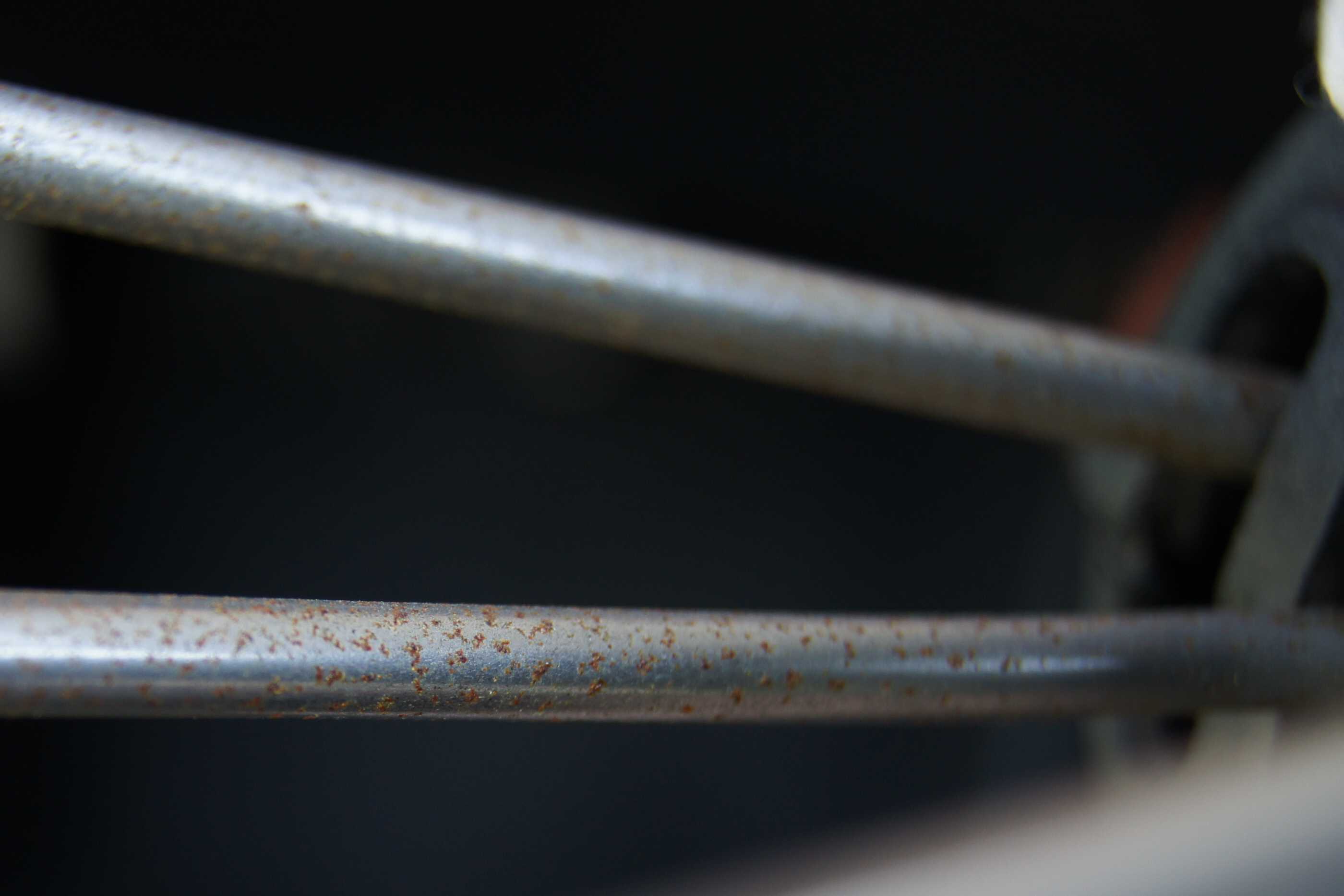

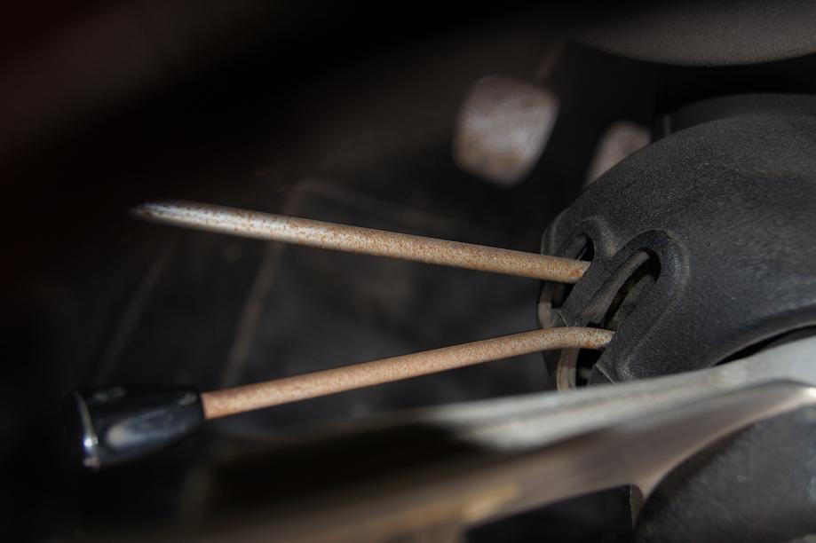

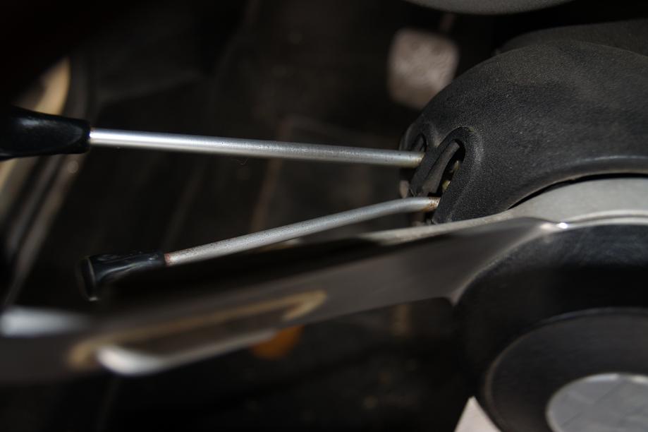

tak jsem dnes zase odrezoval
tentokráte páčky blinkrů a světel na Spiderovi.... Moc se mi to povedlo, navíc jsem u toho náhodou objevil, že když jednu z těch páček zmáčknu, že to funguje jako světelná houkačka

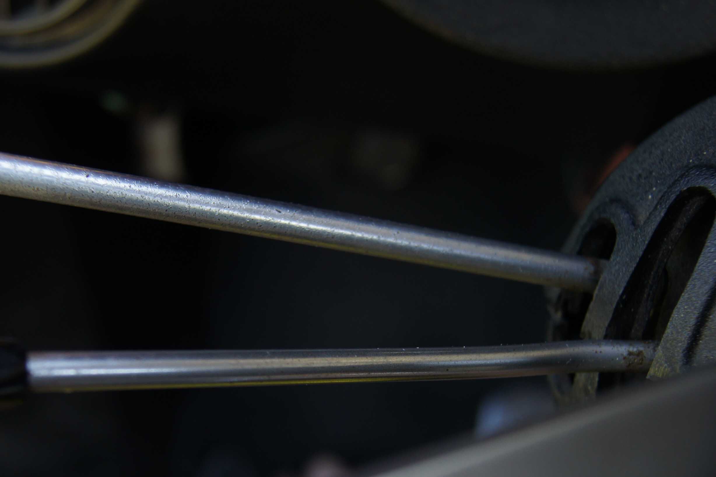

a ještě jedny odrezené páčky na spideru....

Ta druhá je tempomat?
Re: odrezování
ne, tím se ovládá vestavěná barevná navigace....
PS: první tempomat Alfa udělala tak možná u AR164 ne? V roce 1978 fakt těžko....
Jedna jsou světla, druhá blinkry....

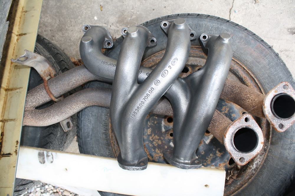

Re: odrezování

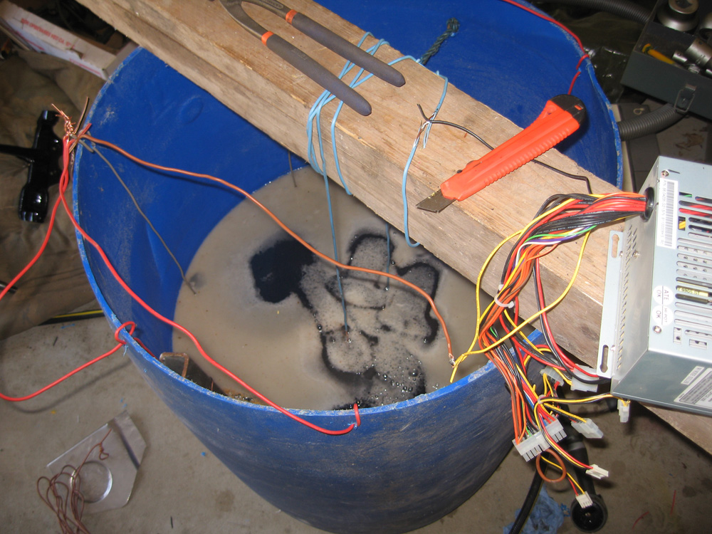

práce někoho odsud, zvládli to i jiní než já
PS: díky Kůrkynovi za technickou poznámku k fotce, musel jsem to předělat....

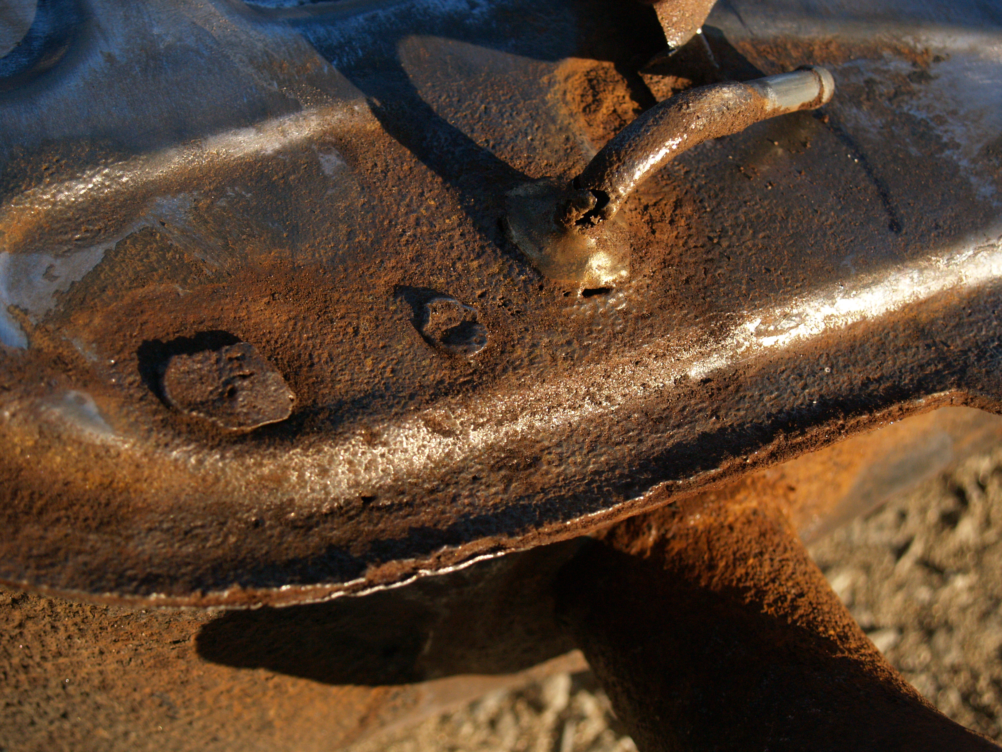

což pěkný, neměl bys tam kus podlahy s pořádným škraloupem?

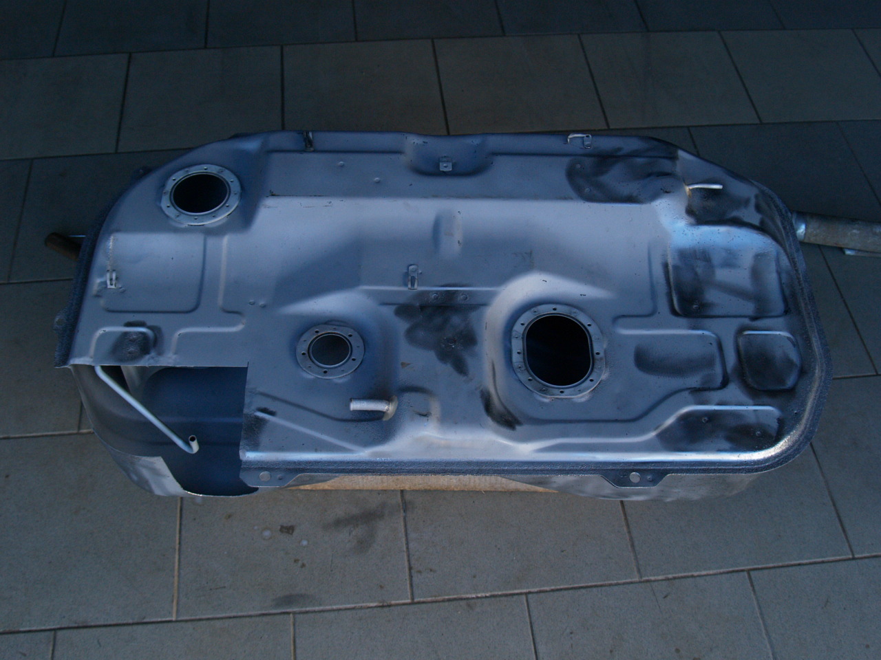

nebo takhle nádrž Subaru Justy anno 1998 po částečném odrezení flexou a otryskáním

Re: odrezování
co je tohle za postup??
