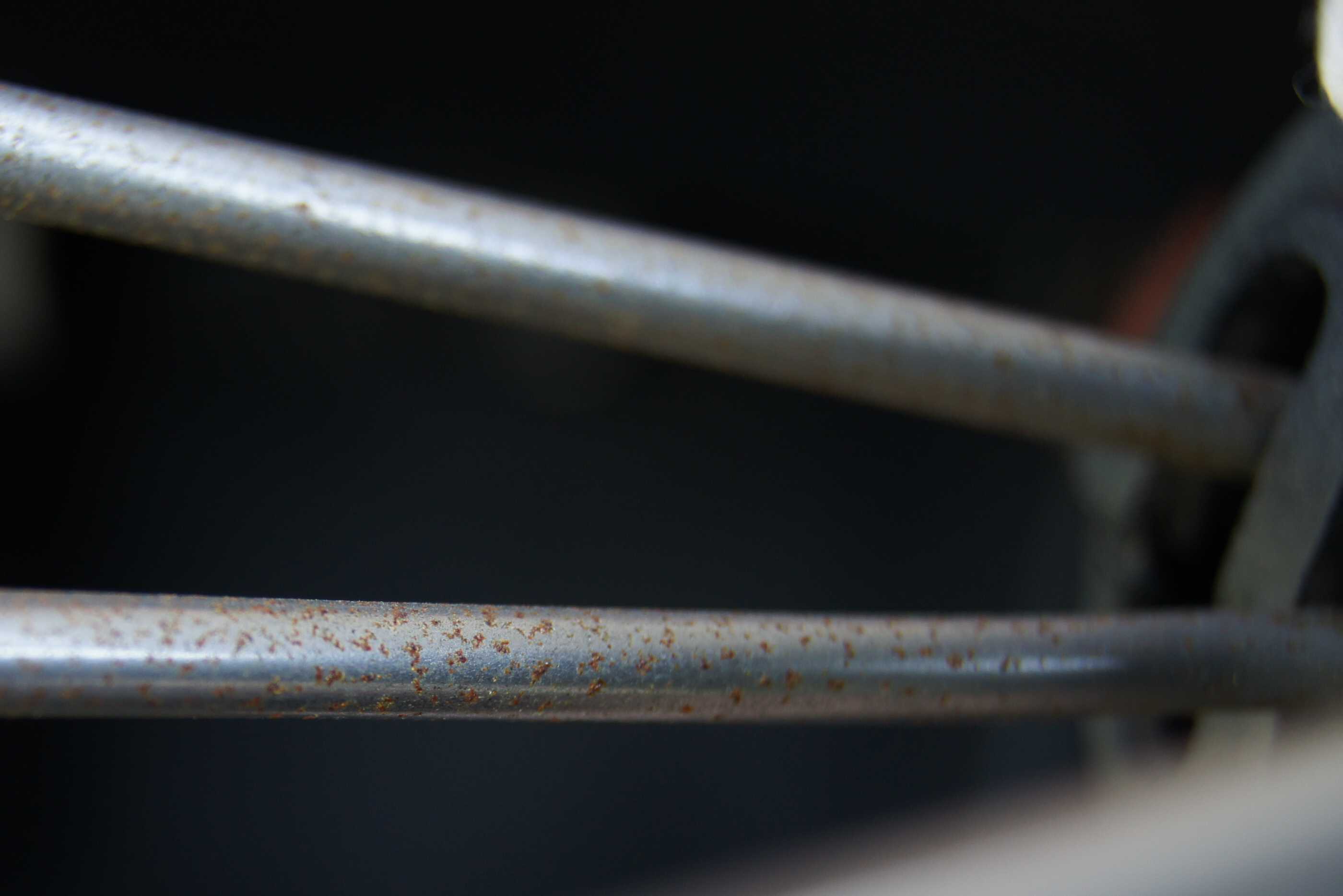

pánové teď jsem se trošku nudil v práci, tak jsem vrámci testování našich výrobků tím odrezovačem vyčistil své klíče od Spidera (horní klíč je nějaká hliníková slitina, dolní asi nějaká pochromovaná ocel - nejedná se tedy o klasickou "červenou korozi", ale v tomhle případě o zašednutí). Dal jsem to do verze pro ponor a po deseti minutách vytáhl a přejel měděným kartáčem. Výsledek vidíte :wink:
Jinak 0,5l verze pro ponor stojí 260 Kč, 0,5l verze pro nátěr (gel) stojí 285 Kč. Vážným zájemcům bych vzorek zaslal....
