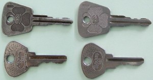

pánové teď jsem se trošku nudil v práci, tak jsem vrámci testování našich výrobků tím odrezovačem vyčistil své klíče od Spidera (horní klíč je nějaká hliníková slitina, dolní asi nějaká pochromovaná ocel - nejedná se tedy o klasickou "červenou korozi", ale v tomhle případě o zašednutí). Dal jsem to do verze pro ponor a po deseti minutách vytáhl a přejel měděným kartáčem. Výsledek vidíte :wink:

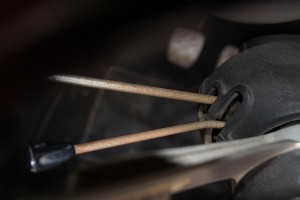

tak jsem dnes zase odrezoval :wink: tentokráte páčky blinkrů a světel na Spiderovi.... Moc se mi to povedlo, navíc jsem u toho náhodou objevil, že když jednu z těch páček zmáčknu, že to funguje jako světelná houkačka :-D

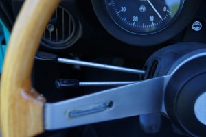

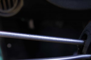

a ještě jedny odrezené páčky na spideru....
Re: odrezování
Příspěvek od Ladin 164V6 » 22.8.2011, pon 20:46
Ta druhá je tempomat?
Příspěvky: 19051
Re: odrezování
Příspěvek od Kubas » 22.8.2011, pon 20:57
ne, tím se ovládá vestavěná barevná navigace.... :wink:
PS: první tempomat Alfa udělala tak možná u AR164 ne? V roce 1978 fakt těžko.... :D
Jedna jsou světla, druhá blinkry....

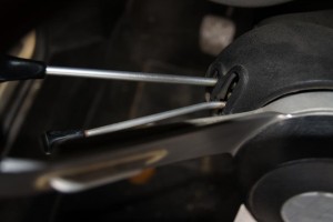

Re: odrezování
Příspěvek od Kubas » 7.9.2011, stř 13:51
práce někoho odsud, zvládli to i jiní než já :wink:
PS: díky Kůrkynovi za technickou poznámku k fotce, musel jsem to předělat.... :wink:

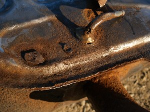

Příspěvek od Kubas » 10.10.2011, pon 08:39
Re: odrezování
Příspěvek od Kůrkyn » 10.10.2011, pon 11:05

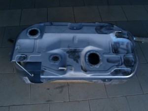

což pěkný, neměl bys tam kus podlahy s pořádným škraloupem? :D
nebo takhle nádrž Subaru Justy anno 1998
po částečném odrezení flexou a otryskáním :)
Re: odrezování
Příspěvek od Milano75 » 13.10.2011, čtv 21:16
co je tohle za postup??
