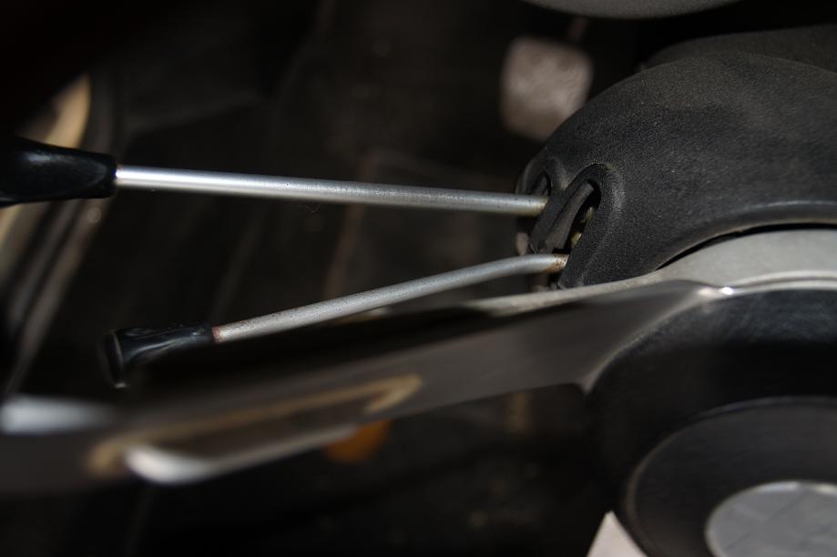

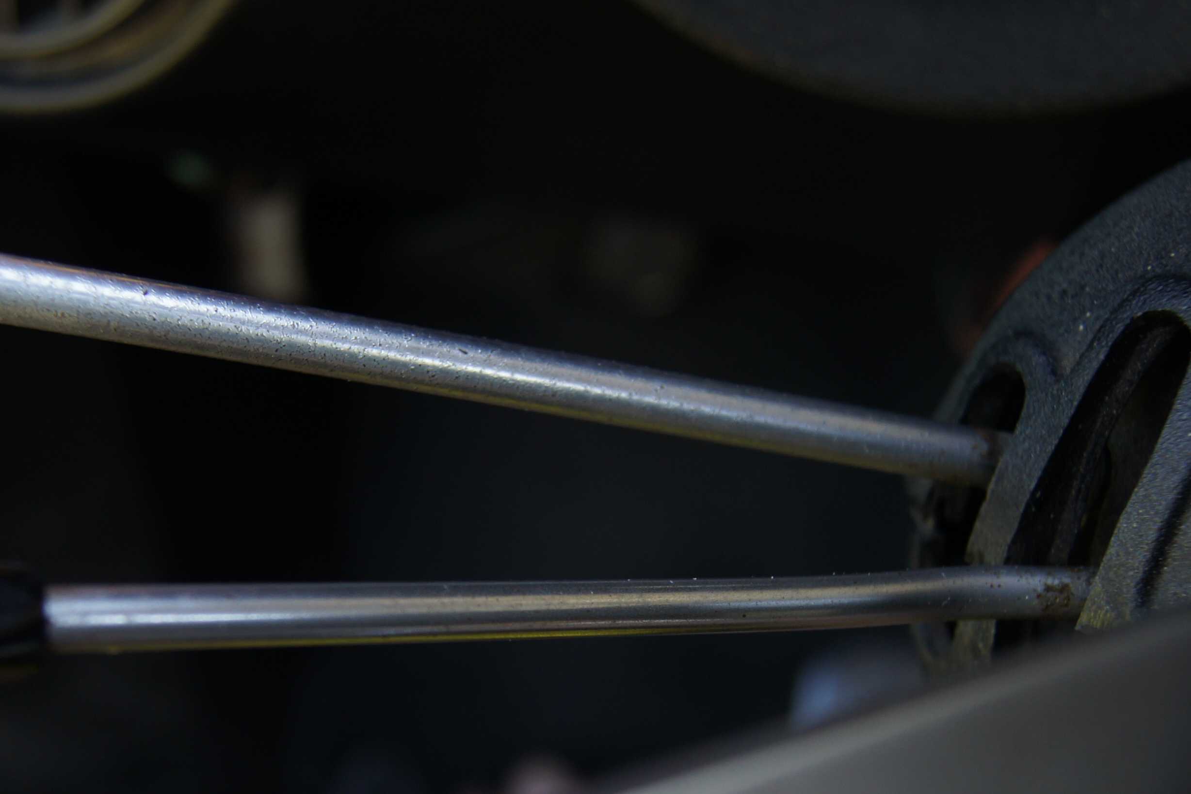

pánové teď jsem se trošku nudil v práci, tak jsem vrámci testování našich výrobků tím odrezovačem vyčistil své klíče od Spidera (horní klíč je nějaká hliníková slitina, dolní asi nějaká pochromovaná ocel - nejedná se tedy o klasickou "červenou korozi", ale v tomhle případě o zašednutí). Dal jsem to do verze pro ponor a po deseti minutách vytáhl a přejel měděným kartáčem. Výsledek vidíte :wink:
Jinak 0,5l verze pro ponor stojí 260 Kč, 0,5l verze pro nátěr (gel) stojí 285 Kč. Vážným zájemcům bych vzorek zaslal....

tak jsem dnes zase odrezoval :wink: tentokráte páčky blinkrů a světel na Spiderovi.... Moc se mi to povedlo, navíc jsem u toho náhodou objevil, že když jednu z těch páček zmáčknu, že to funguje jako světelná houkačka :-D

a ještě jedny odrezené páčky na spideru....

práce někoho odsud, zvládli to i jiní než já :wink:

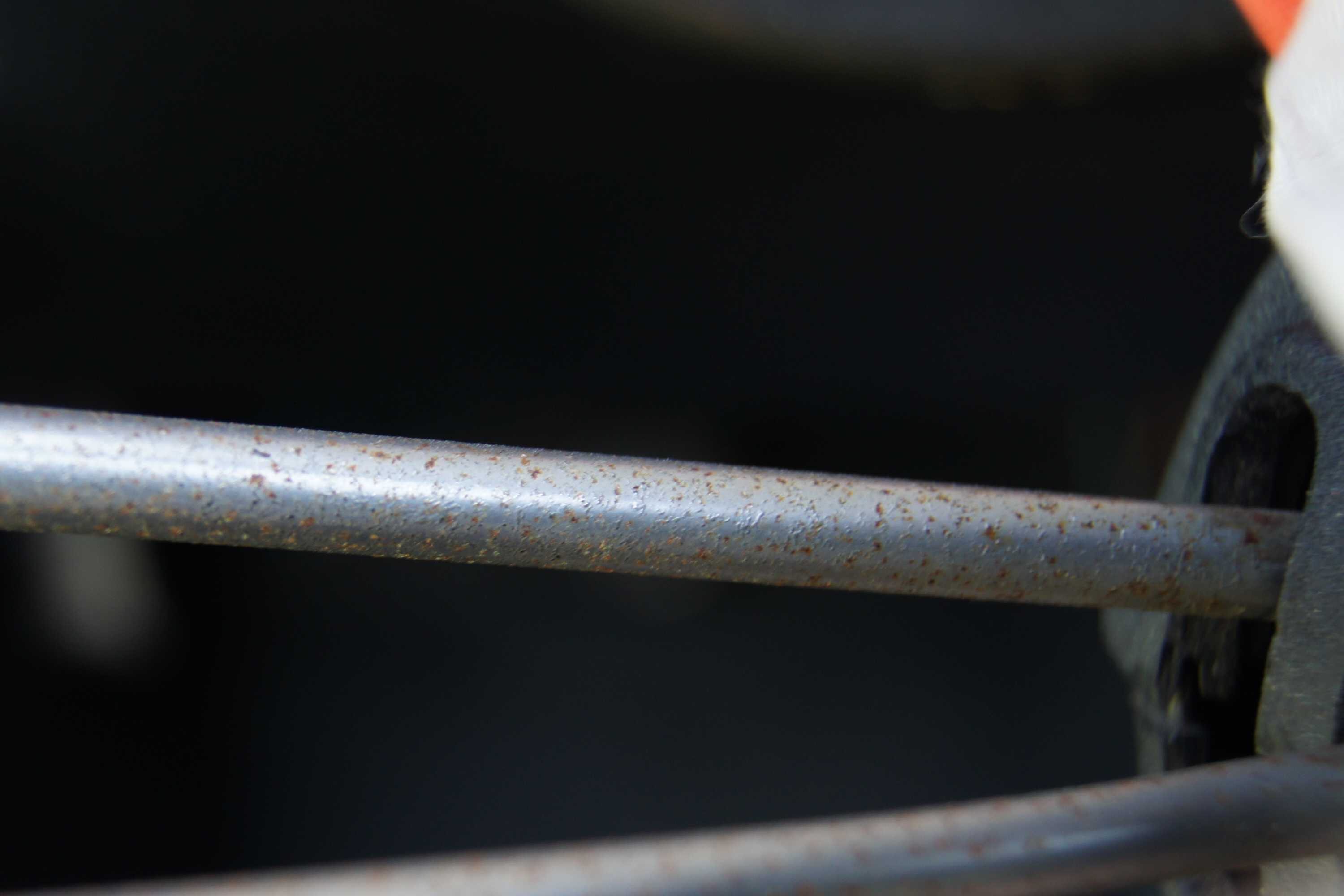

PS: díky Kůrkynovi za technickou poznámku k fotce, musel jsem to předělat.... :wink:

Příspěvek od Kubas » 10.10.2011, pon 08:39
Re: odrezování
Příspěvek od Kůrkyn » 10.10.2011, pon 11:05
což pěkný, neměl bys tam kus podlahy s pořádným škraloupem? :D
nebo takhle nádrž Subaru Justy anno 1998
po částečném odrezení flexou a otryskáním :)
