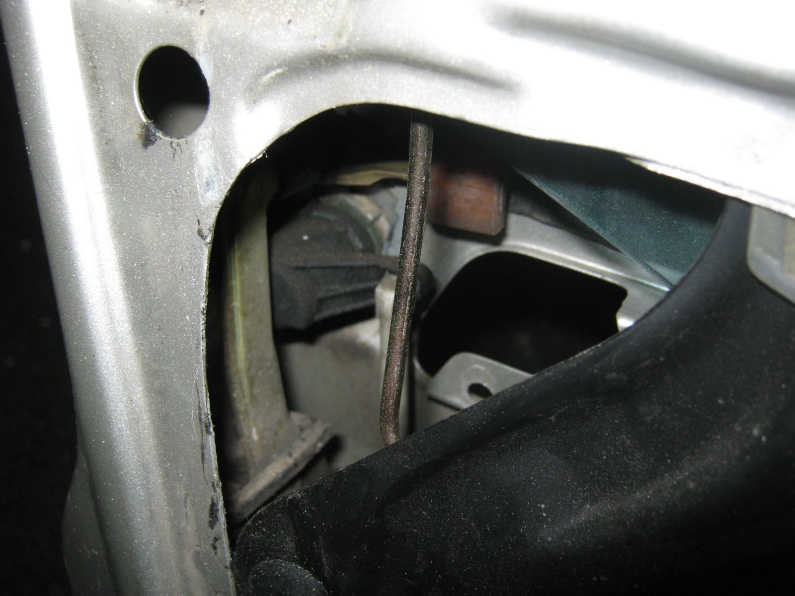

Mám v garáži dveře bez čalounění, tak ti to nafotím, třeba to pomůže. Ale až v sobotu, zítra jsem v práci.
Osobně bych to hádal na vypadené táhlo (lanko) nebo zakouslý zámek, jak psal Posi.

Nevím, jestli to bude co platný, ale třeba ti to pomůže  . Je to zámek řidičových dveří, tak si to představ zrcadlově obráceně:
Na tu hnědou capku tlačí přímo vnější klika

Pokud taháš za vnitřní kliku (lanko), hýbe se celý komplet - červený rámeček. A to včetně velké páky pro vnější kliku.
Při zmáčknutí vnější kliky se hýbe ta zelená část.
