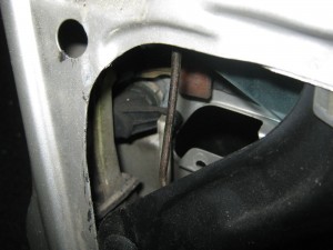

Ahooj,nastal takovej malej problem od tý doby co sem auto koupil nejdou otevírat dveře u spolujezdce,kam bych měl sáhnout když vyhnu tapecí u zámku,abych to nějak otevřel ručne ??? dík moc :)

To hlavní táhlo do zámku snad normal chodí co sem koukal.

Zkusil bych to kolickem nebo vnitrni klikou ,pokud neni uplne kouslej,to by pak byl problem.A jak jinak chodí central?Jen 3 dveře?

Vyhnul sem tapecák a právě všechny táhla dou,a central normal na tom zámku klape a přes klíček to mužu zamknout i odemknout,pak sem zkoušel vzit za kliku a trošku dveřim pomoct a taky nic.

To je divny,to musi byt jedine seknuty ten mechanismus ve dveřích,jinak si to nedovedu vysvetlit.Celej ten komponent je asi vevnitr kouslej.Bud se otevre lankem od vnitrni kliky anebo venkovni klikou,která tlaci pri otevírání na takovou páku.To bych musel videt.Jinak budeš asi muset řezat :???: .Jeste bych to zkusil vic prozkoumat.

To radši nechám všechny chodit přes řidiče nebo aby seděli vzadu než,abych do toho řezal :-D

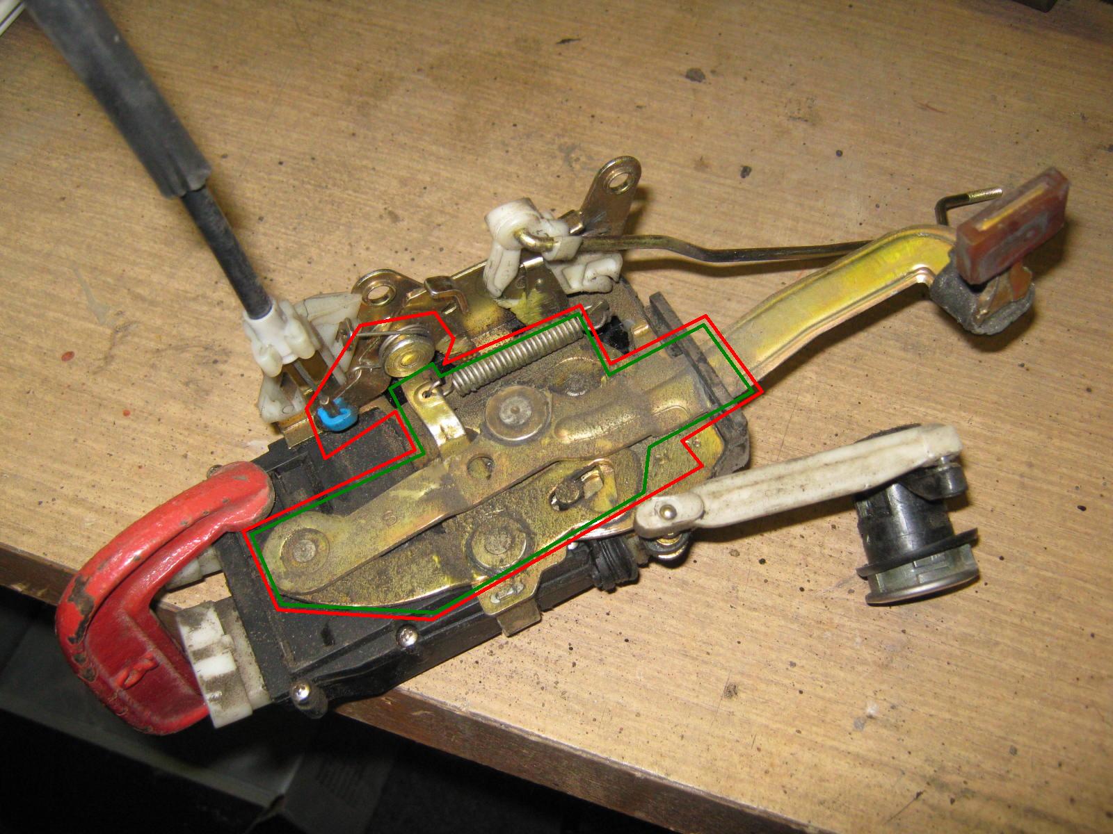

Mám v garáži dveře bez čalounění, tak ti to nafotím, třeba to pomůže. Ale až v sobotu, zítra jsem v práci.
Osobně bych to hádal na vypadené táhlo (lanko) nebo zakouslý zámek, jak psal Posi.

Nevím, jestli to bude co platný, ale třeba ti to pomůže :wink:. Je to zámek řidičových dveří, tak si to představ zrcadlově obráceně:
Na tu hnědou capku tlačí přímo vnější klika

Pokud taháš za vnitřní kliku (lanko), hýbe se celý komplet - červený rámeček. A to včetně velké páky pro vnější kliku.
Při zmáčknutí vnější kliky se hýbe ta zelená část.
