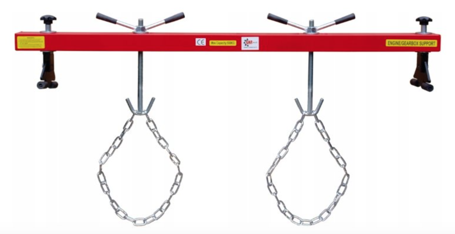

Tady "jen" nápravnice není, je tam celý pomocný rám, na kterým je všechno. Což je při vhodném vybavení výhoda, ale v bytovkový garáži nelze.

Čo kúpiť niečo také a celý rám spustiť o niečo nižšie?

Tak jestli máš mechanika, kterýmu můžeš věřit tak to nebude problém, třeba kluci z Italmotori by to určitě sfoukli za slušný peníz, než se s tím trápit doma kupovat kvůli tomu drahý vybavení.
MikeC
Příspěvky: 1585
Příspěvek od MikeC » 14.3.2020, sob 16:49
Někdo takové vybavení kupuje rád :D Když jsem tahal motor ven z auta, tak jsem zvažoval žirafu si koupit... pak ale vyhrálo půjčení, jelikož bych ji neměl kde skladovat :( :D

To já si žirafu zase koupil, protože jsem si ji neměl kde půjčit :D :)

Jenže žirafa je pro 164 vlastně k ničemu. Tady se povolí celej rám, odpojí tlumiče a zvedne se auto. Motor se vším zůstává na zemi.
A je to celé úplně fuk, v mojí garáži se nic takovýho dělat nedá. Tam se sotva vejde to auto

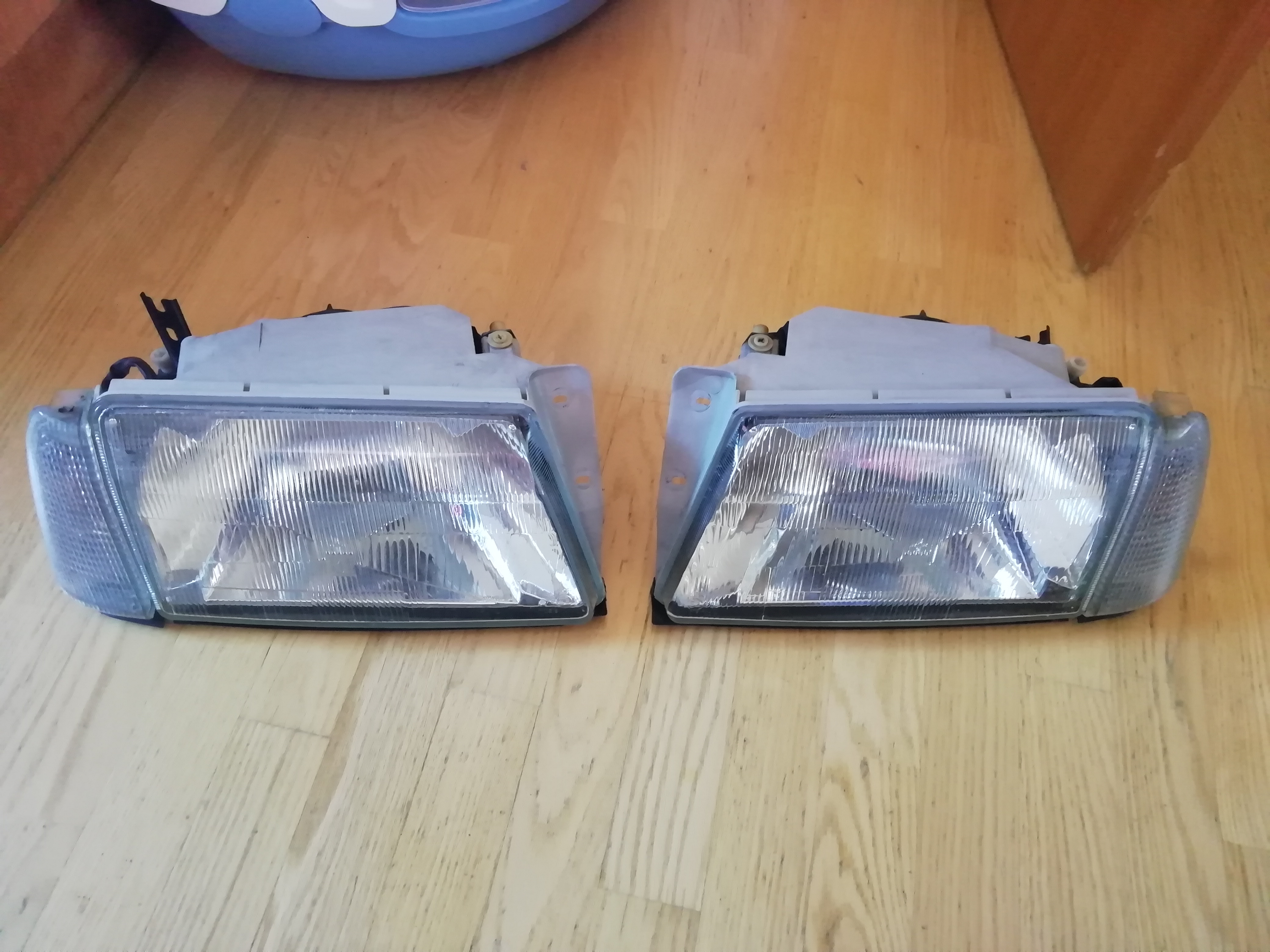

Dnes jsem ty světla dodělal, pěkně prokoukly.

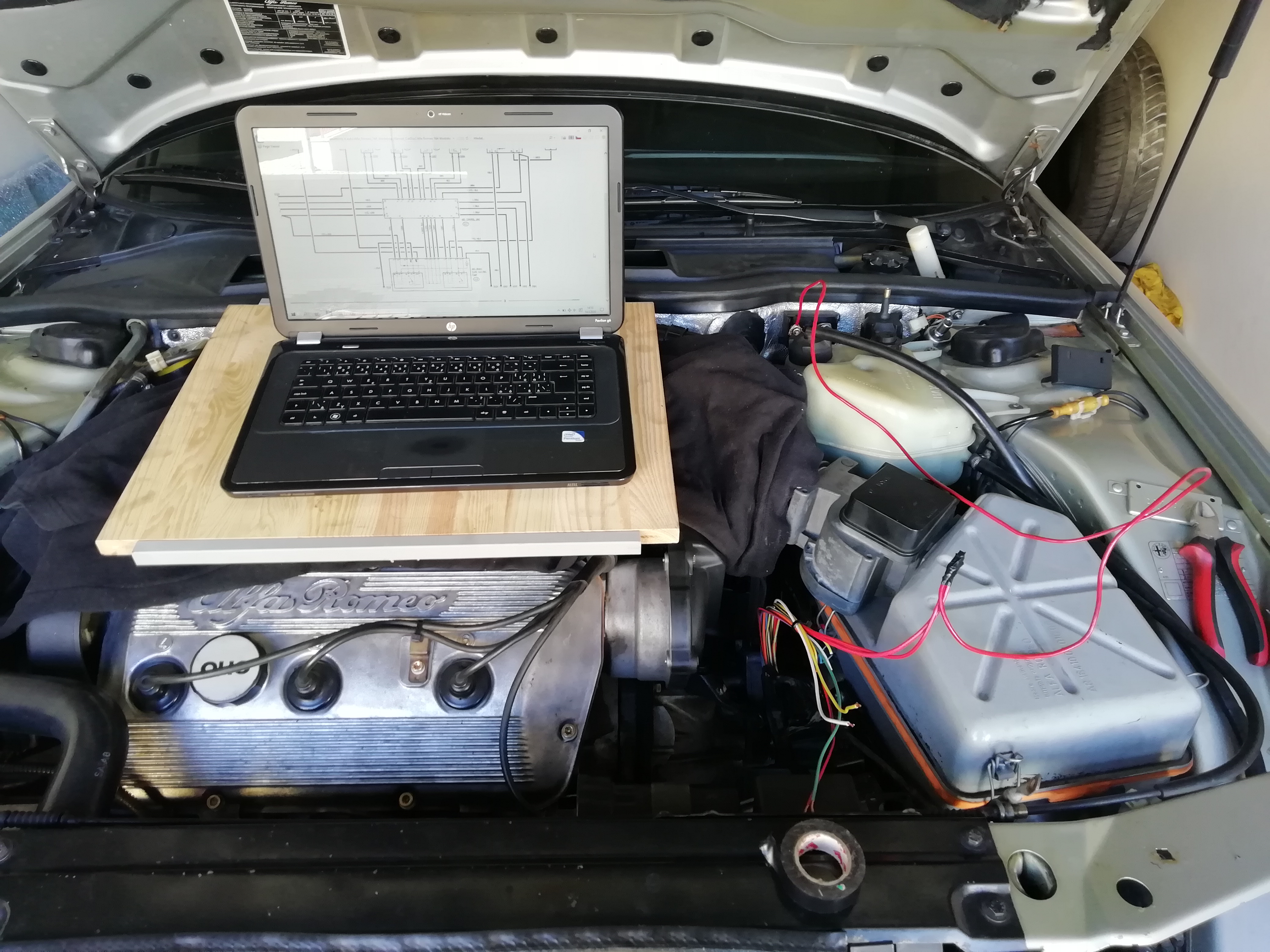

Někteří už asi viděli na fb… Díky velké pomoci riprexe je sklo venku a rovnou jsme rozbombardovali palubku a vytáhli ovládání klapek klimatizace. Dobrá zpráva je, že unašeč klapky, který u starších verzí rád praskal je tady už nového provedení a je v pořádku. Skutečně byla stržená převodovka motorku. Celé motorky mám náhradní (myslím že od Kubase), tak jen doplním odpory, aby se omezil jejich proud a snížilo riziko dalšího zničení a vehement půjde zpět. Snad se mi to podaří složit :)

Tak náhradní motorky upraveny a uloženy na místo. Heureka, funguje to.

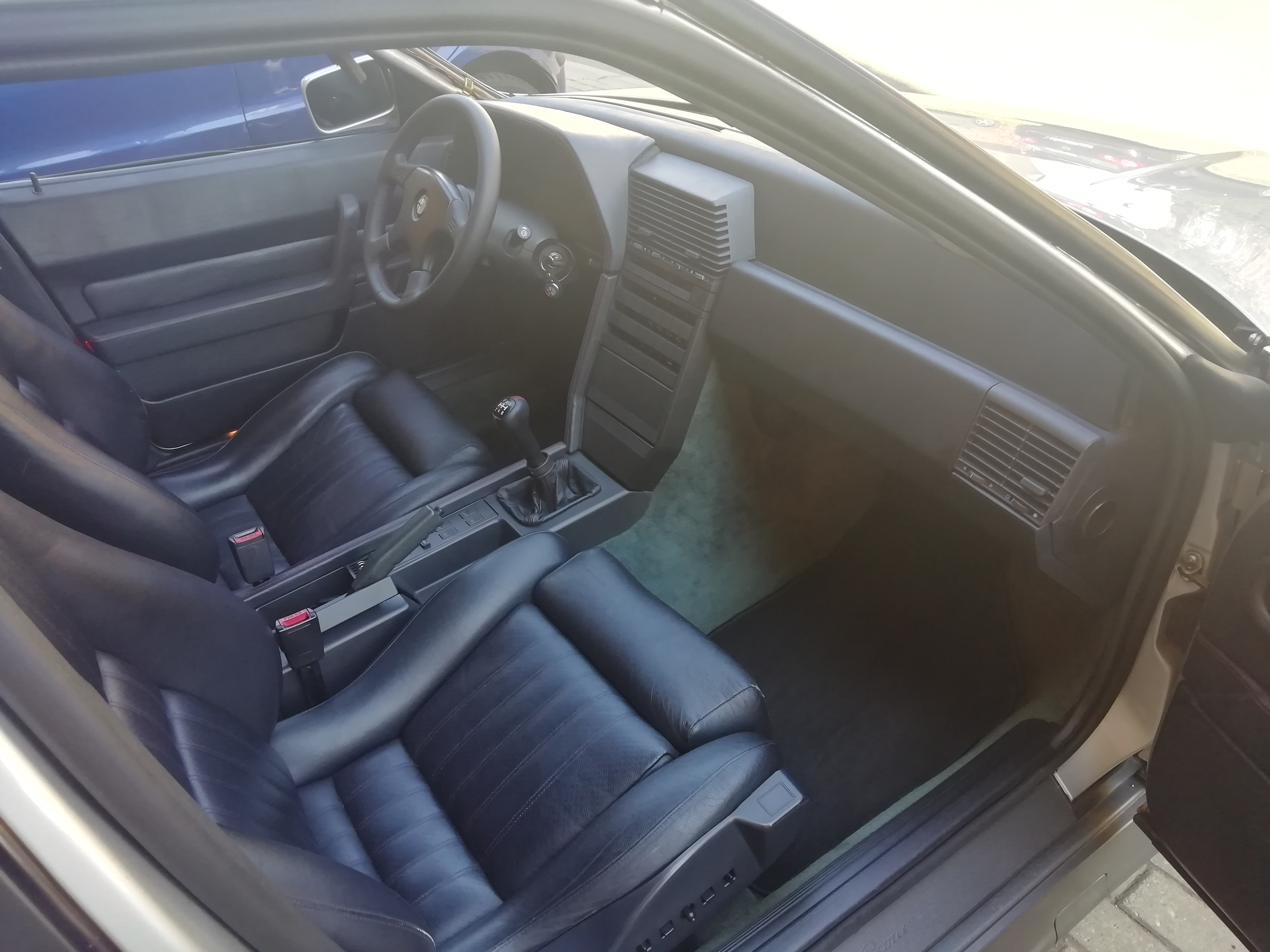

Příspěvek od Hampice » 24.4.2020, pát 11:43
Včera konečně doskládáno. Všude jsem vyměnil molitanový výplně, který se totálně rozpadly po letech.
Po složení vše funguje, svítí, fouká kam má, nic nevrže. Mám z toho obrovskou radost. Teď zase nebude tolik času, ale jak to půjde, vrhnu se na ten šíbr.

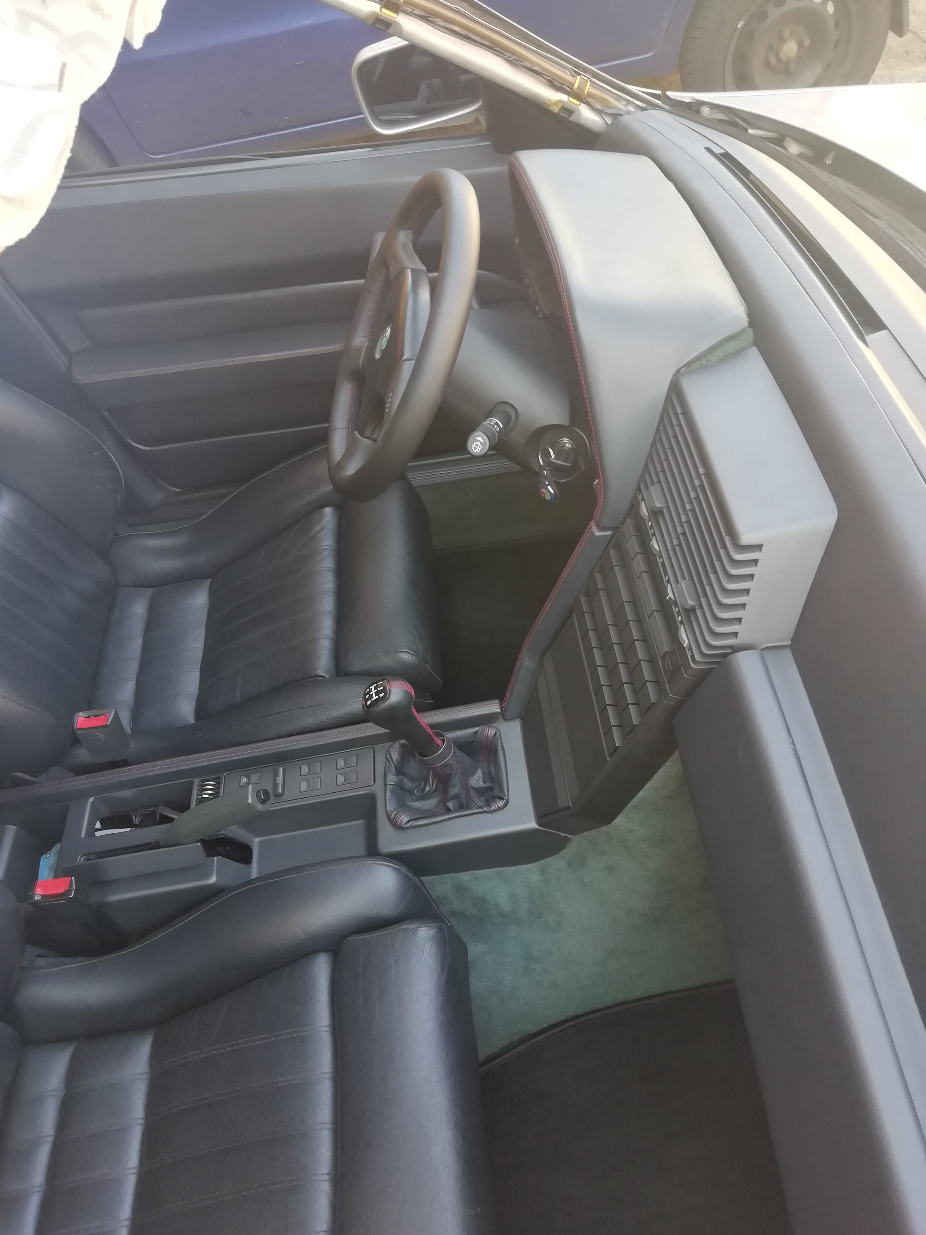

Příspěvek od Hampice » 20.5.2020, stř 14:34
Tak interiér je konečně doskládaný, zbývá nalepit čelní okno. Nebyl vůbec čas, většinu věcí jsem dodělal včera.
