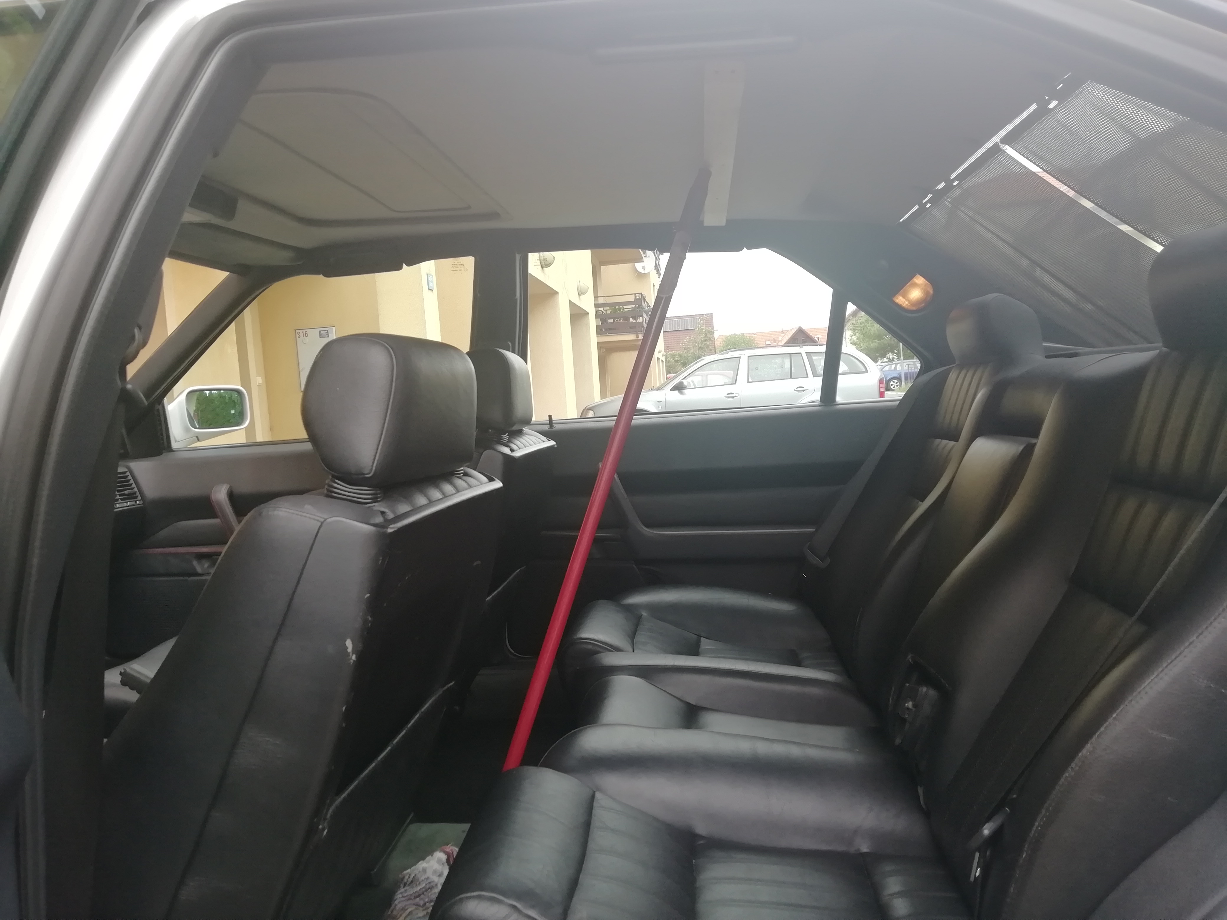

V rámci příprav na vyříznutí čelního skla jsem demontoval stropnici a konečně ji opravil pořádně. Tzn. celou látku serval, odstranil drolící se molitan, vypral a znovu nalepil. Využiju toho i k další (už druhé) výměně šíbru, který mám jiný slíbený a bude snad zítra.
Až bude okno venku, sundá se palubka a opraví se ovládání klapek ventilace. Když bůh dá, tak po dokončení celé téhle operace bude na autě po dlouhé době téměř všechno funkční (kromě ABS)
