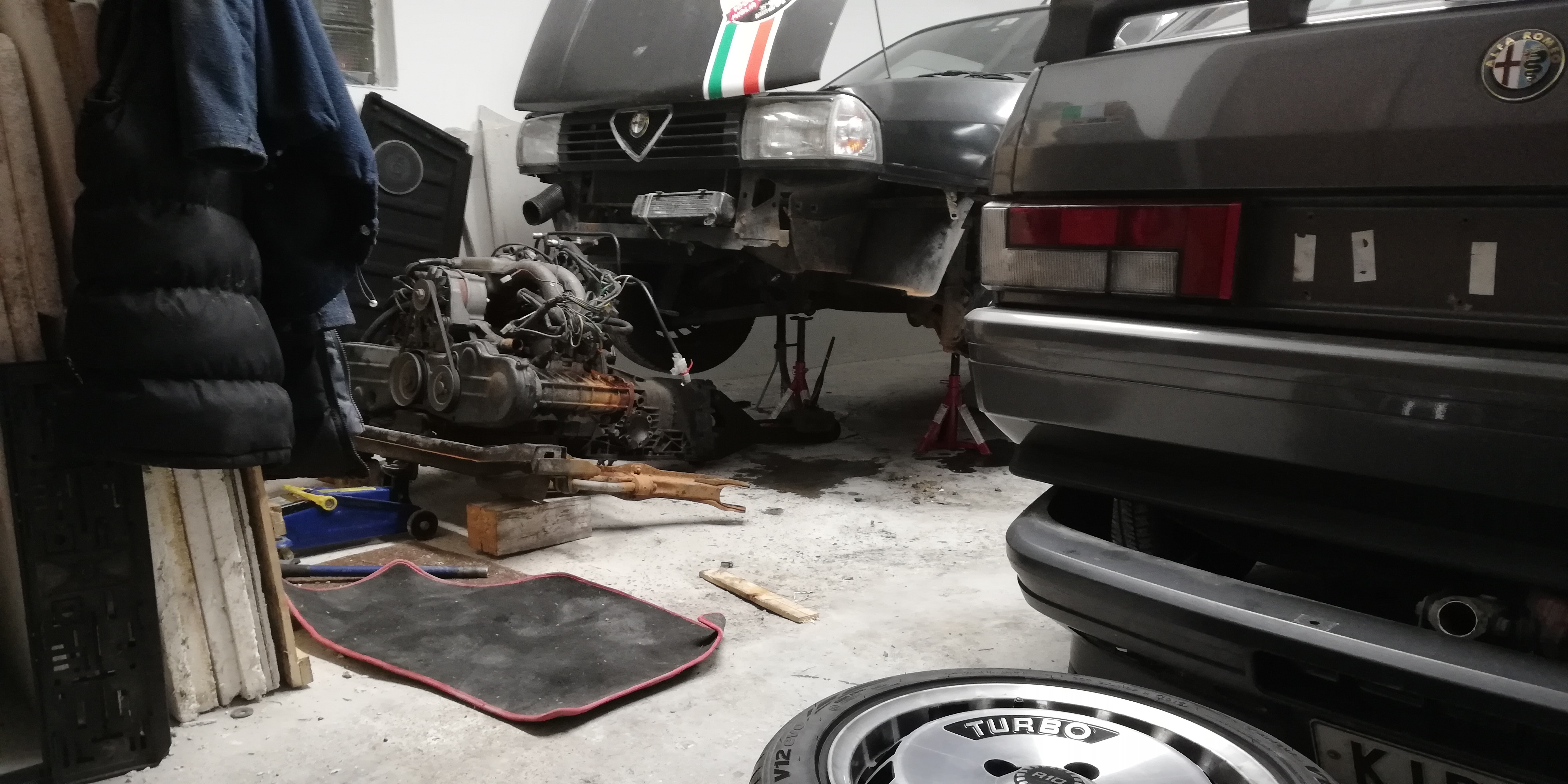

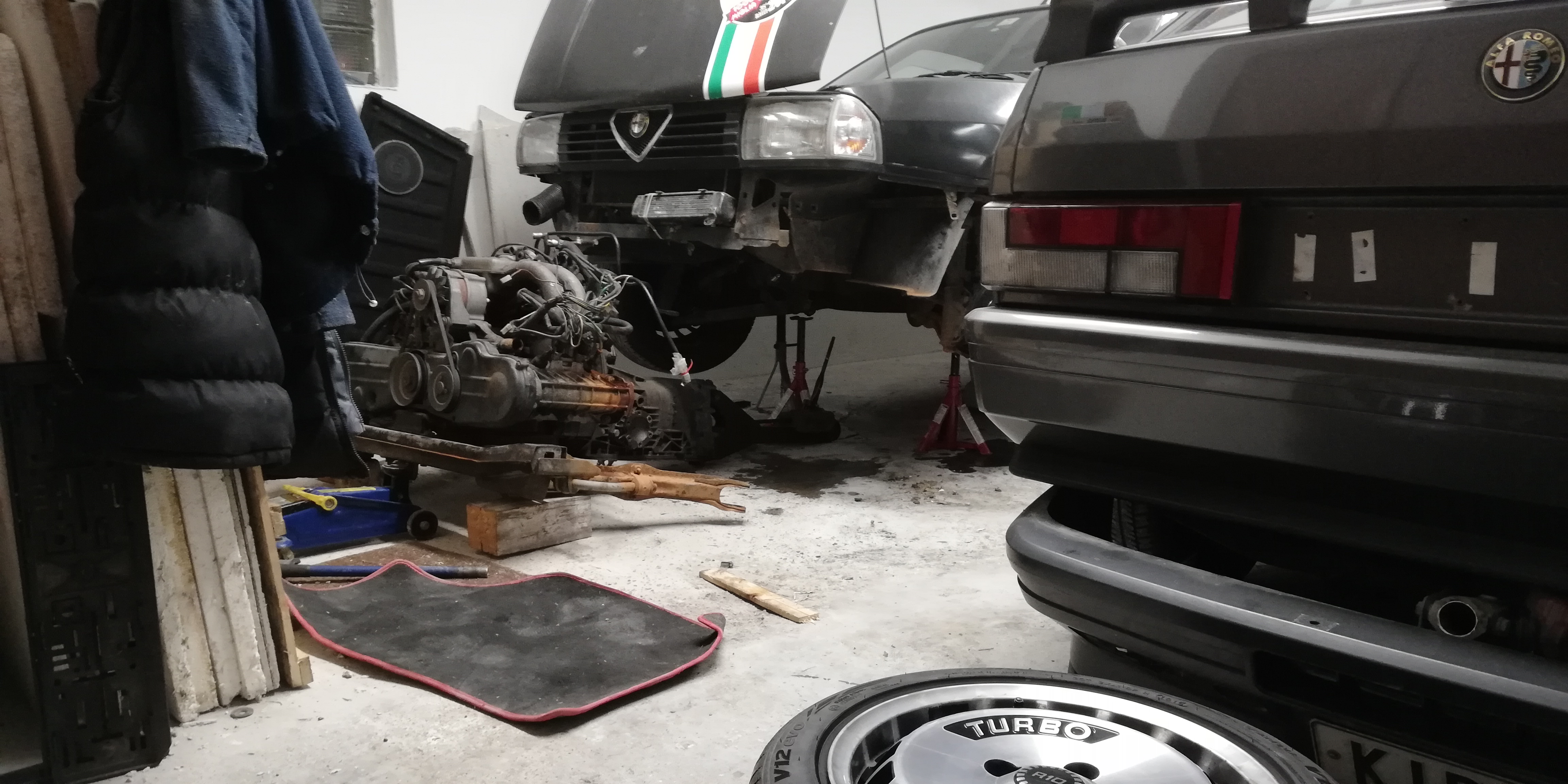

Tady "jen" nápravnice není, je tam celý pomocný rám, na kterým je všechno. Což je při vhodném vybavení výhoda, ale v bytovkový garáži nelze.
Čo kúpiť niečo také a celý rám spustiť o niečo nižšie?
- Příspěvky: 7435
Tak jestli máš mechanika, kterýmu můžeš věřit tak to nebude problém, třeba kluci z Italmotori by to určitě sfoukli za slušný peníz, než se s tím trápit doma kupovat kvůli tomu drahý vybavení.

- Příspěvky: 9304
Jenže žirafa je pro 164 vlastně k ničemu. Tady se povolí celej rám, odpojí tlumiče a zvedne se auto. Motor se vším zůstává na zemi.
A je to celé úplně fuk, v mojí garáži se nic takovýho dělat nedá. Tam se sotva vejde to auto

Takovouhle demontáž motoru s nápravnicí a převodovkou spodem jsem provedl pomocí paleťáku a špalků, ale uznávám, že v prostorech malé garáže by se mi do toho taky nechtělo.

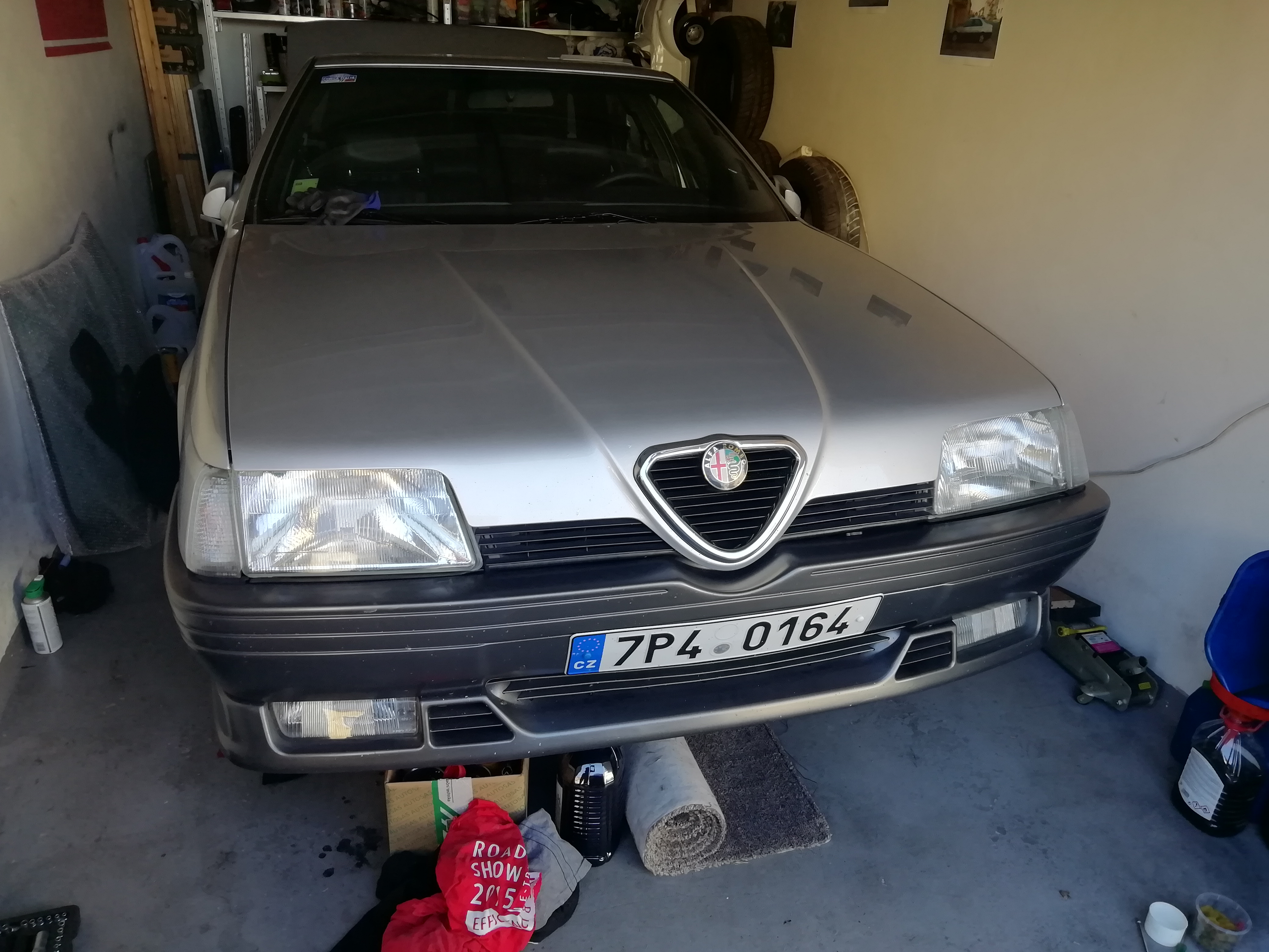

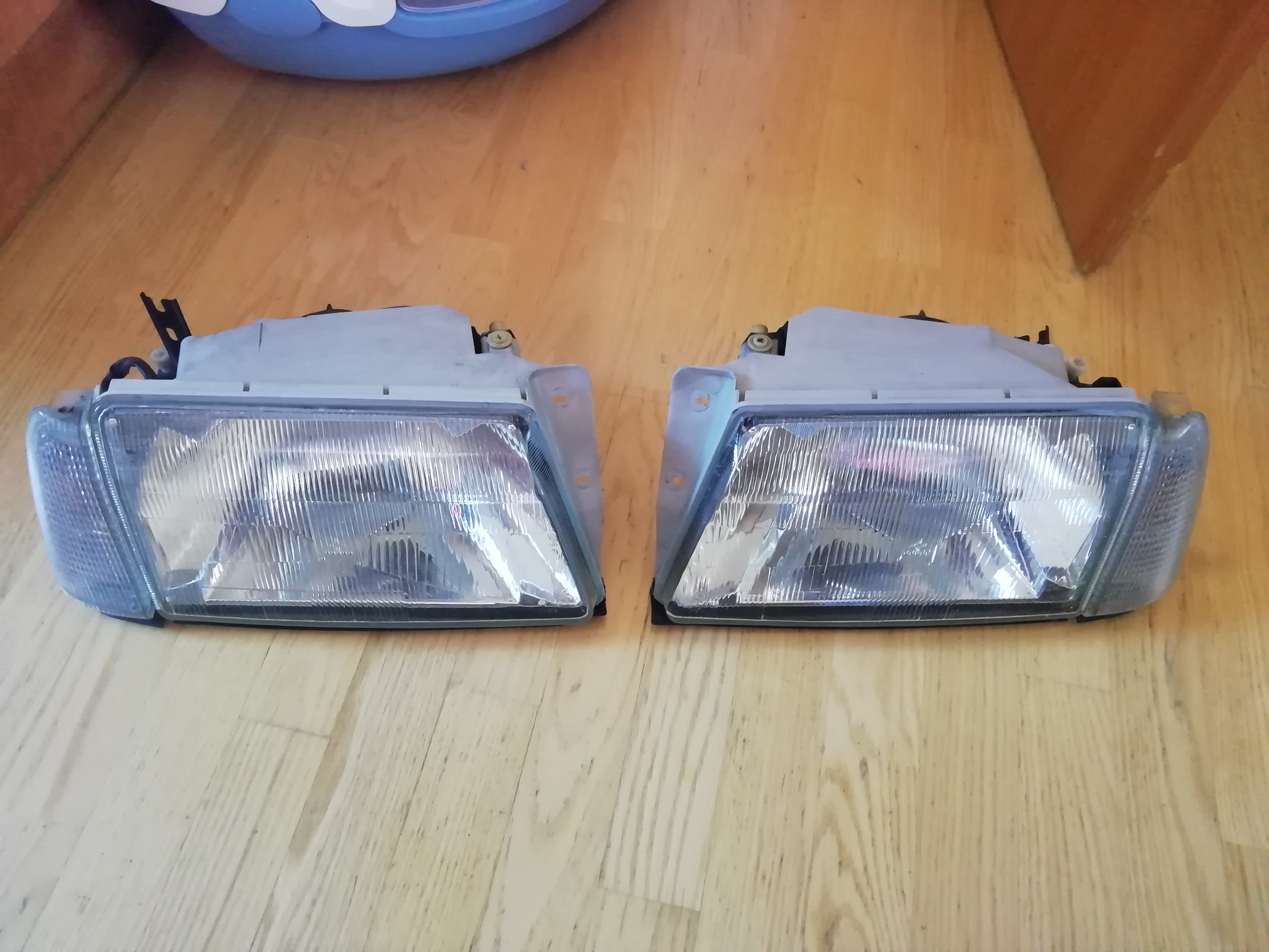

Dnes jsem ty světla dodělal, pěkně prokoukly.
- Příspěvky: 9304

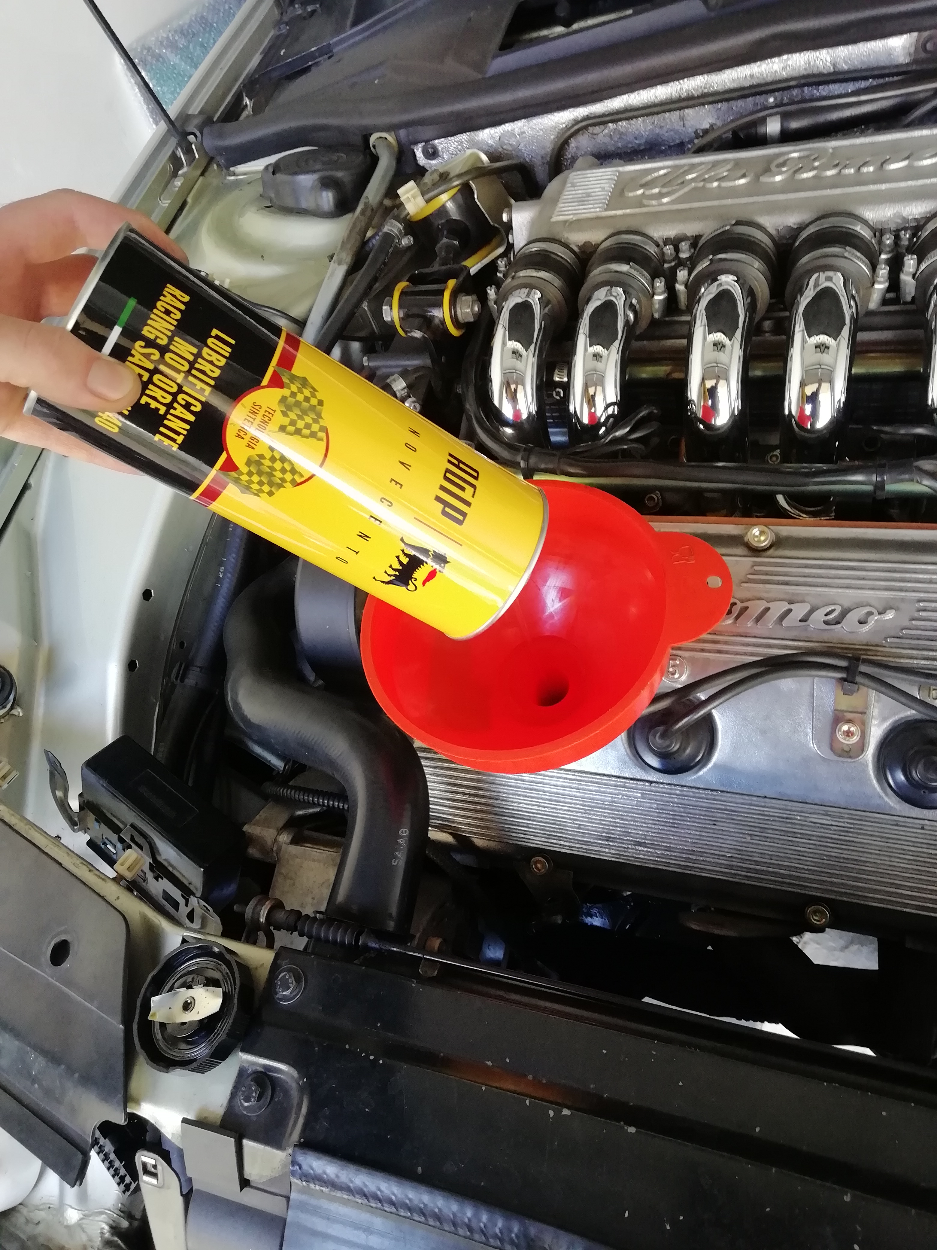

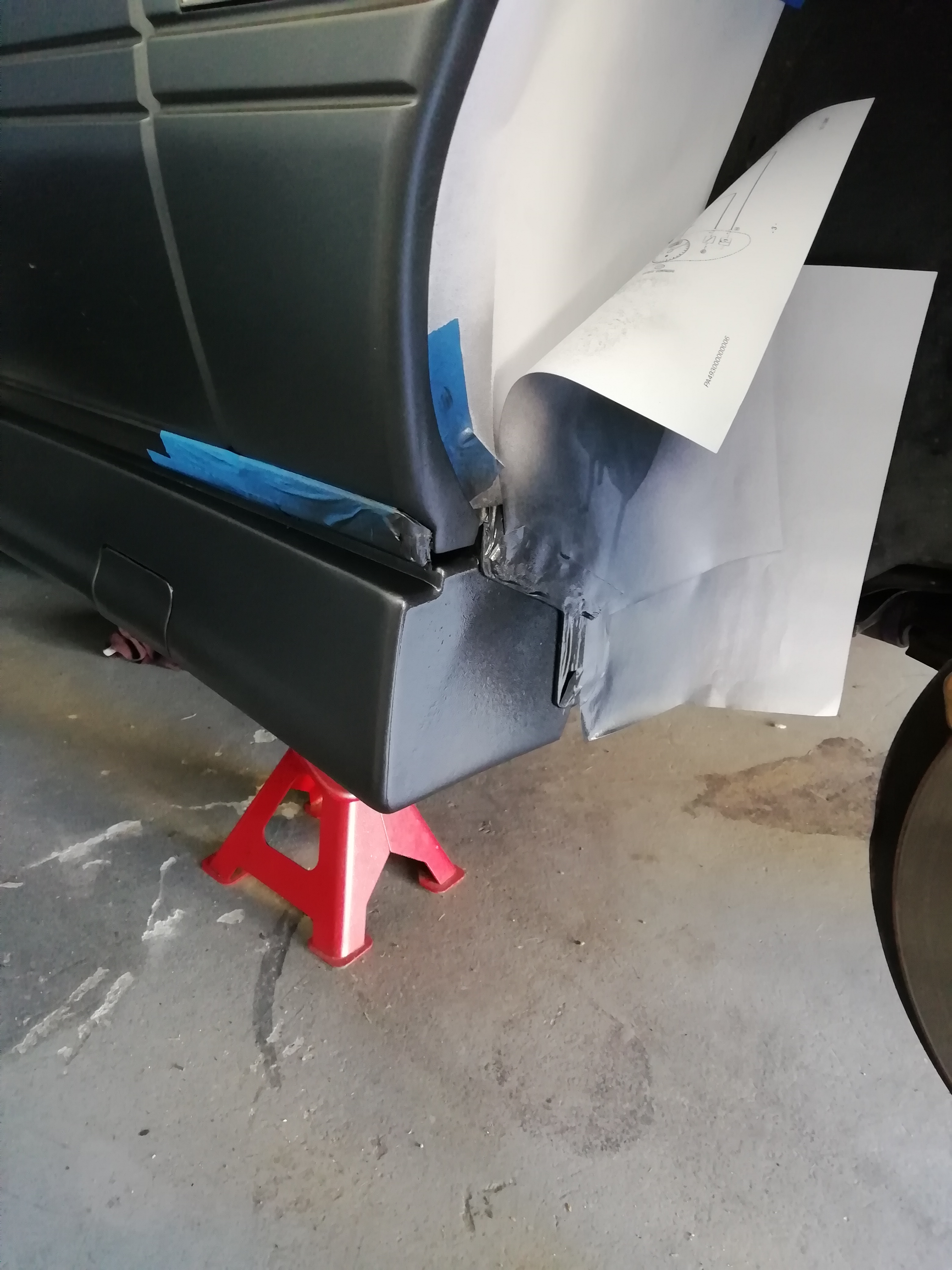

Dál včera vyměněn oil a filtr, znovu nalakovány čela prahů a vystředěn pomocný rám.
Taky jsem zkoušel odvzdušnit ABS. Něco z toho vyšlo, ale jestli to k něčemu bude uvidím až za jízdy.
Aktuálně ještě čekám na podložky k ramenům a upravenej kabel k lambdasondě a můžu vyjet. Teda začít řešit končící TK a před ní ještě vyřešit to prasklé sklo

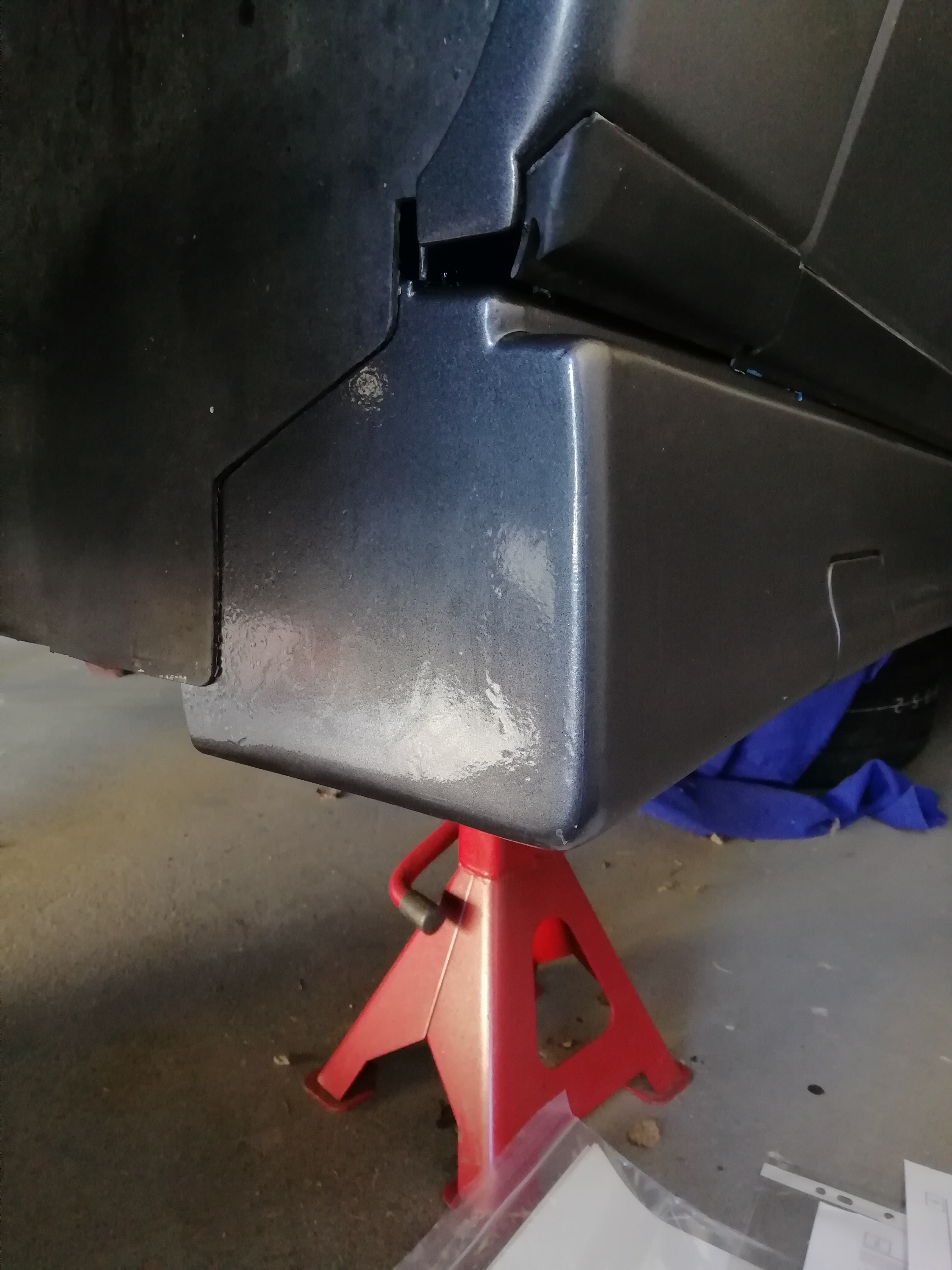

Ve volných chvílích jsem ještě trochu hrál s ochranou nově (opět) nalakovaných čel prahů.

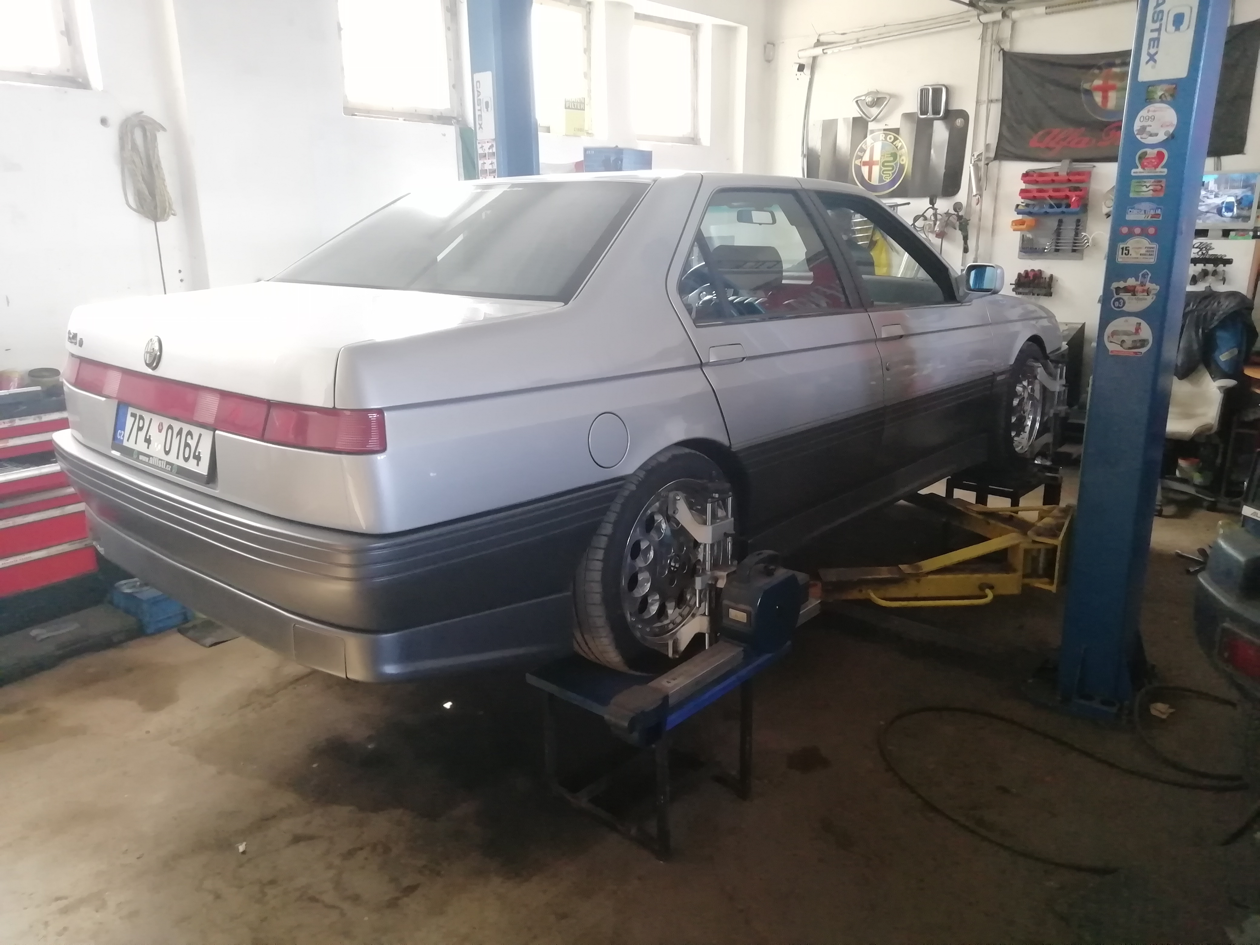

Ve středu alfice letos poprvé vyjela. Brzdy pořád špatný, už mi došly nápady, co s tím
Motor s novým olejem jen přede, zajel jsem na geometrii, kde se podařilo srovnat odklony alespoň tak, aby byly na obou kolech stejně, ale pořád jsou cca 2°. Sbihavost jsme dali - 0,1.
Po srovnání pomocného rámu výrazně ubylo různých pazvuků při rejdu, drobná vůle kolem středu bohužel zůstala.

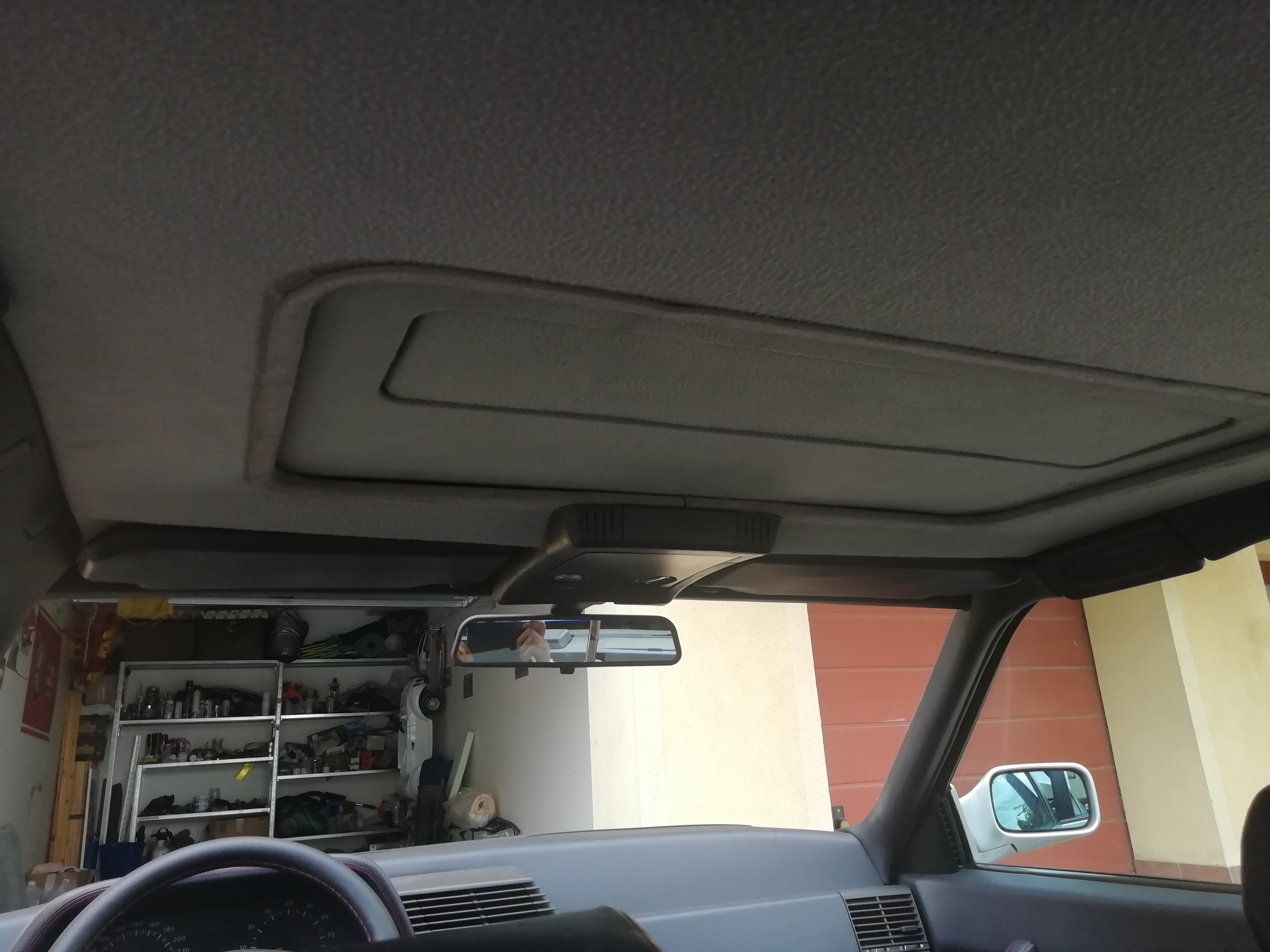

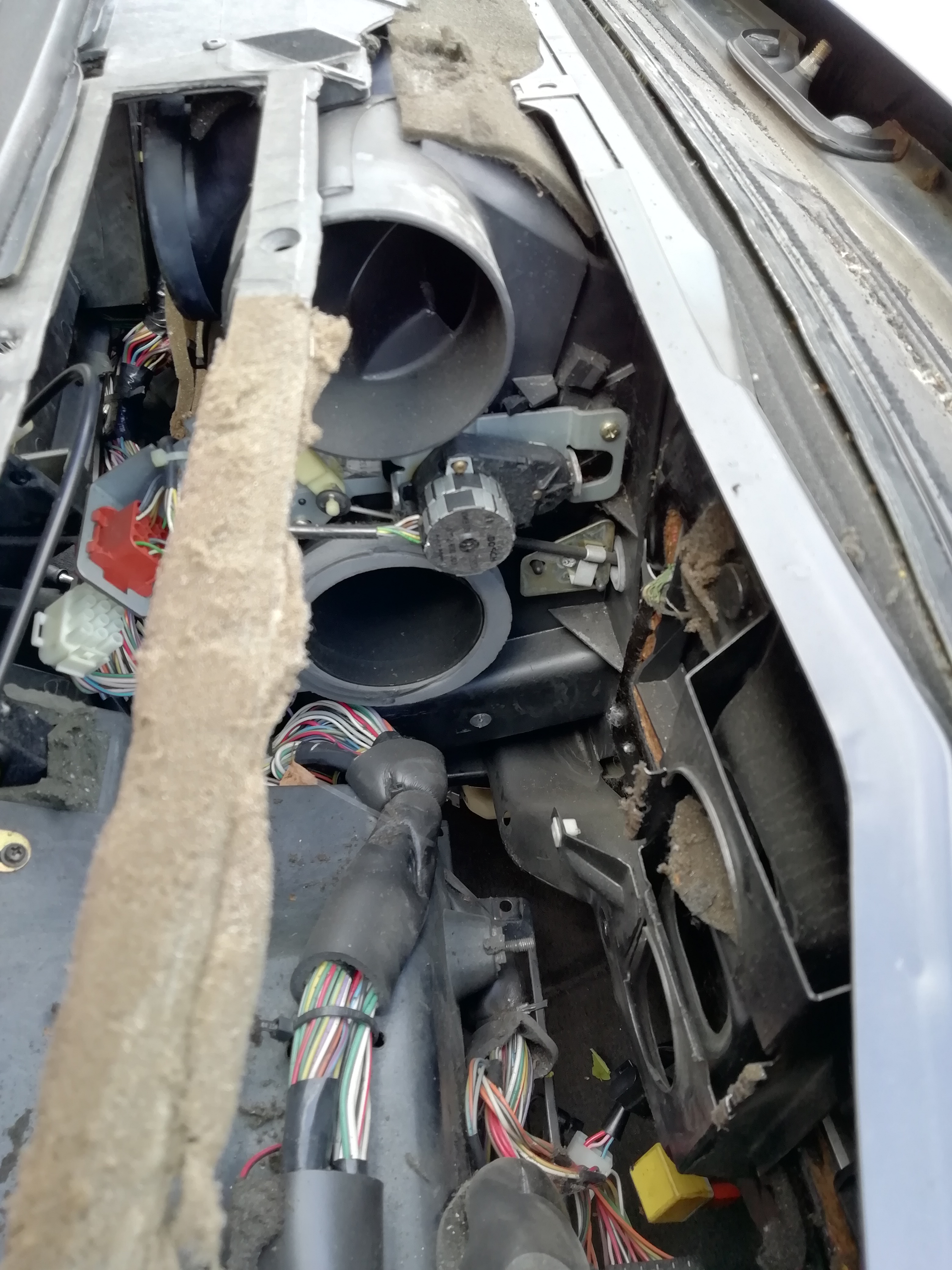

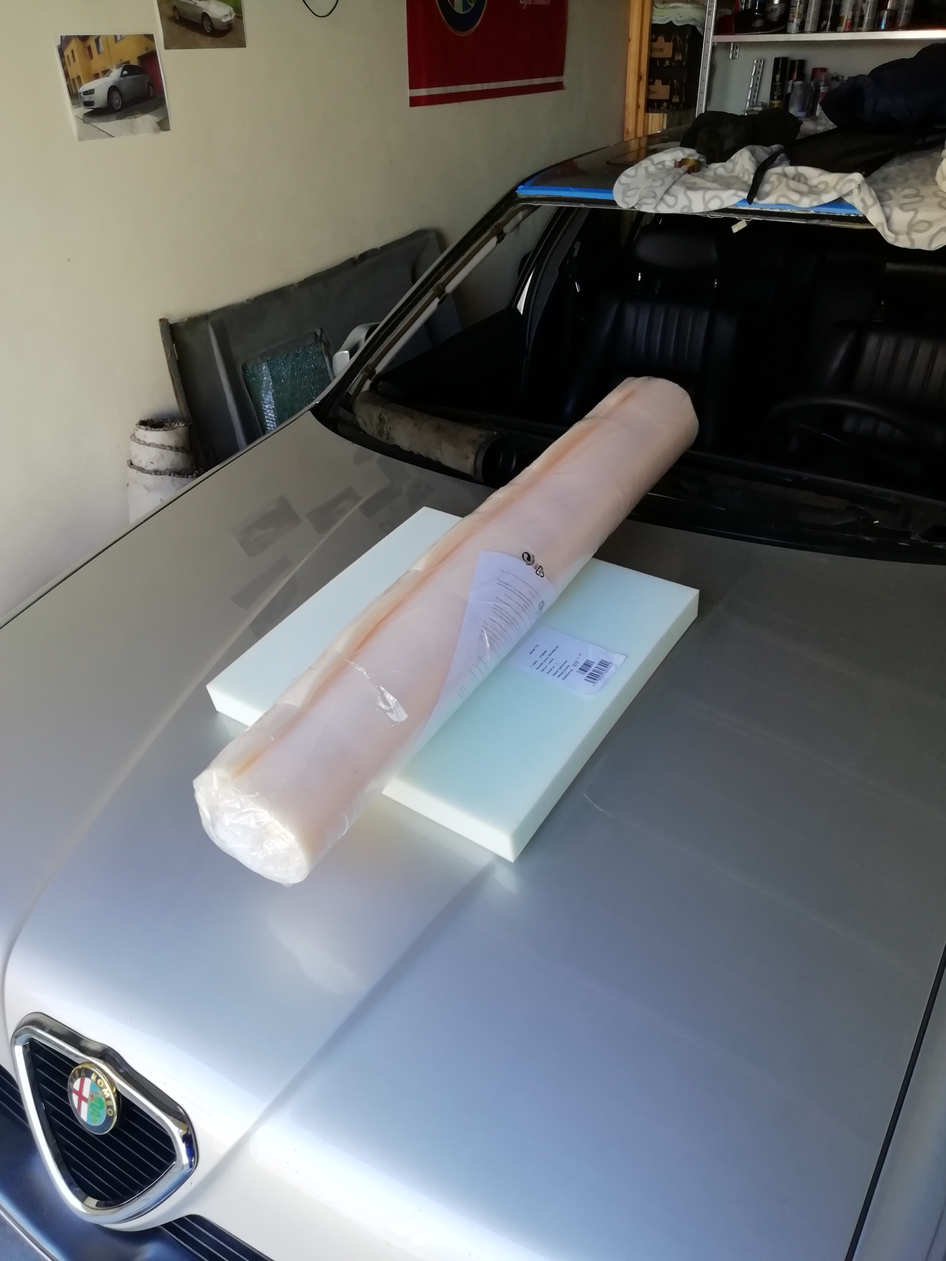

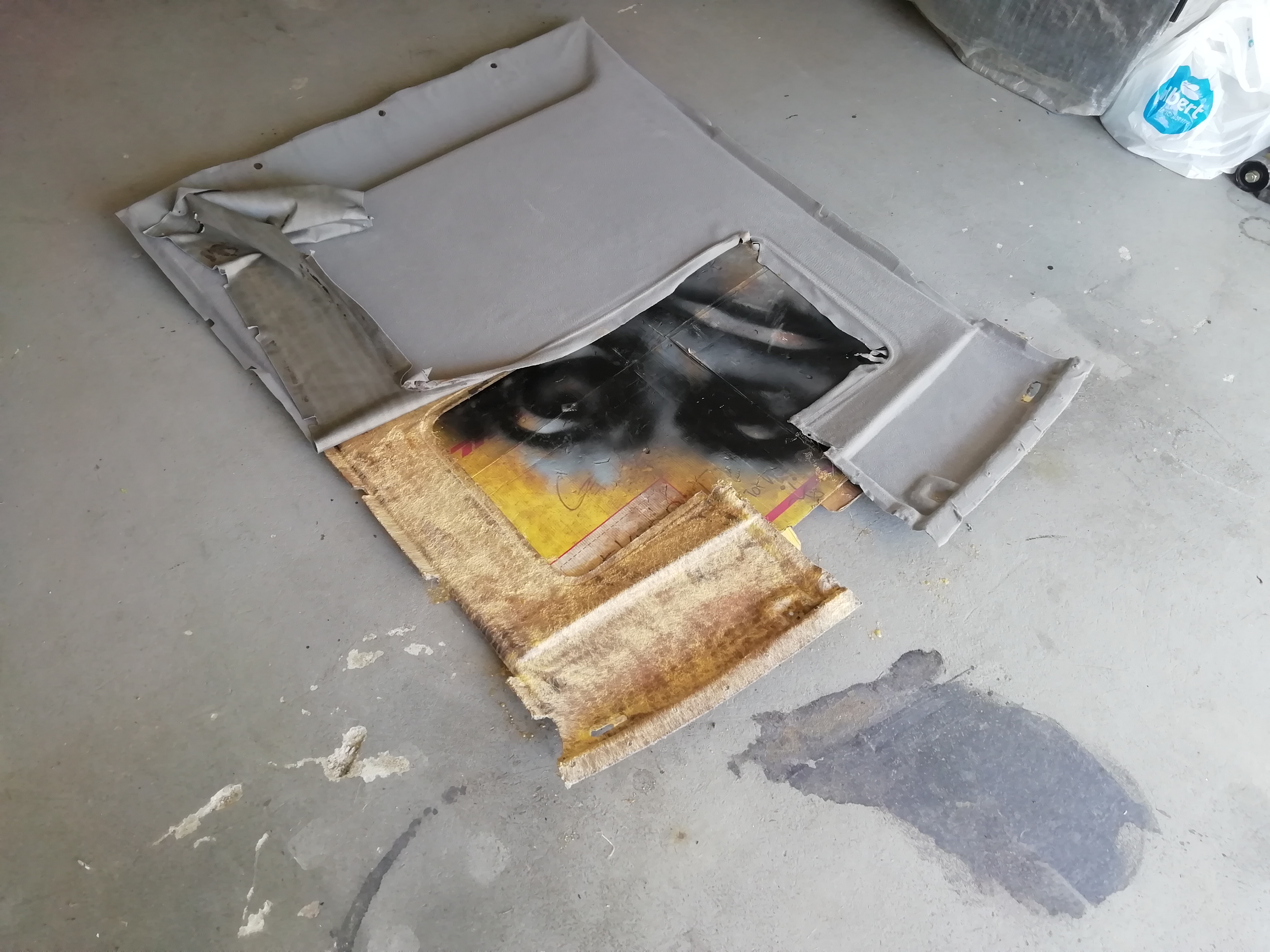

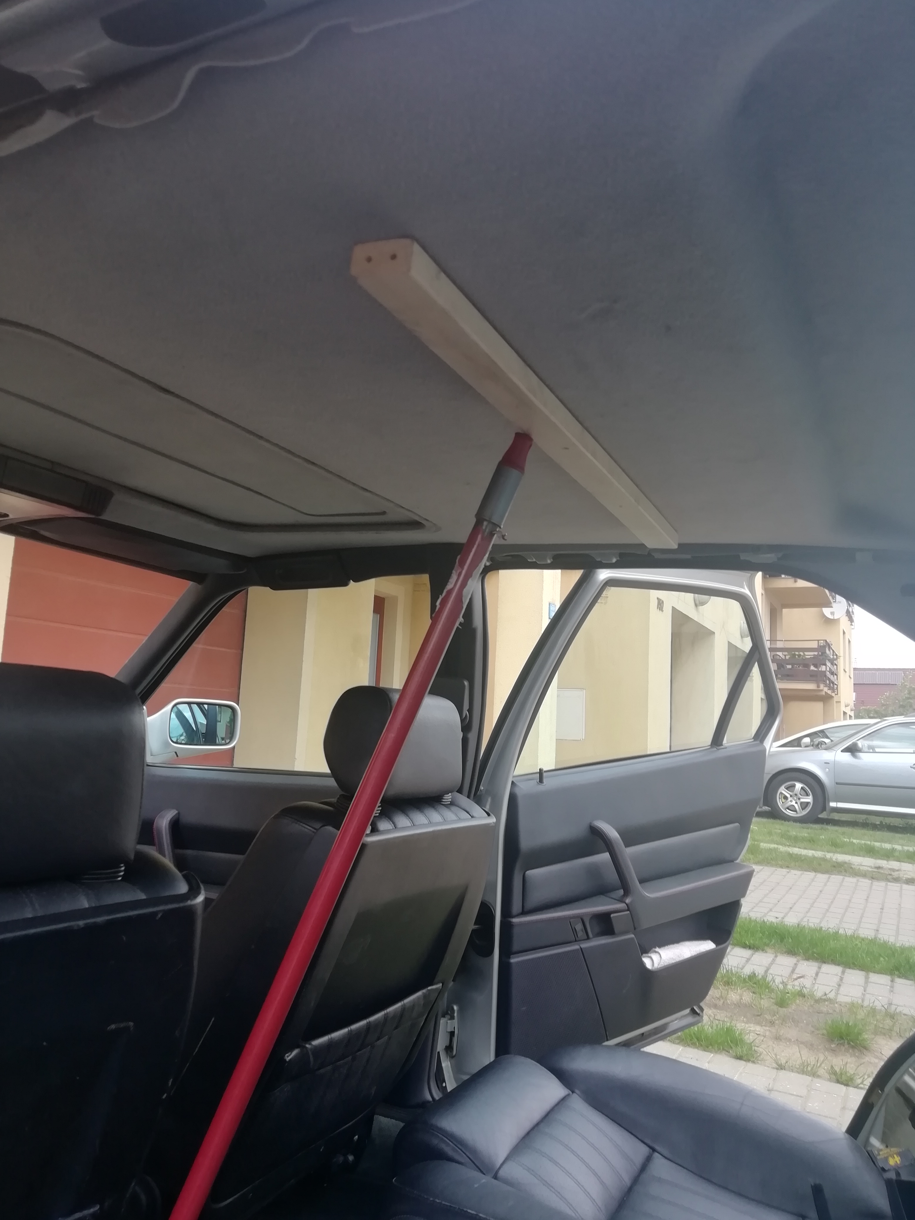

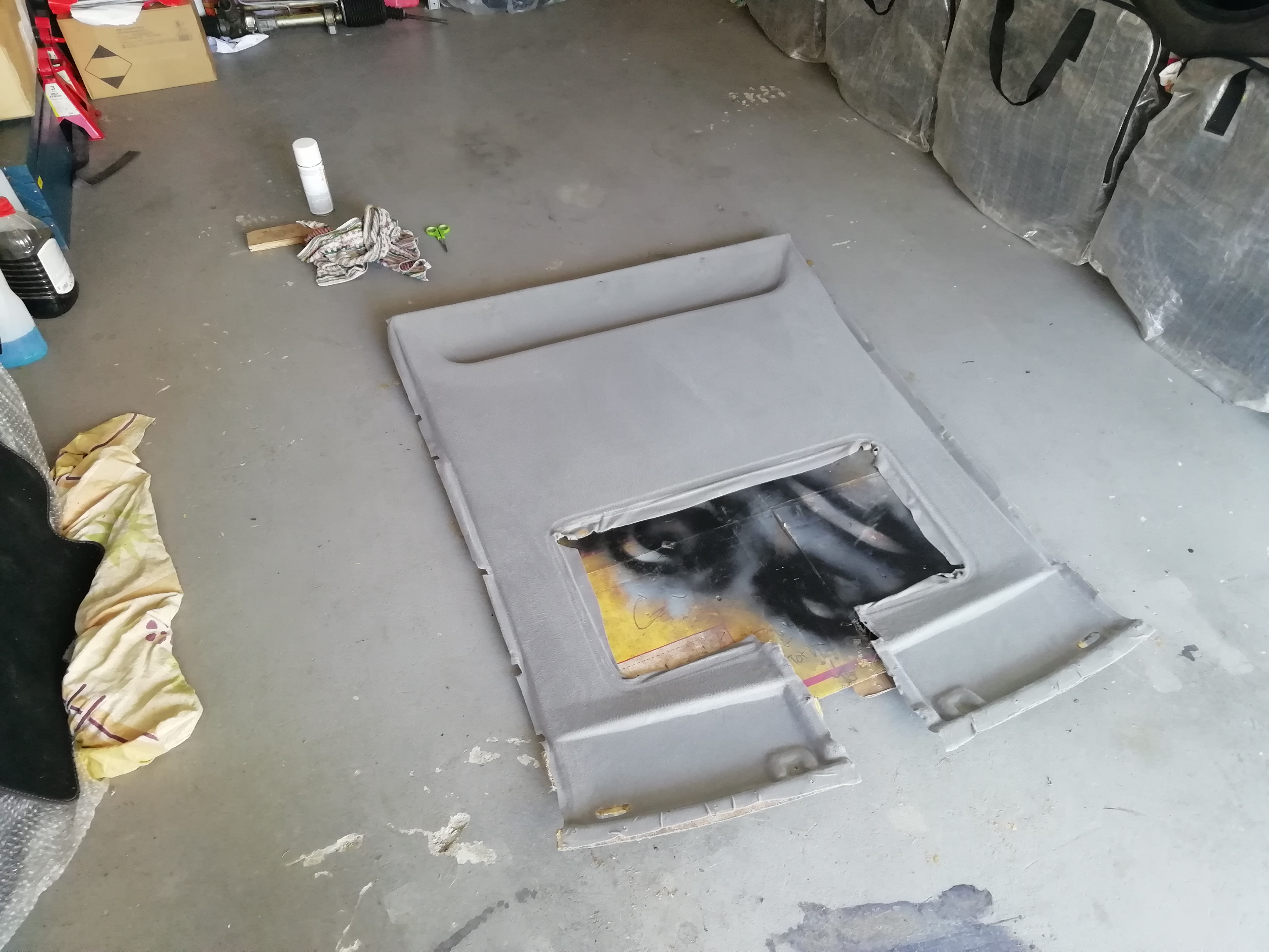

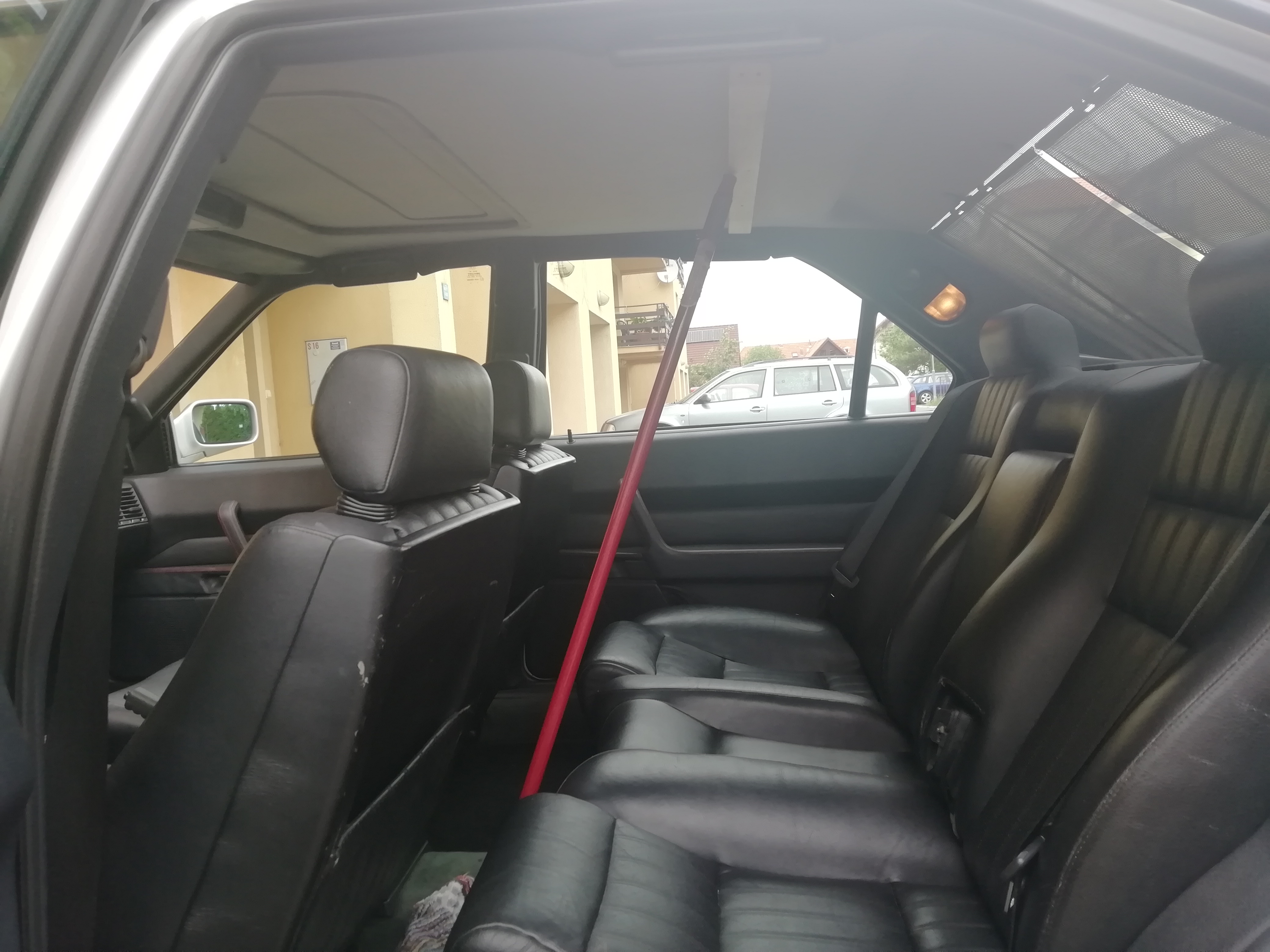

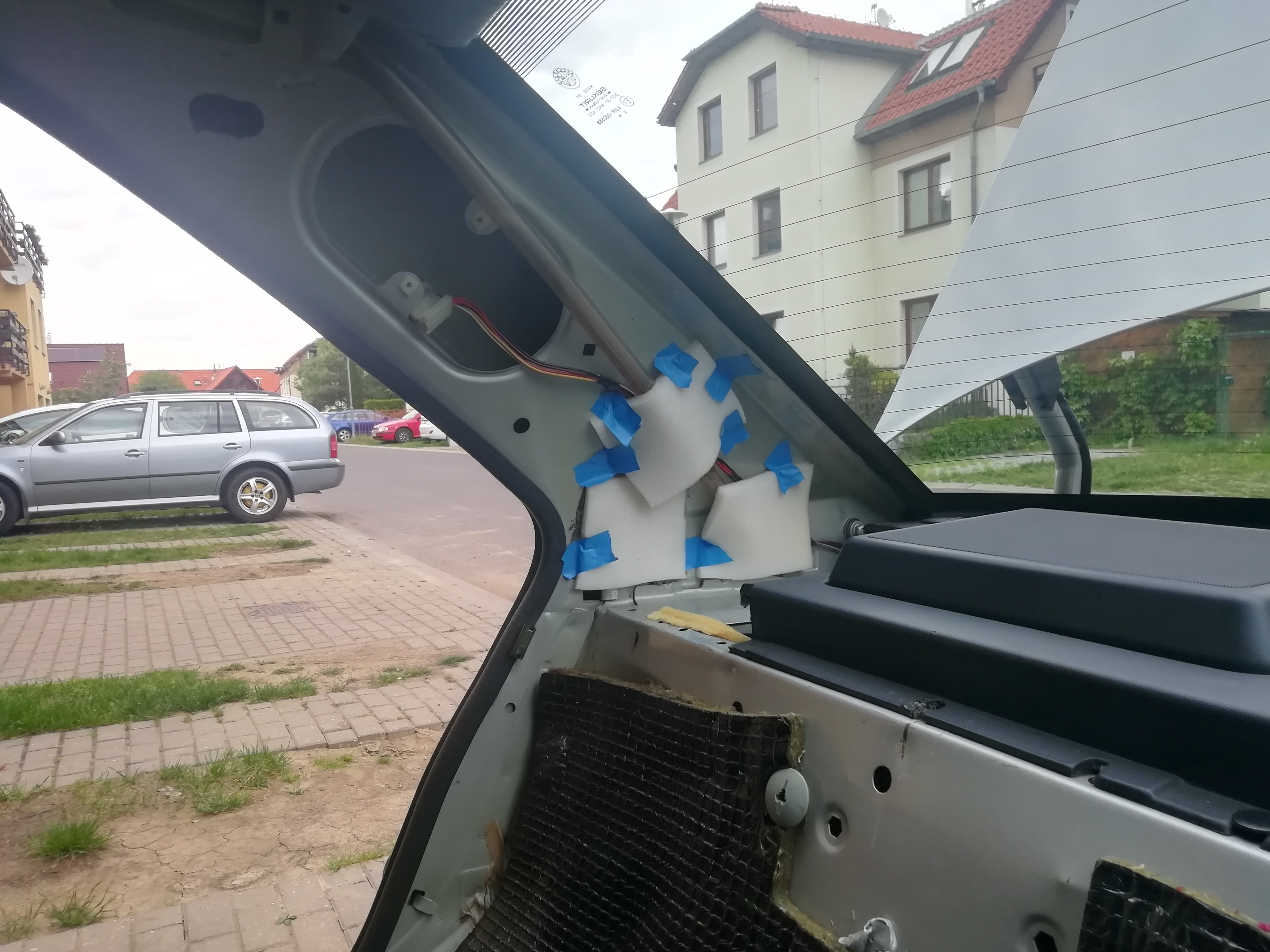

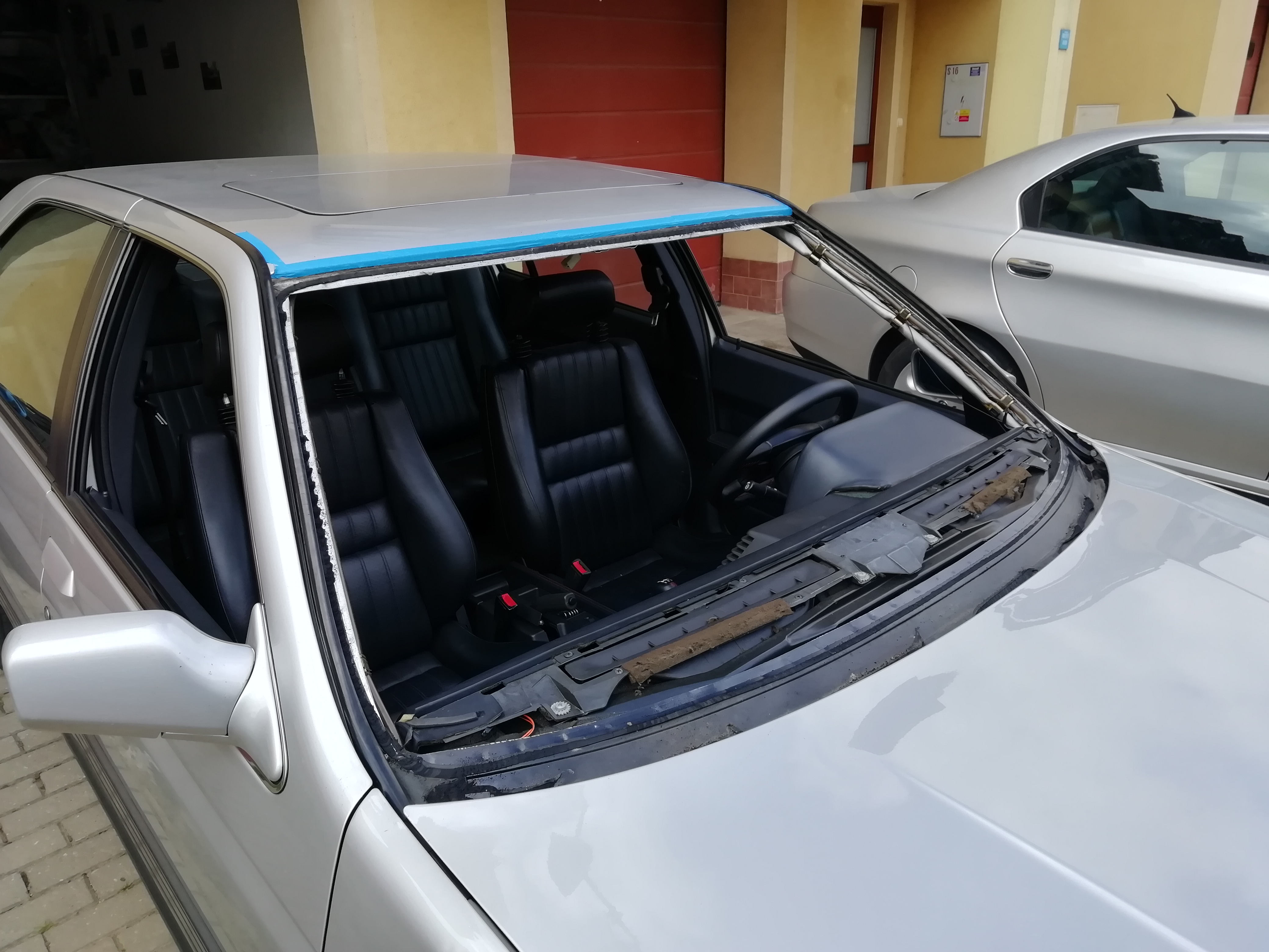

V rámci příprav na vyříznutí čelního skla jsem demontoval stropnici a konečně ji opravil pořádně. Tzn. celou látku serval, odstranil drolící se molitan, vypral a znovu nalepil. Využiju toho i k další (už druhé) výměně šíbru, který mám jiný slíbený a bude snad zítra.
Až bude okno venku, sundá se palubka a opraví se ovládání klapek ventilace. Když bůh dá, tak po dokončení celé téhle operace bude na autě po dlouhé době téměř všechno funkční (kromě ABS)

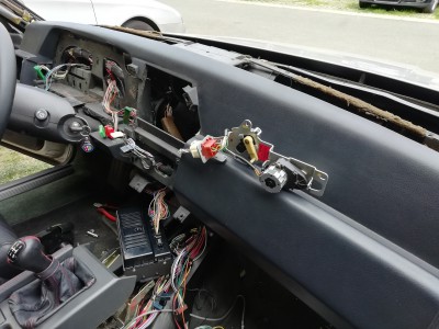

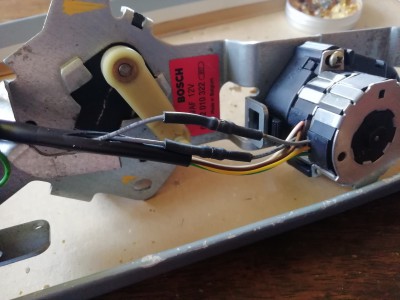

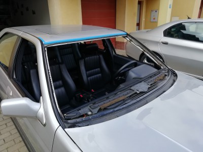

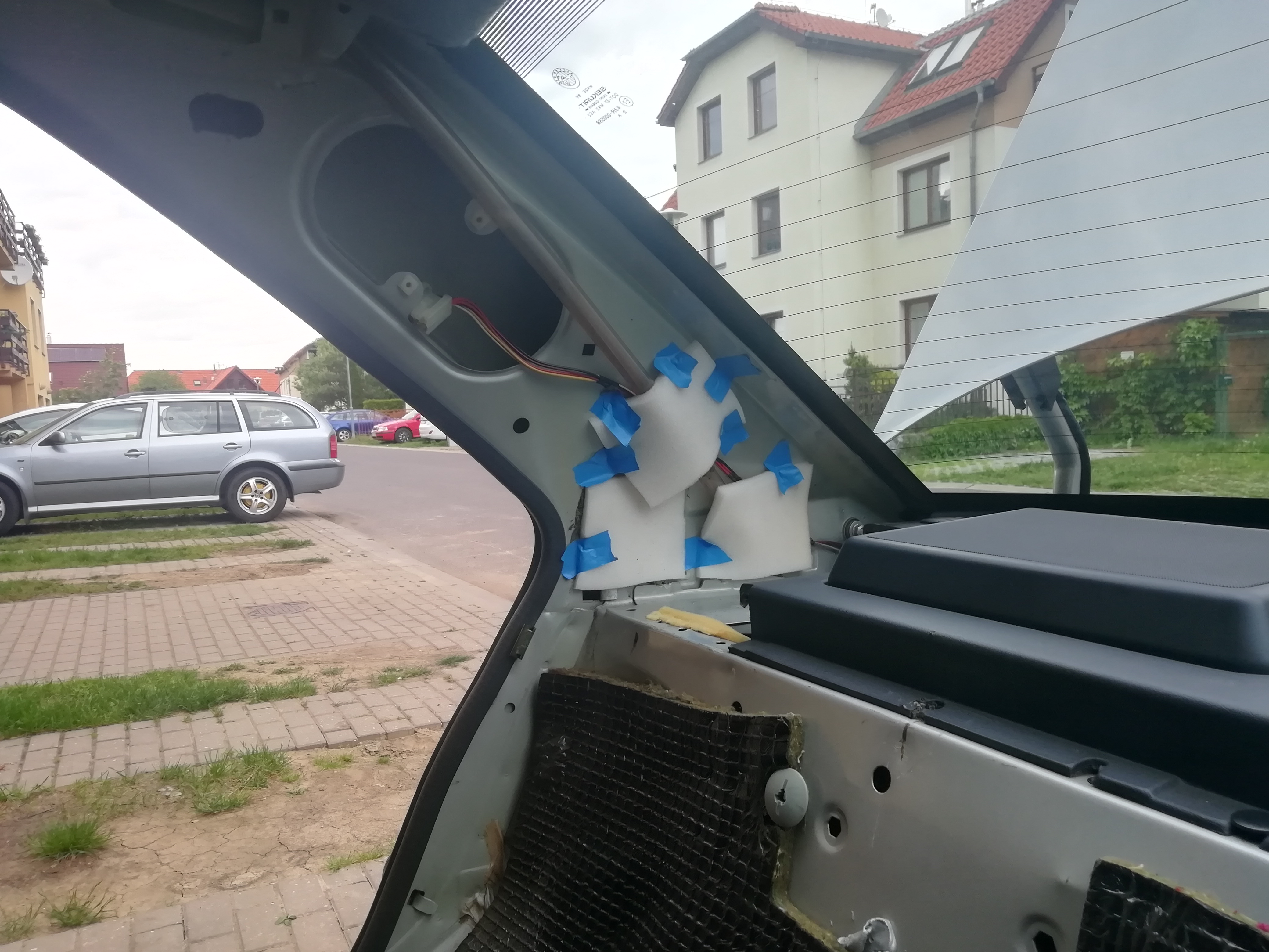

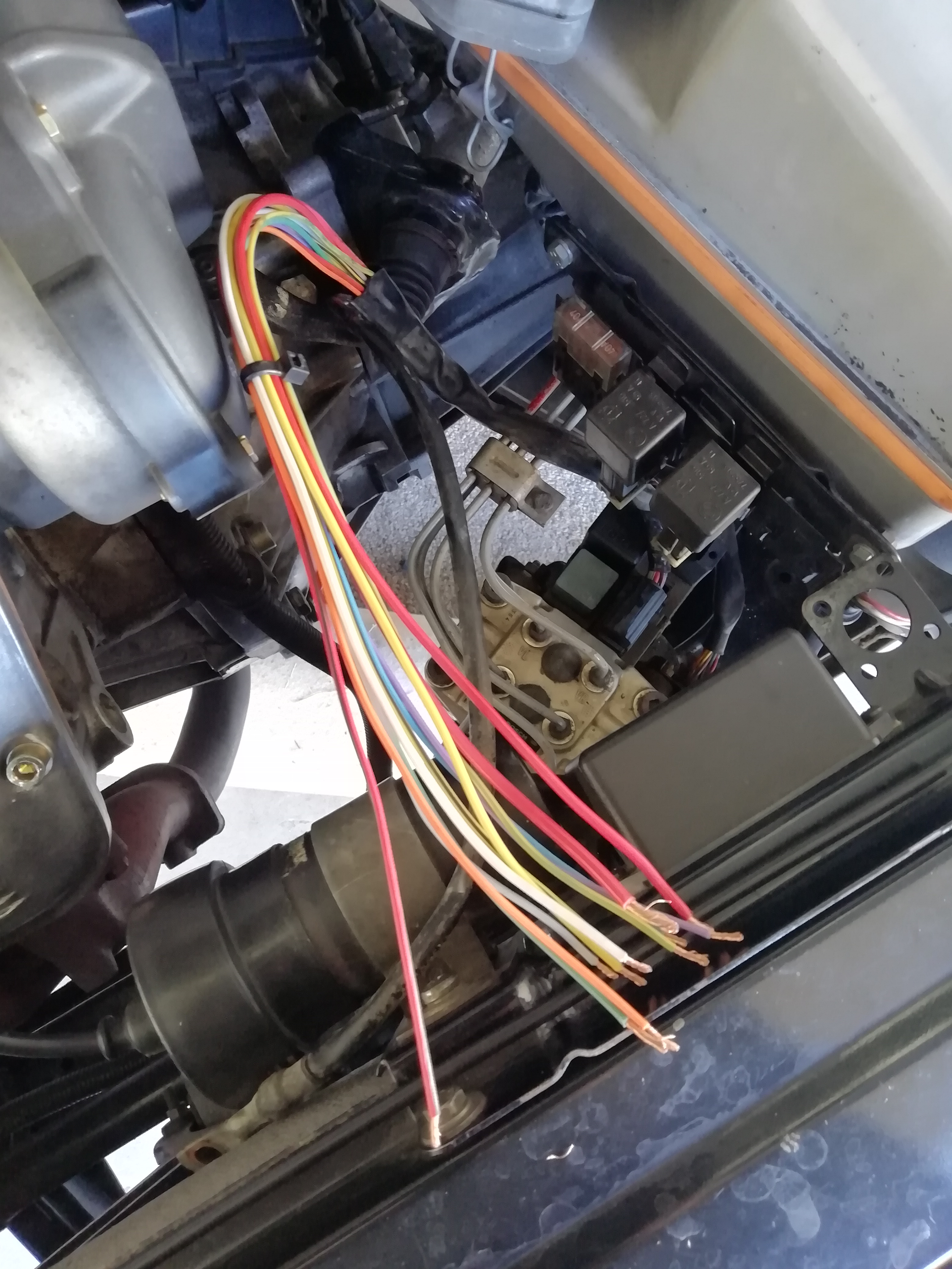

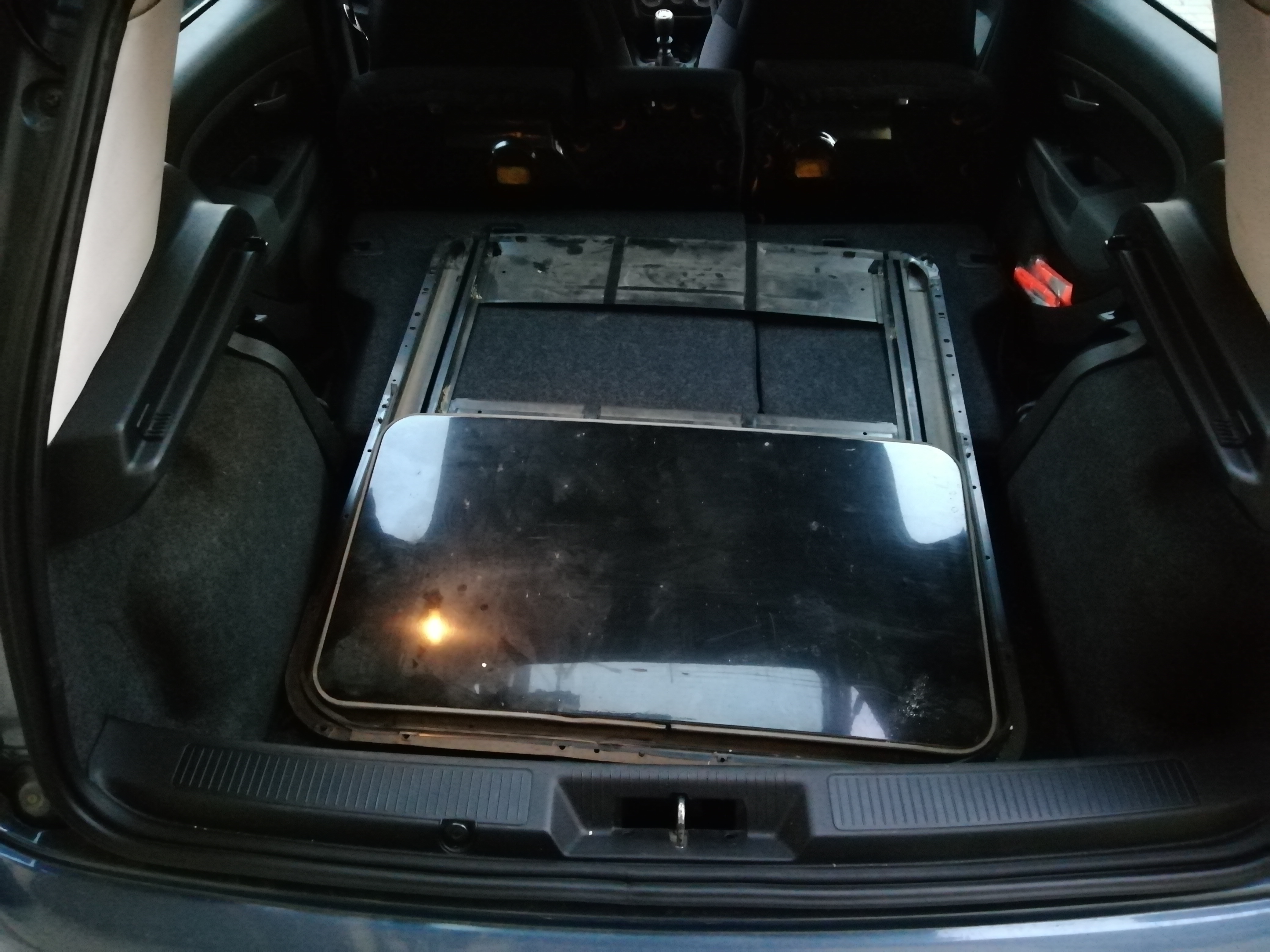

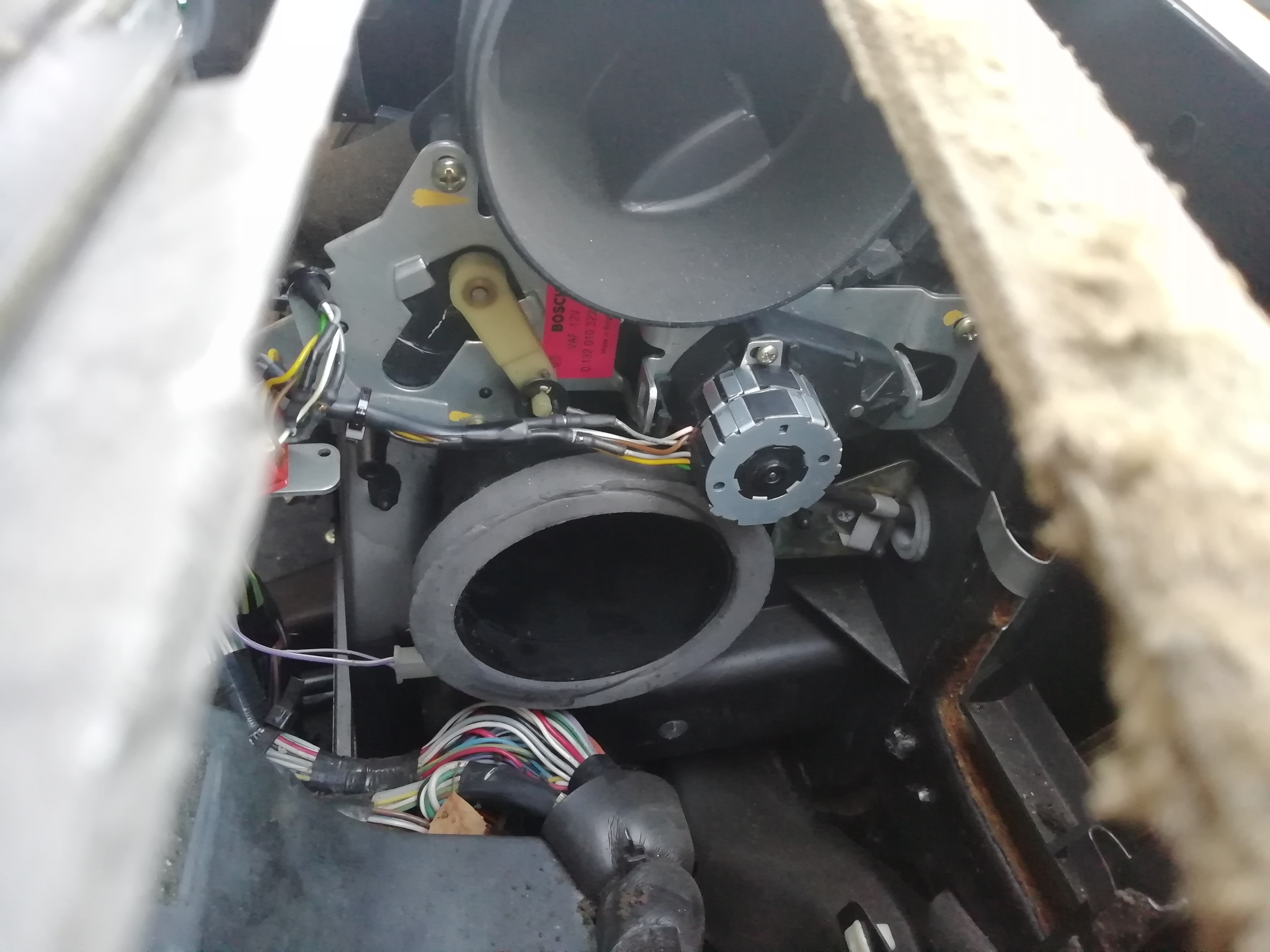

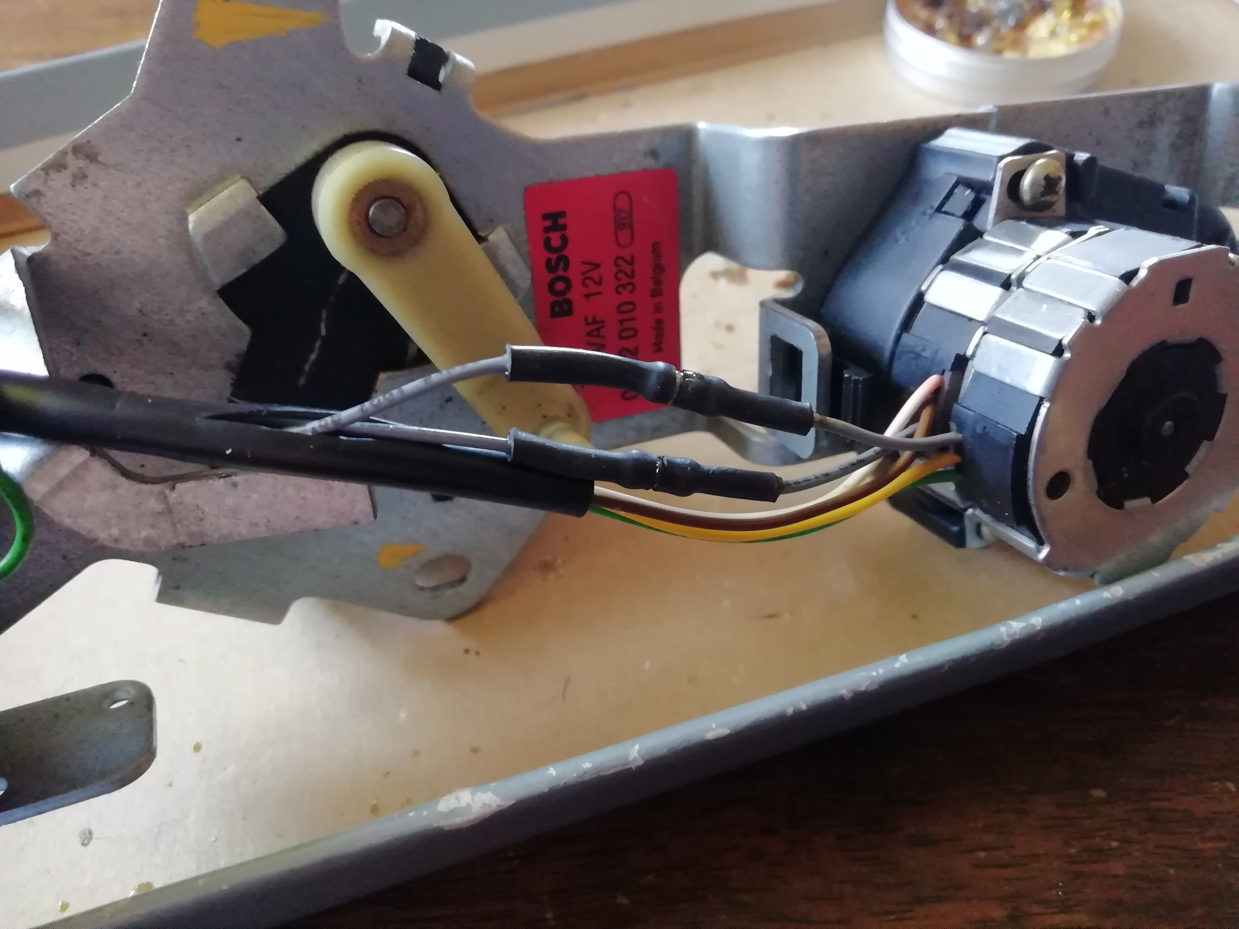

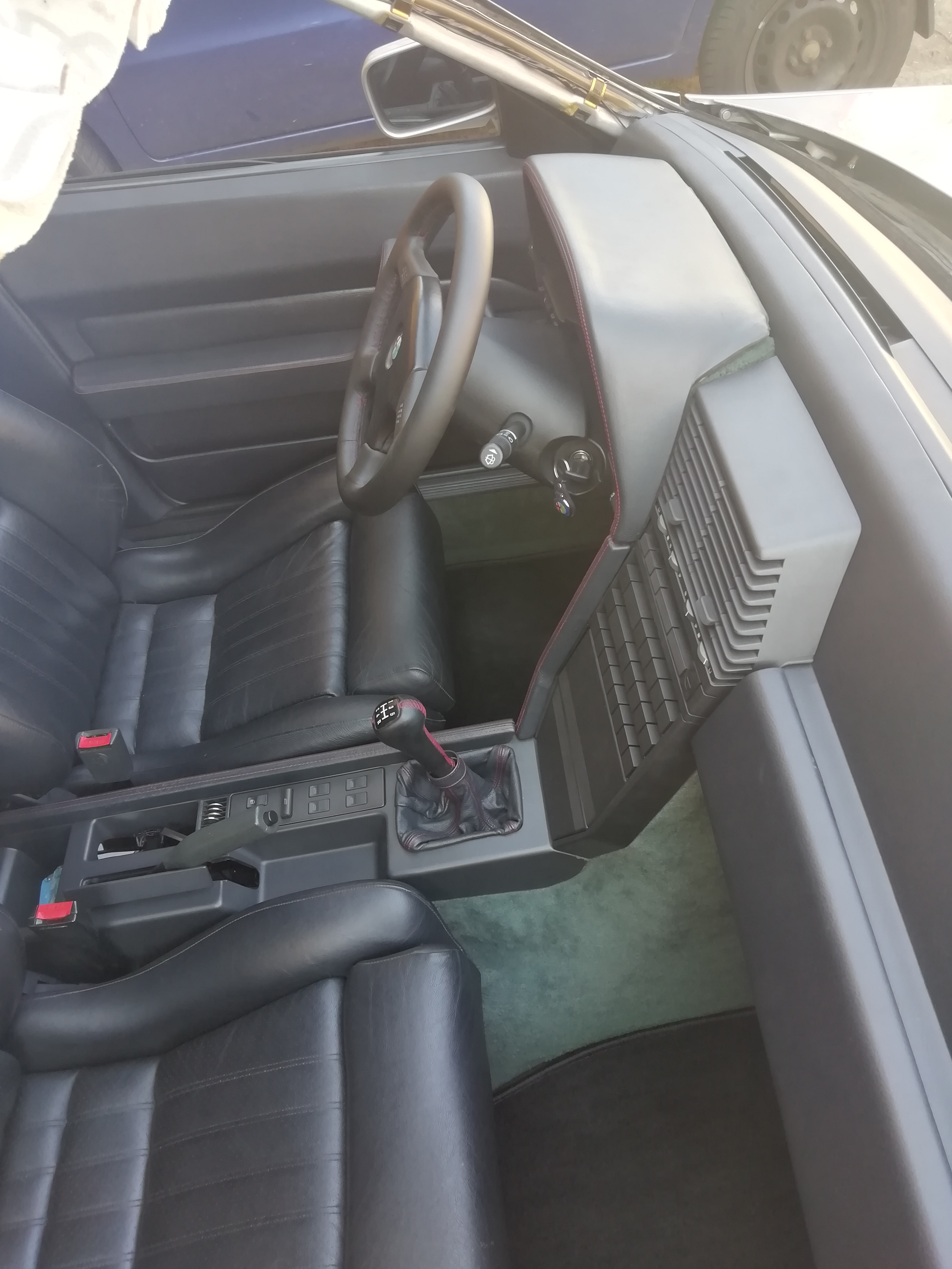

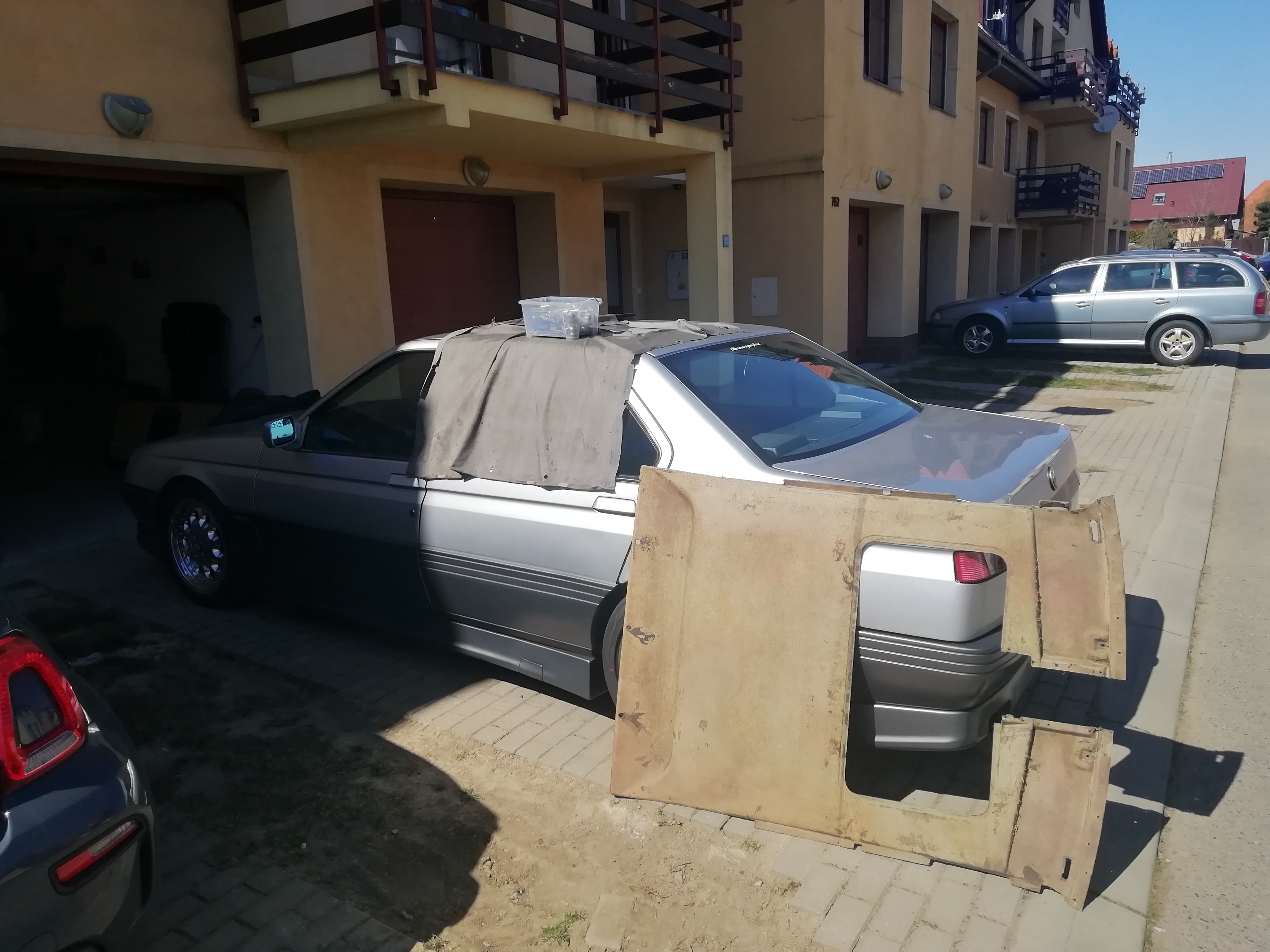

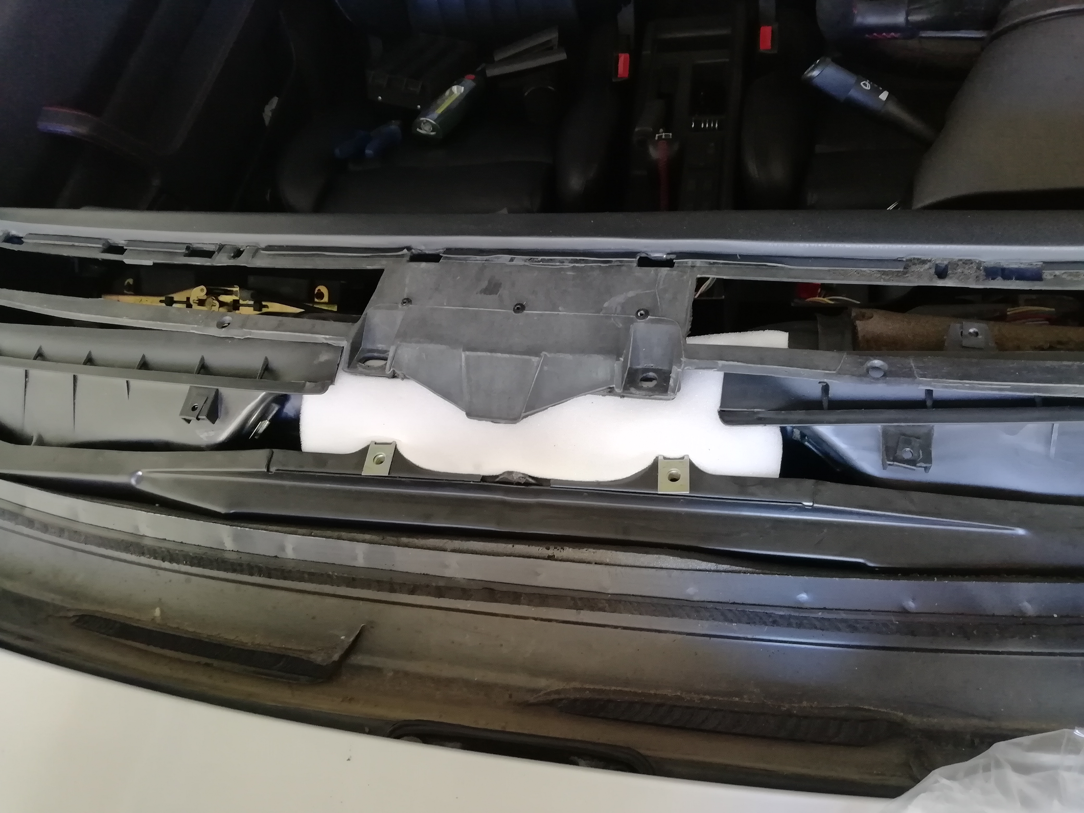

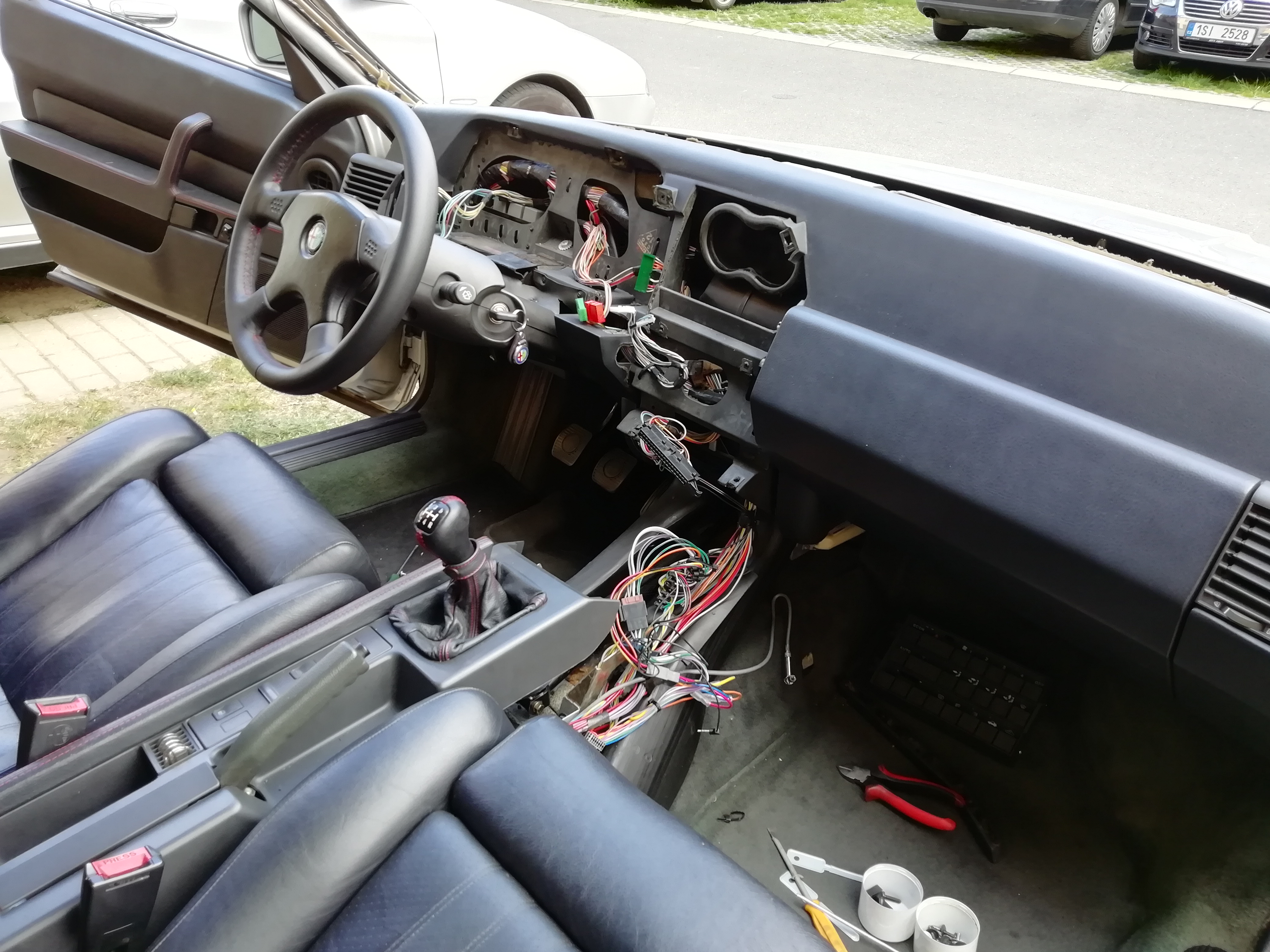

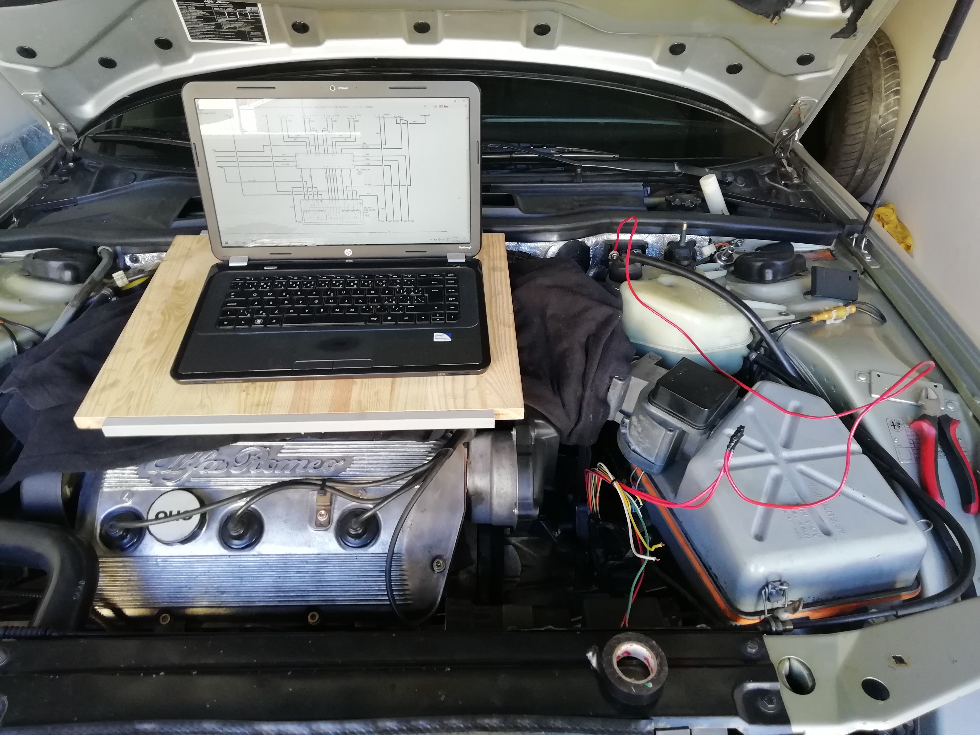

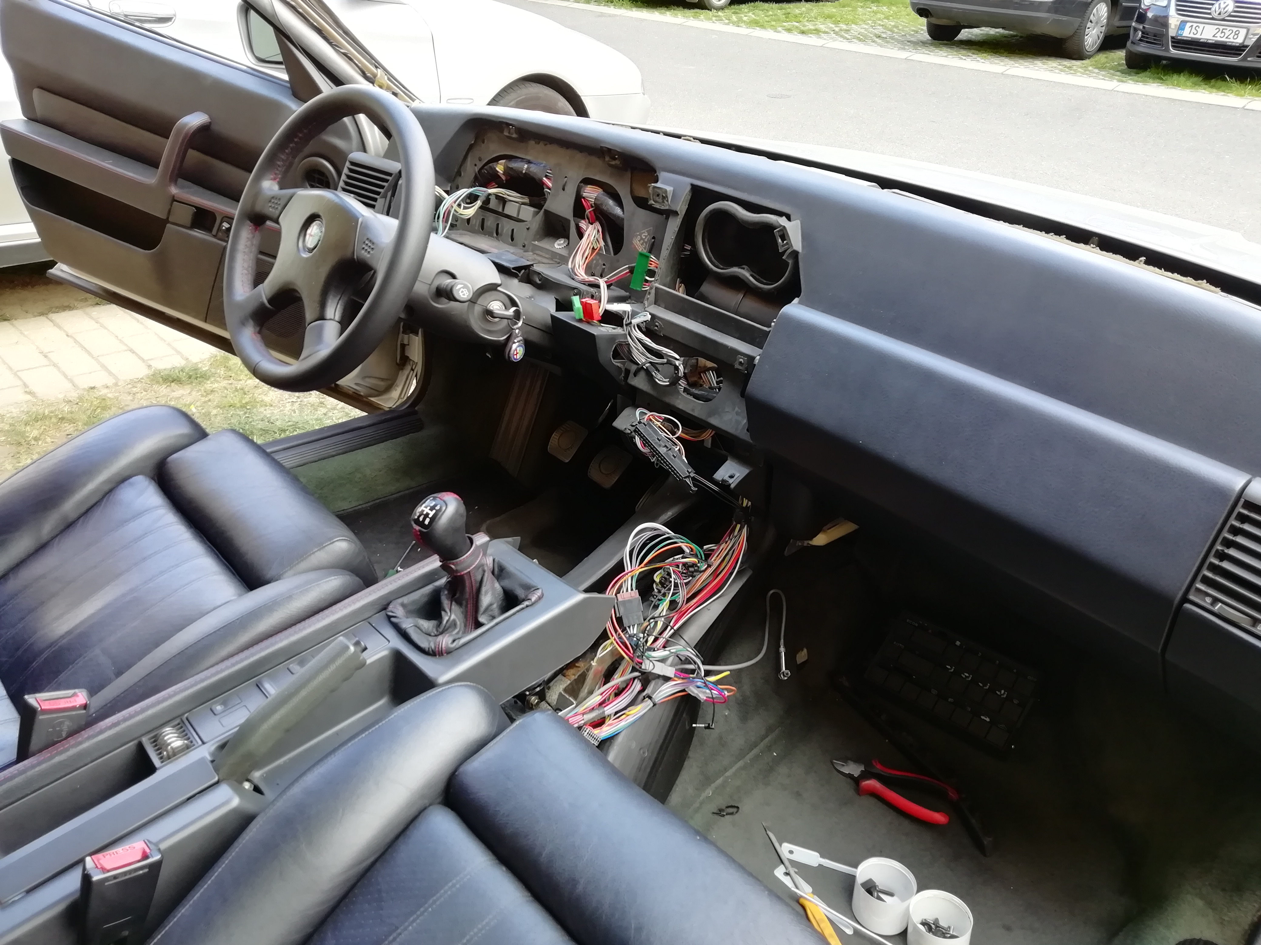

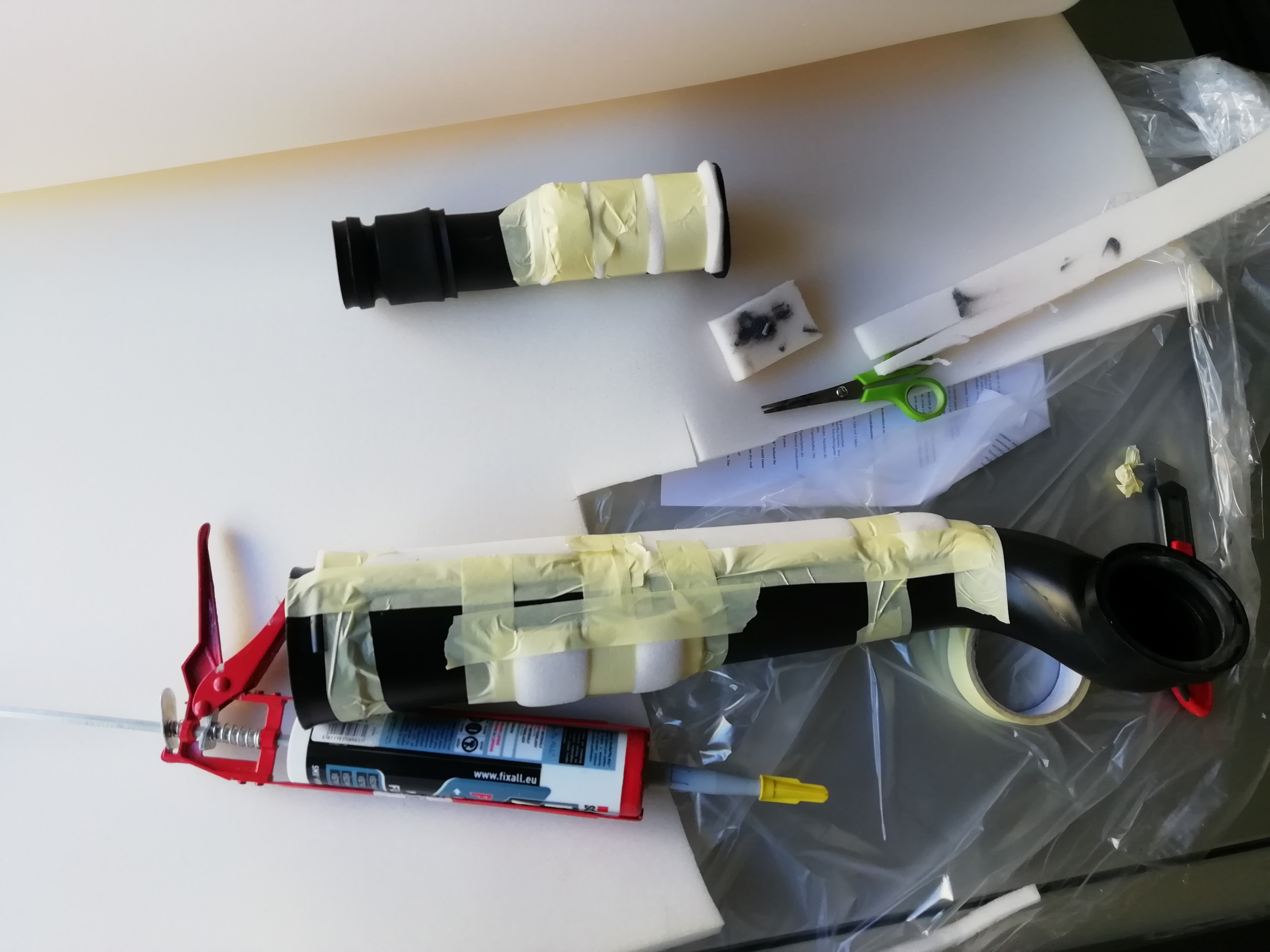

Někteří už asi viděli na fb… Díky velké pomoci riprexe je sklo venku a rovnou jsme rozbombardovali palubku a vytáhli ovládání klapek klimatizace. Dobrá zpráva je, že unašeč klapky, který u starších verzí rád praskal je tady už nového provedení a je v pořádku. Skutečně byla stržená převodovka motorku. Celé motorky mám náhradní (myslím že od Kubase), tak jen doplním odpory, aby se omezil jejich proud a snížilo riziko dalšího zničení a vehement půjde zpět. Snad se mi to podaří složit
Jinak podle googlu se zdá, že nové okno by mohlo jít opět koupit, tak to ještě prověřím a rozhodnu se, jestli použiju starší originál, nebo novou náhradu.
Hlavně to nezapomeň na noc přikrýt, ať ti do toho nenaprší

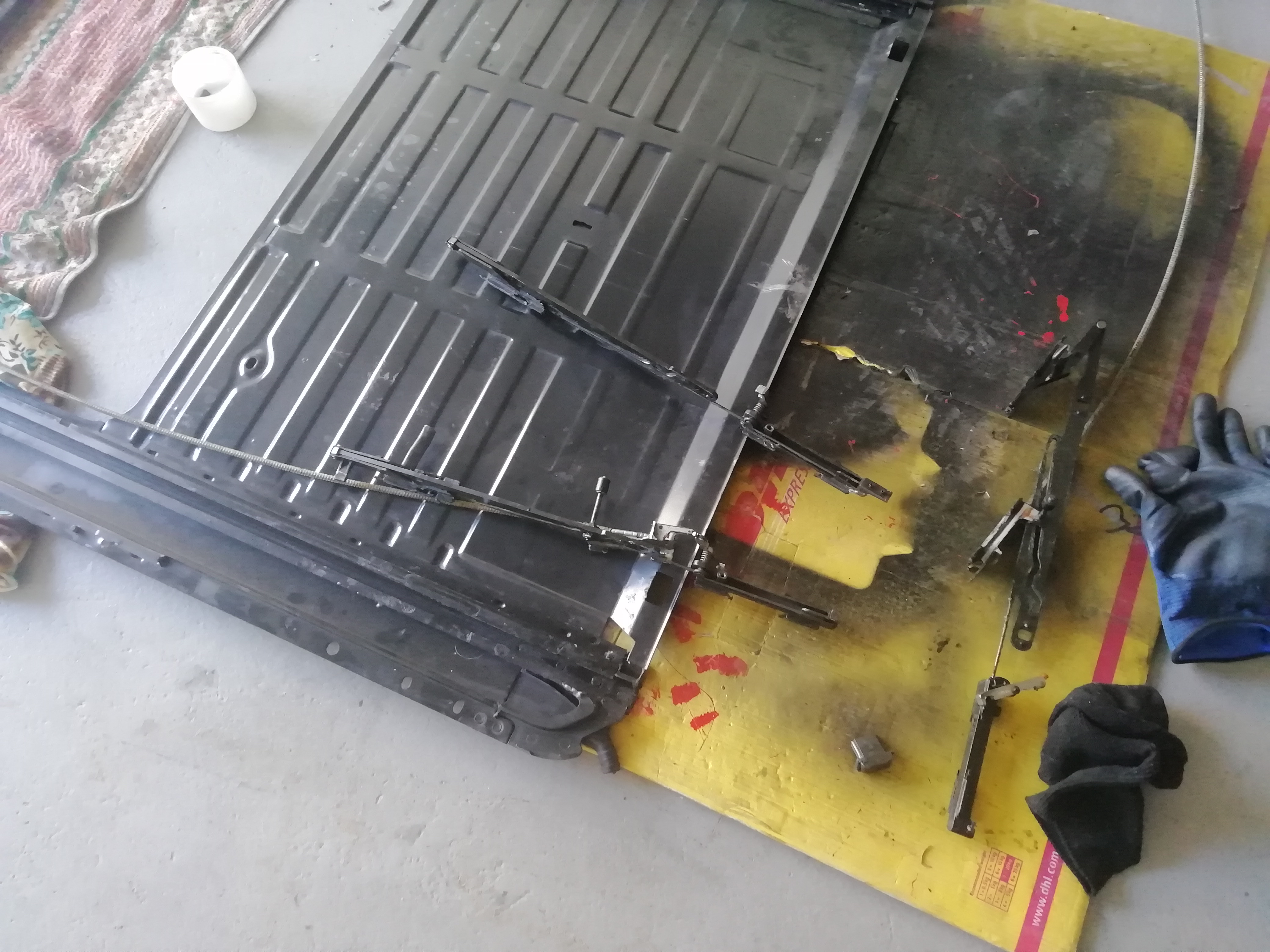

Nový* šíbr je doma. Je původně ze 75ky a k mému překvapení je sice konstrukčně stejný, ale kritické díly (ty, které se mi u 164 dokola sypou jak perník) jsou z jiného materiálu a mají trochu jiný tvar. To smrdí katováním kostů pro 164

Tak náhradní motorky upraveny a uloženy na místo. Heureka, funguje to.
Teď to jen* celý poskládat zpět

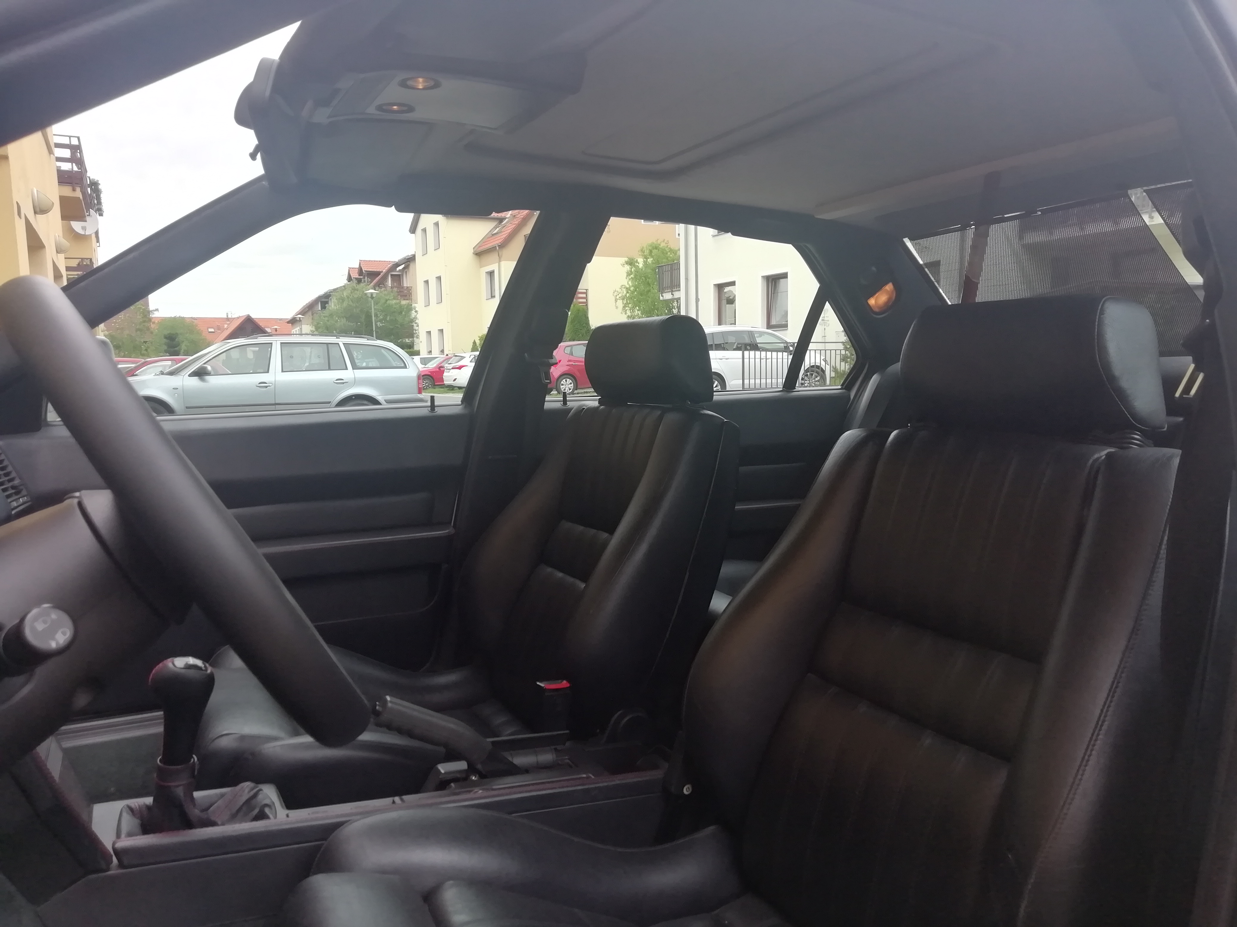

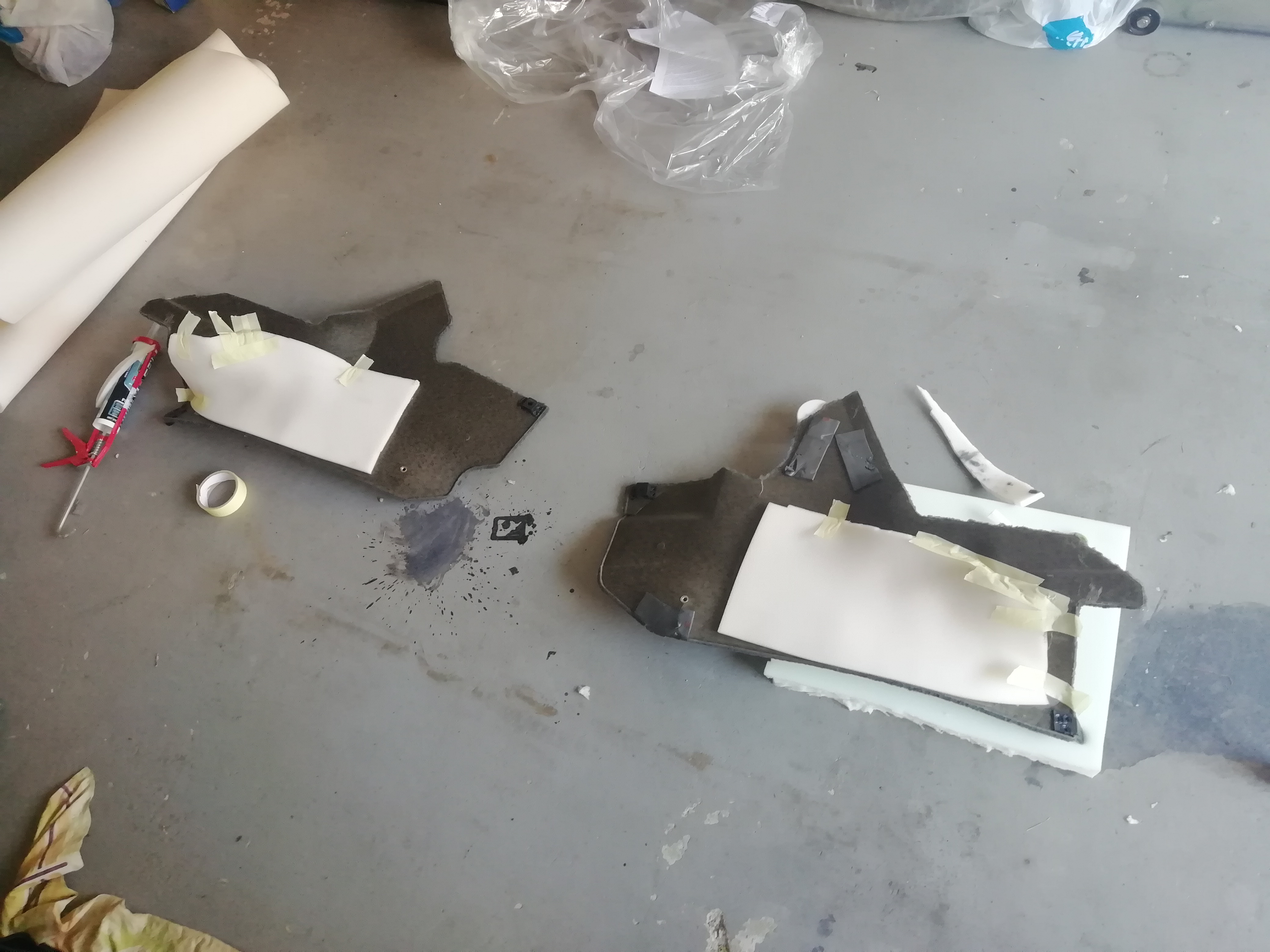

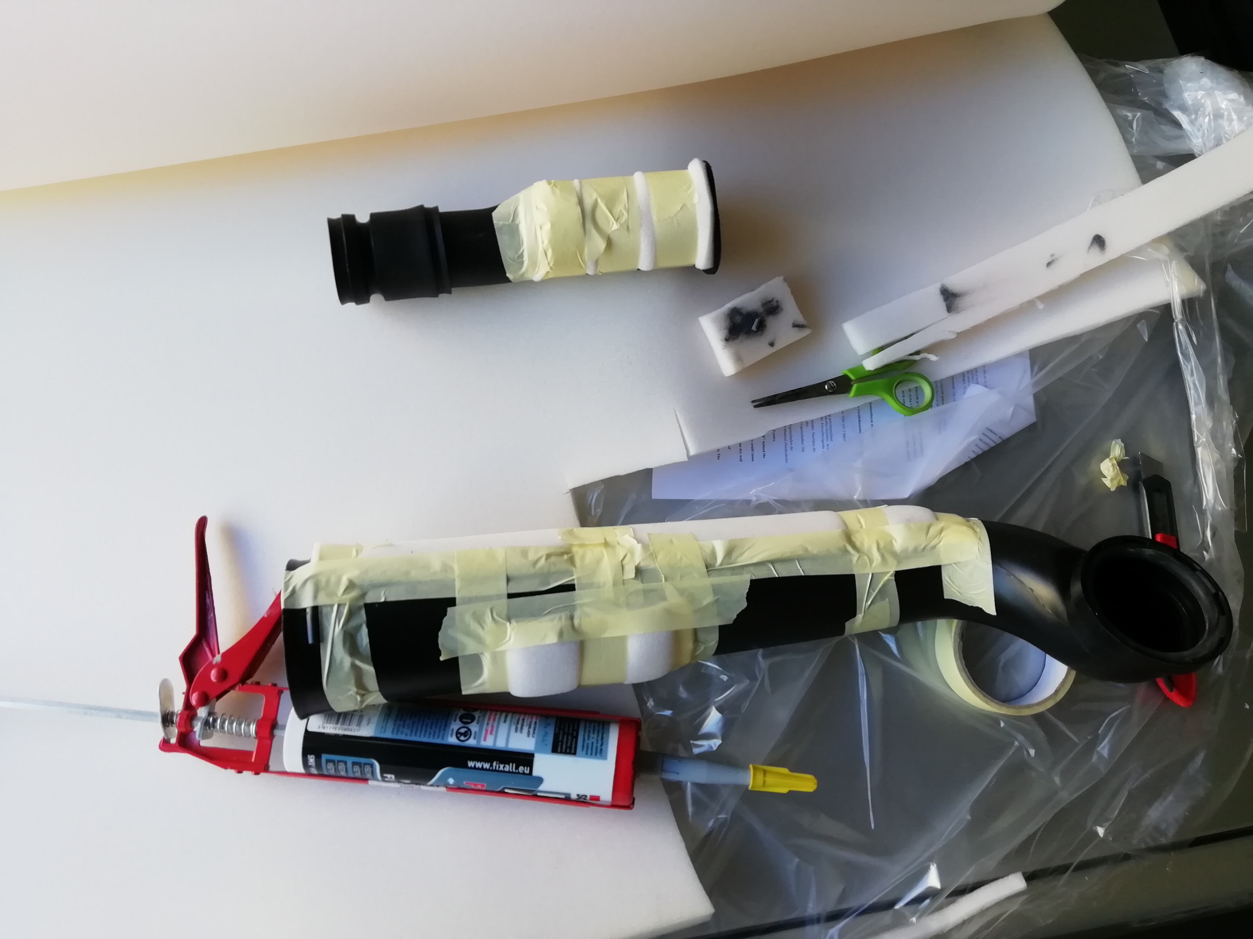

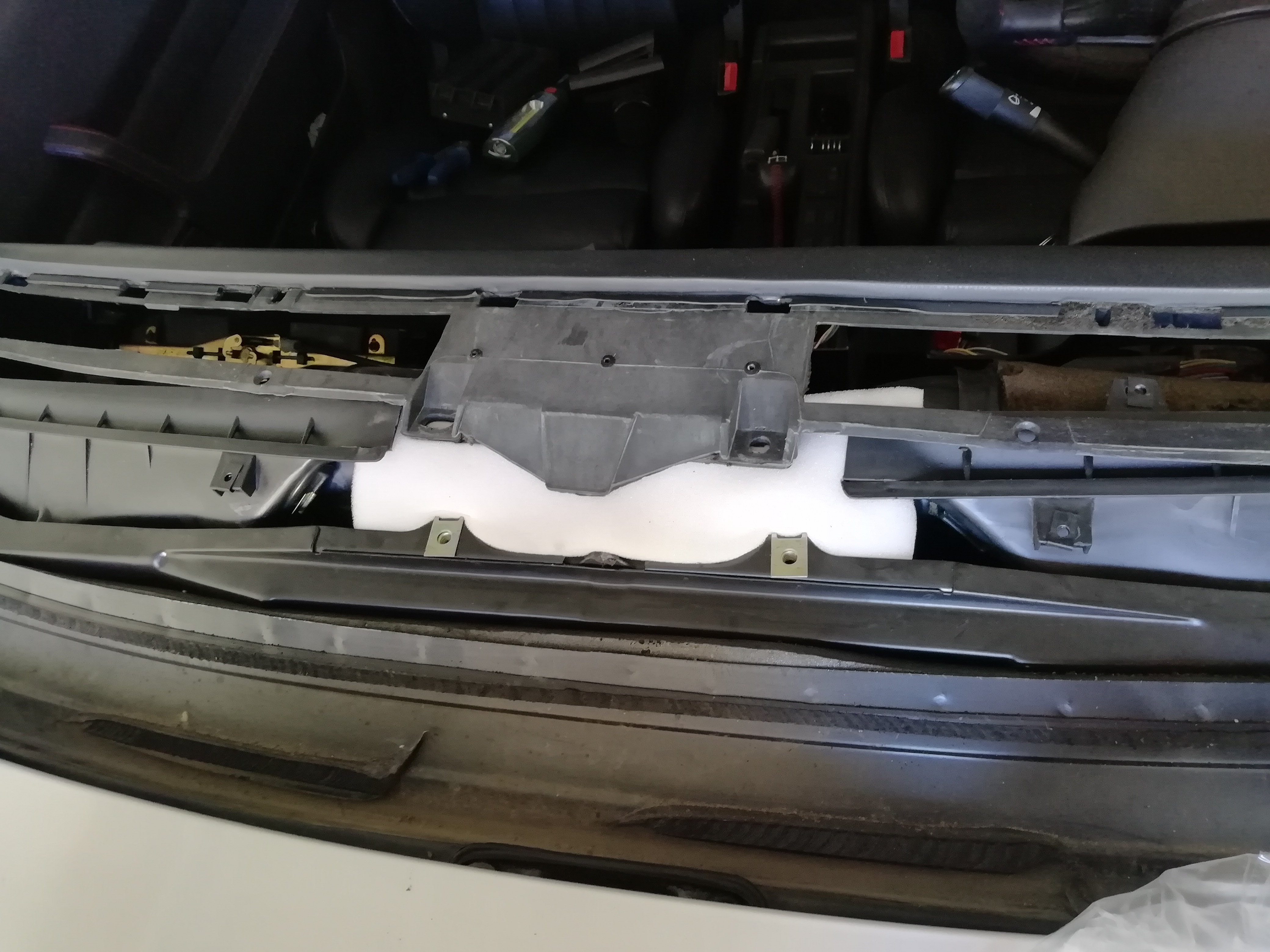

Včera konečně doskládáno. Všude jsem vyměnil molitanový výplně, který se totálně rozpadly po letech.
Po složení vše funguje, svítí, fouká kam má, nic nevrže. Mám z toho obrovskou radost. Teď zase nebude tolik času, ale jak to půjde, vrhnu se na ten šíbr.

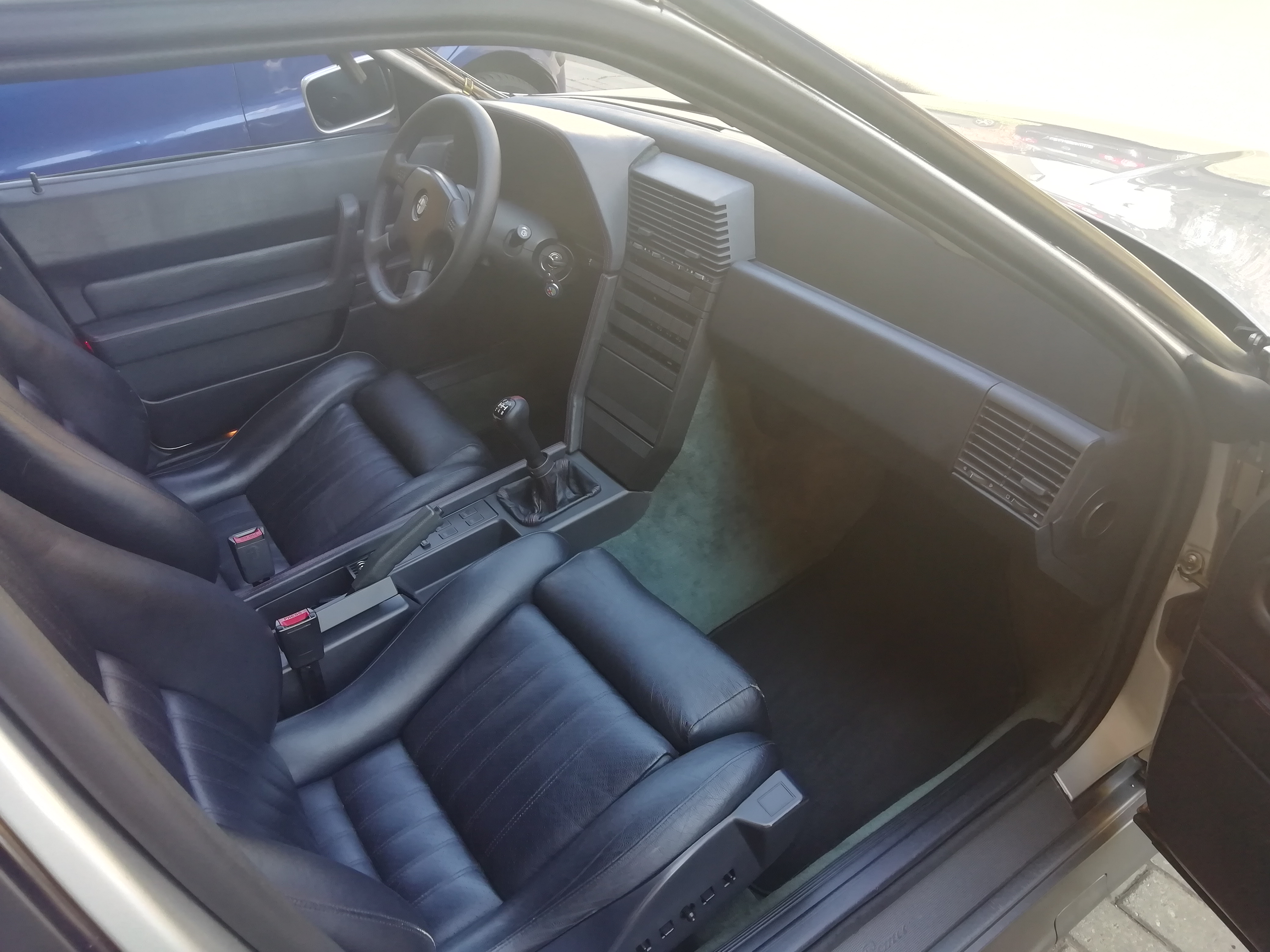

Tak interiér je konečně doskládaný, zbývá nalepit čelní okno. Nebyl vůbec čas, většinu věcí jsem dodělal včera.
Největší sraní bylo opět se šíbrem. Můj plán vyměnit ho kus za kus sice zpočátku vypadal nadějně, dokonce už tam ten druhý (ze 75) byl, ale jen proto aby se ukázalo, že tam nepasuje. 164 má vepředu na rámu takové vybrání aby se motor okna vešel pod stropní kozoli. 75 to nemá a při pokusu o "zaklopení" stropnicí to prostě nešlo. Takže celý zase ven, kompletně rozhodit na prvočinitele a přeskládat do 164kového rámu. Toho jsem využil alespoň k očistě a aplikaci nového maziva. No dobrá věc se podařila. Při skládání obložení jsem rovnou obnovil rozsypané molitanové výplně a stropnici na hulváta přilepil Mamutem (takže doufám, že už to opravdu nebudu nikdy znovu sundávat), protož původní suché zipy už vůbec nedržely.
