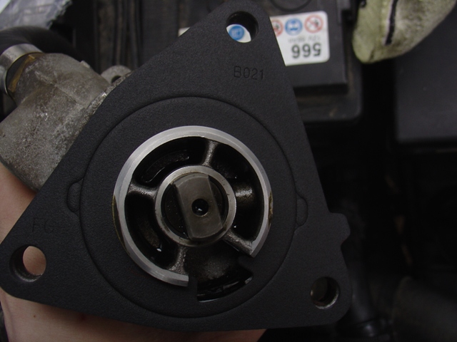

Jo díky. Číslo dílu jsem si už našel včera  cena by měla být 189 Kč. Jinak něco speciálního při montáži/demontáži?

Není tam nic speciálního na demontáži/ montáži. Jednoduché jak facka.

Tak super. Těsnění už mám doma. Je plechové s nějakým potahem.... o víkendu na to vlítnu

Co si myslím tak stejně budeš mít unik oleje skrz gufero na vačce, co je v tom domečku před vak. pumpou. Uvidíš až to rozděláš.

To mi zase přivádí na začátek dotazu, zda se v této části (spoji) má vůbec olej vyskytovat?

Rozdělej to a uvidíš, z hlavy si přesně už nepamatuji jak to tam je tak ti tu nebudu psat kecy. Vyndej vak. pumpu a dále uvidíš.

Vyměnil jsem těsnění a ven z motoru už olej neteče. Více Vám možná napoví fotky...
