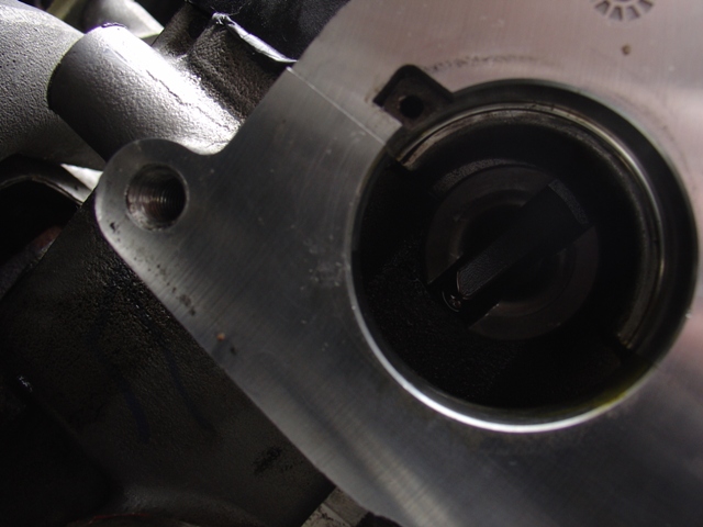

průsak oleje na motoru
Příspěvky: 4921
Re: průsak oleje na motoru
Příspěvek od Kůrkyn » 13.2.2013, stř 09:10
mělo by tam být těsnění 55192351 - pravděpodobně plechové. V nouzi by to šlo dát na tmel bez těsnění.

Jo díky. Číslo dílu jsem si už našel včera :wink: cena by měla být 189 Kč. Jinak něco speciálního při montáži/demontáži?

Není tam nic speciálního na demontáži/ montáži. Jednoduché jak facka.

Tak super. Těsnění už mám doma. Je plechové s nějakým potahem.... o víkendu na to vlítnu :)

Co si myslím tak stejně budeš mít unik oleje skrz gufero na vačce, co je v tom domečku před vak. pumpou. Uvidíš až to rozděláš.

To mi zase přivádí na začátek dotazu, zda se v této části (spoji) má vůbec olej vyskytovat?

Rozdělej to a uvidíš, z hlavy si přesně už nepamatuji jak to tam je tak ti tu nebudu psat kecy. Vyndej vak. pumpu a dále uvidíš.

Vyměnil jsem těsnění a ven z motoru už olej neteče. Více Vám možná napoví fotky...
